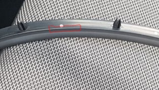

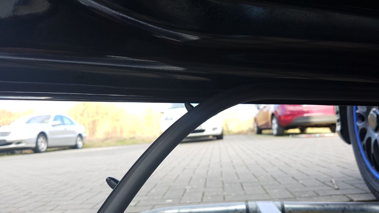

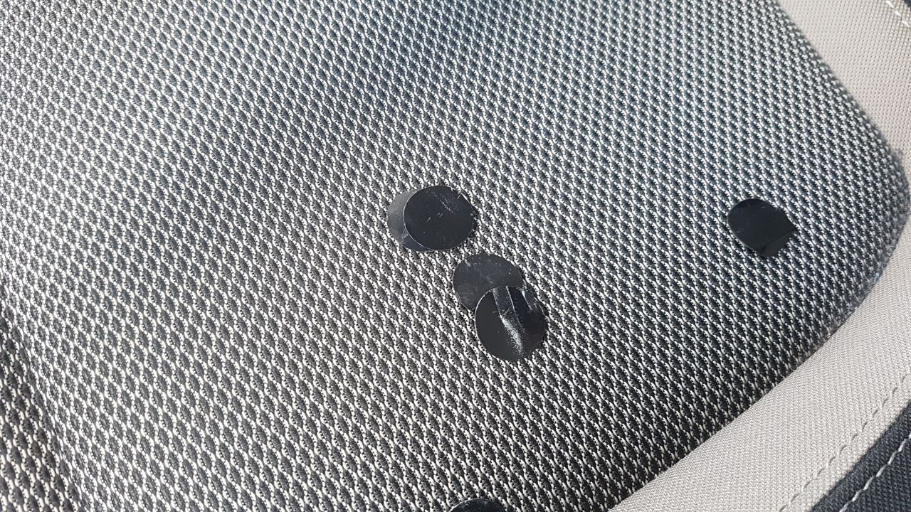

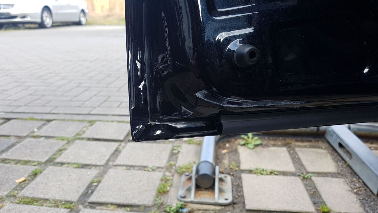

  • So bin grad zurück von meinem Tipo nach erfolgreichem Einbau des Türkanntendichtgummis :) Habe Dieses vor ein paar Tagen bei meinem Händler bestellt. Er hat testweise zuerst nur eins bestellt und mir das sogar so mitgegeben erstmal zum ausprobieren. Wenn es passt soll ich ihm Bescheid geben, damit er es noch für die andere Seite bestellen kann.
    Geliefert wird wirklich nur die Gummildichtleiste mit festmontierten Klipsen. An der Türinnenseite habt ganz unten 10 runde Kunstoffabdeckungen (so eine Art Folie, sehr hart und schwierig zu lösen da sehr dünn und geklebt. Fingernägel sind von Vorteil). Habt ihr diese gelöst müsst ihr nur noch die Leiste nach und nach einklipsen. Sie liegt dann zwischen Tür und Einstieg an, unterhalb der normalen Türdichtung wo vorher keine war. Ihr kennt ja als Limo Fahrer alle das Promblem, dass nach jeder Regenfahrt der ganze Einstieg wieder voller Wasserflecken ist. Das sollte damit Geschichte sein. Im folgenden ein paar Bilder, damit ihr seht wo die Leiste sitzt und wie ihr sie ansetzt.
  • vielen Dank für Deine ausführliche Dokumentation wird gleich am Montag bestellt. ;)
    Sollte wirklich etwas helfen den Dreck abzuhalten weiter vor zu dringen......könnte man ja auch von Haus aus vormontieren. Aber gut das Thema hatten wir ja schon. :D

  • gute Arbeit David :thumbup:
    Ich habe diese Leiste schon immer an meiner Limousine! Ich kann das gar nicht glauben das da normalerweise gar kein Gummi sein soll...

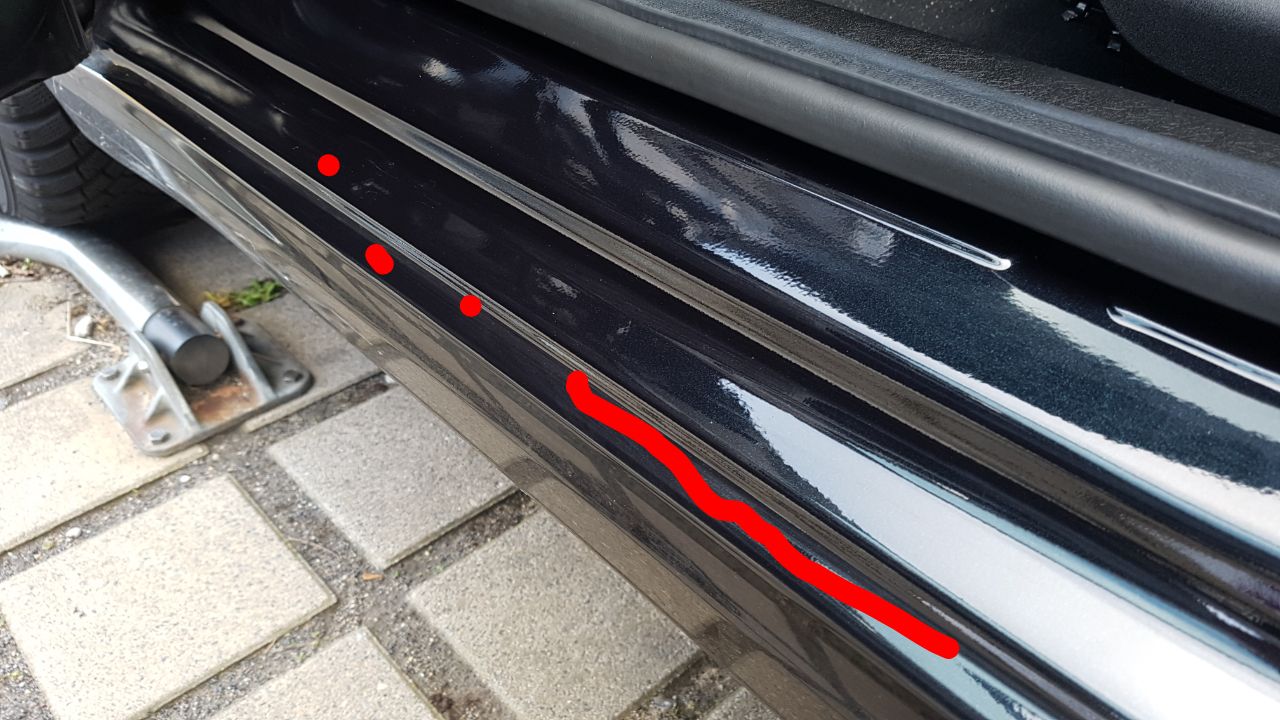

    Aber die Wasserflecken wirst du nach wie vor haben, vielleicht nicht mehr so stark. Ich habe die jedenfalls noch ;(

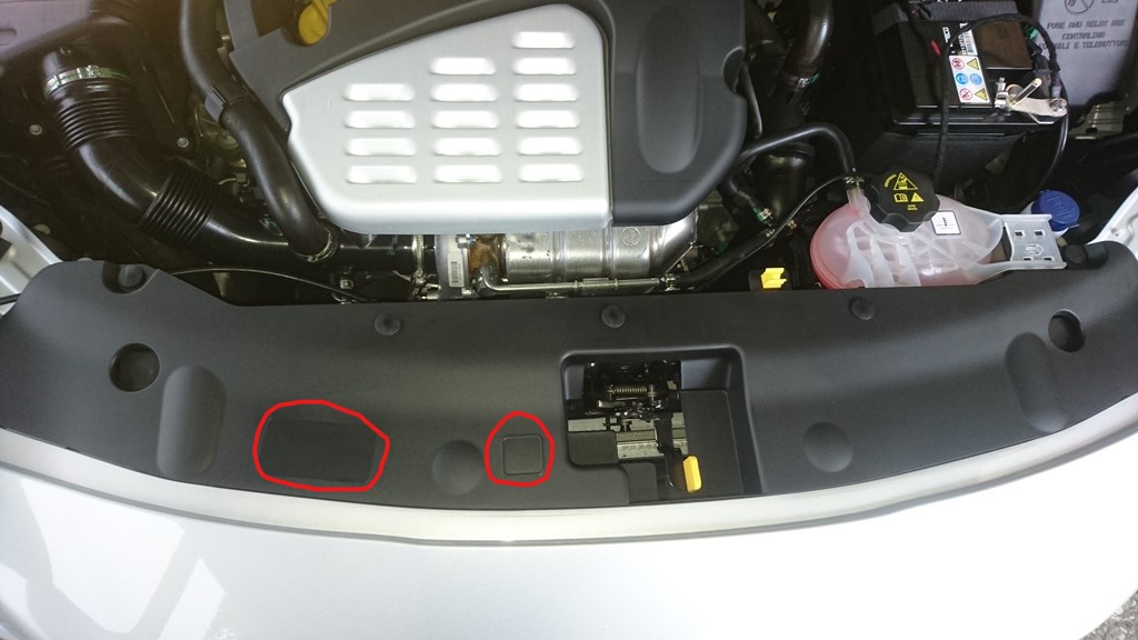

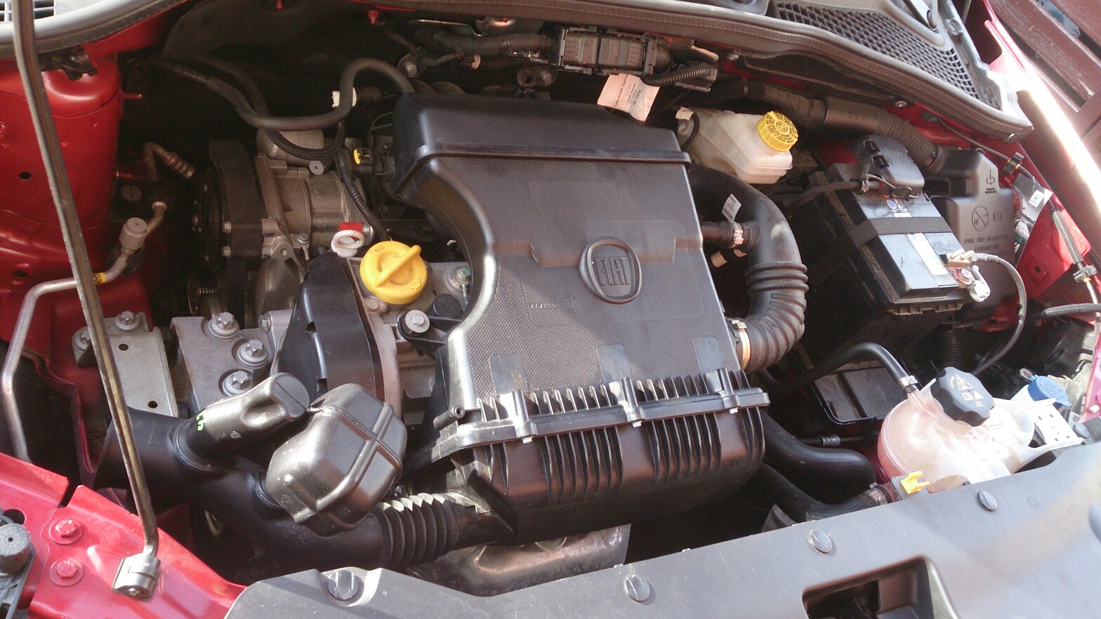

    Noch mal was zur Limousine. Ich meine Martin hätte mal gesagt die Limo hätte keine Unterbodenabdeckung im Motorraum. Ist das so? Habe heute mal nachgesehen, also ich habe die. . ?(

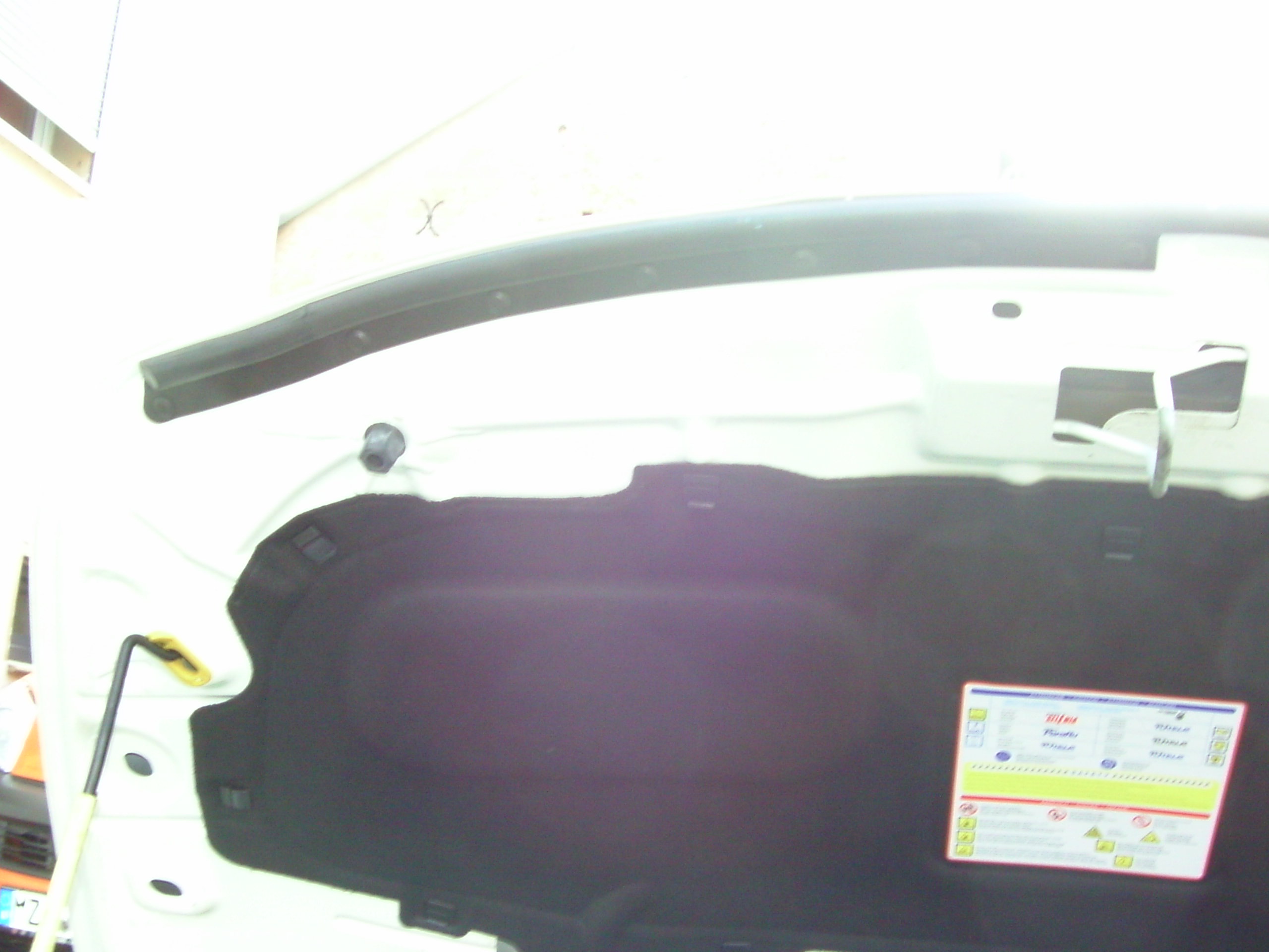

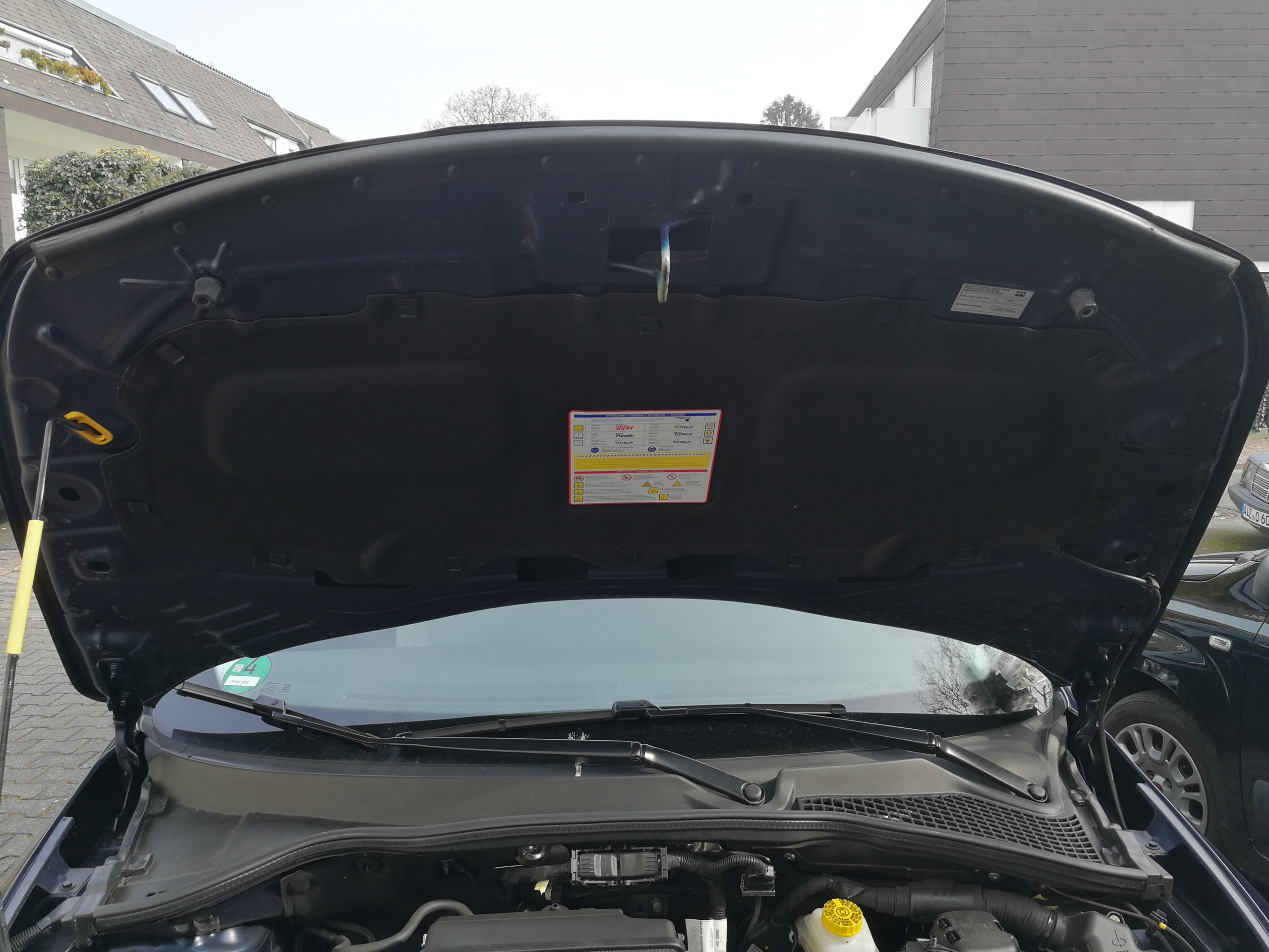

  • Doch, hat die Limo:
    Mein Fiat: Tipo Limousine, Pop, Tech-Paket, 95 PS, Benziner, rot, Vogtlandfedern, Bilsteindämpfer, Dach- und Frontspoilerfolierung, EZ: 6/2016, 140.500 Kilometer; Renault Clio 3, Benziner, blau, 75 PS, EZ: 3/2008, 230.600 km
  • Ja die Abdeckung hat sogar der kleine Benziner als Pop. Über die freut man sich besonders wenn einem eine Schraube in den Motorraum fällt <3 :D

    Tolle Fotos David.....Danke dafür, überleg noch ob ich die Leiste nachrüste.....

    Naja Frank ich hab das auch nie verstanden! Hinten an den Türen Dichtungsgummis, aber vorne nicht? Diese Unsinnige Sparmaßnahme ist völlig sinnfrei von Fiat. Es ist ja extra im Großen Dichtgummi an der Vorderkante der Vordertür eine Aussparung, dass diese Leiste drunter passt und einen Zweck erfüllt sie ja auch. Die Einstiege werden dann nicht mehr so nass und dreckig.
    Was früher eine Selbstverständlichkeit war, lässt man weg oder sich doppelt bezahlen.

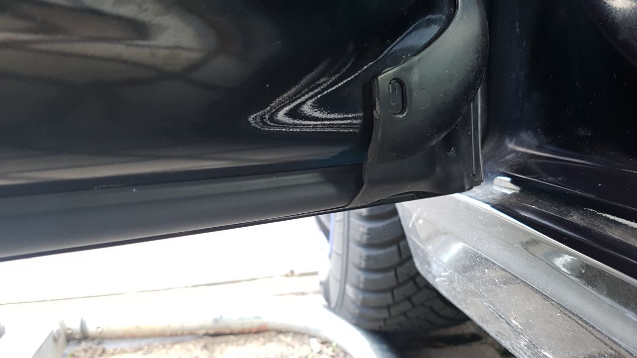

    Was den Unterboden angeht, damit ist nicht der Motorunterzug gemeint! Den haben alle Tipo! Aber ich habe am Unterboden, links und rechts ab der Blechkante der Schweller (dort wo man den original Wagenheber ansetzt) Kunststoffblenden, die teilweise bis hin zum Auspuffrohr in der Mitte, den Unterboden abdecken. Gleiches weiter hinten. Generell ist im hinteren Bereich vieles anders, denn mein Auspufftopf liegt ja quer bei der Hinterachse, nicht längst wie beim 95 PS Motor. Ich war sehr überrascht! Speziell an den Schwellern sind jetzt richtige Aussparungen an den Kunststoffplatten, wo der Wagenheber plaziert werden soll, alles andere ist abgedichtet.

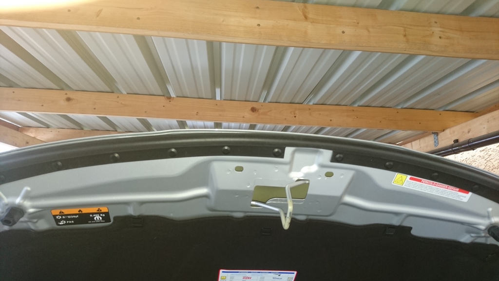

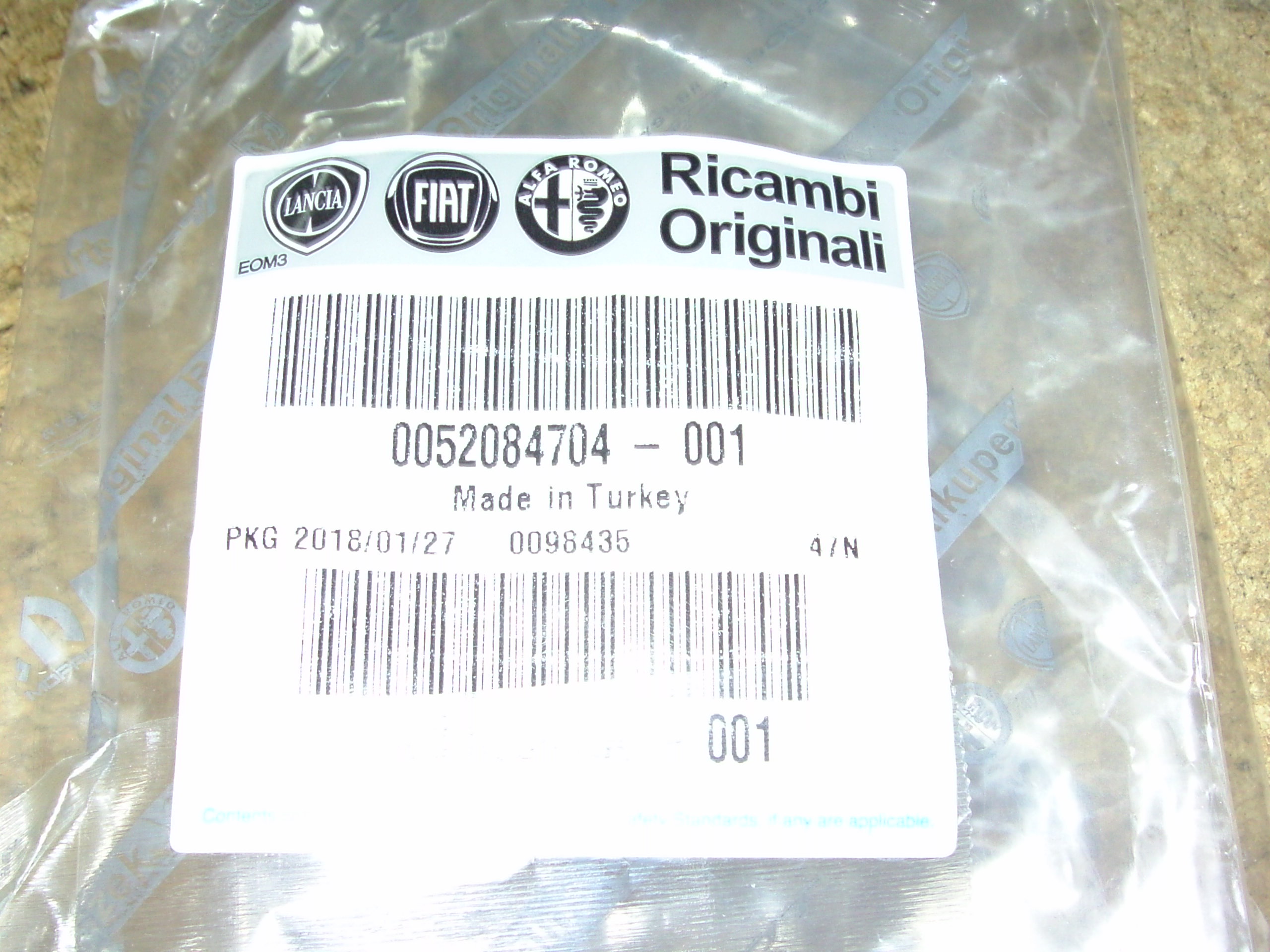

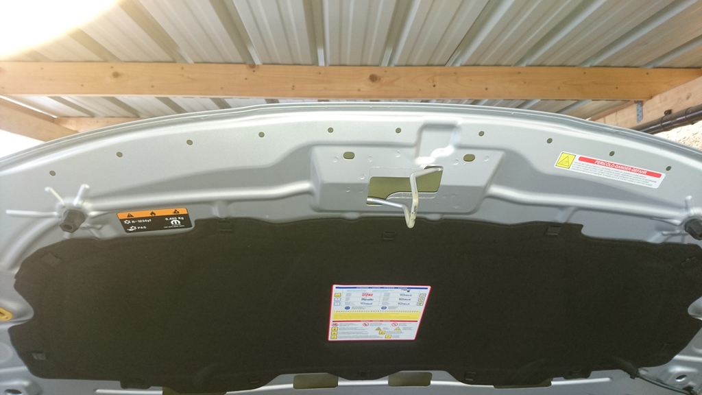

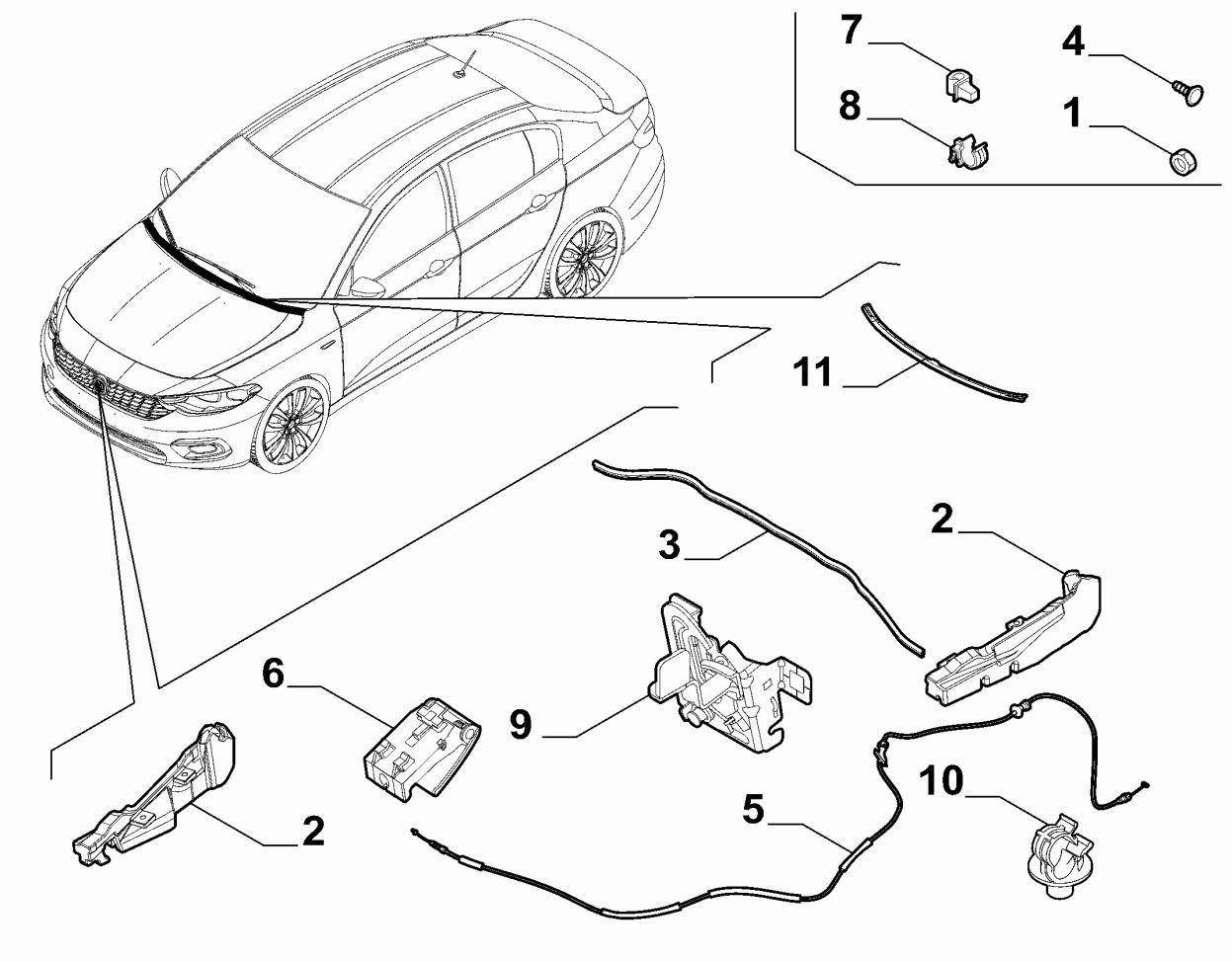

    Mein Händler sagt, für beide seiten inkl. Motorhaubendichtung höchstens 20-30 euro. Wie viel es letztendlich genau sind kann ich erst sagen wenn ich bezahlt hab :)
    Mein Fiat: Fiat Tipo 1.4 16V Limo als Pop + Komfort und Tech Paket, Brock B39 225/45 R17, Vogtland Tieferlegungsfedern 45/40mm VA/HA
  • Mein Händler sagt, für beide seiten inkl. Motorhaubendichtung höchstens 20-30 euro. Wie viel es letztendlich genau sind kann ich erst sagen wenn ich bezahlt hab :)
    Also die für die Motorhaube kostet 17 Euro netto......
  • ...und die Türdichtungen je Seite ca. 9€+Märchensteuer. Wurde hier schon mal erwähnt.

    einbauen lassen ist dem fall = geld verbrennen.
    Du musst nur die runden aufkleber abknibeln die die löcher verdecken und die leiste dann in diese einlegen. Das ganze dauert nicht mal 2 min. Wenn die Werke dafür was verlangt würd ich es sein lassen
