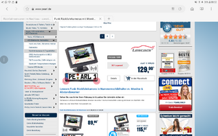

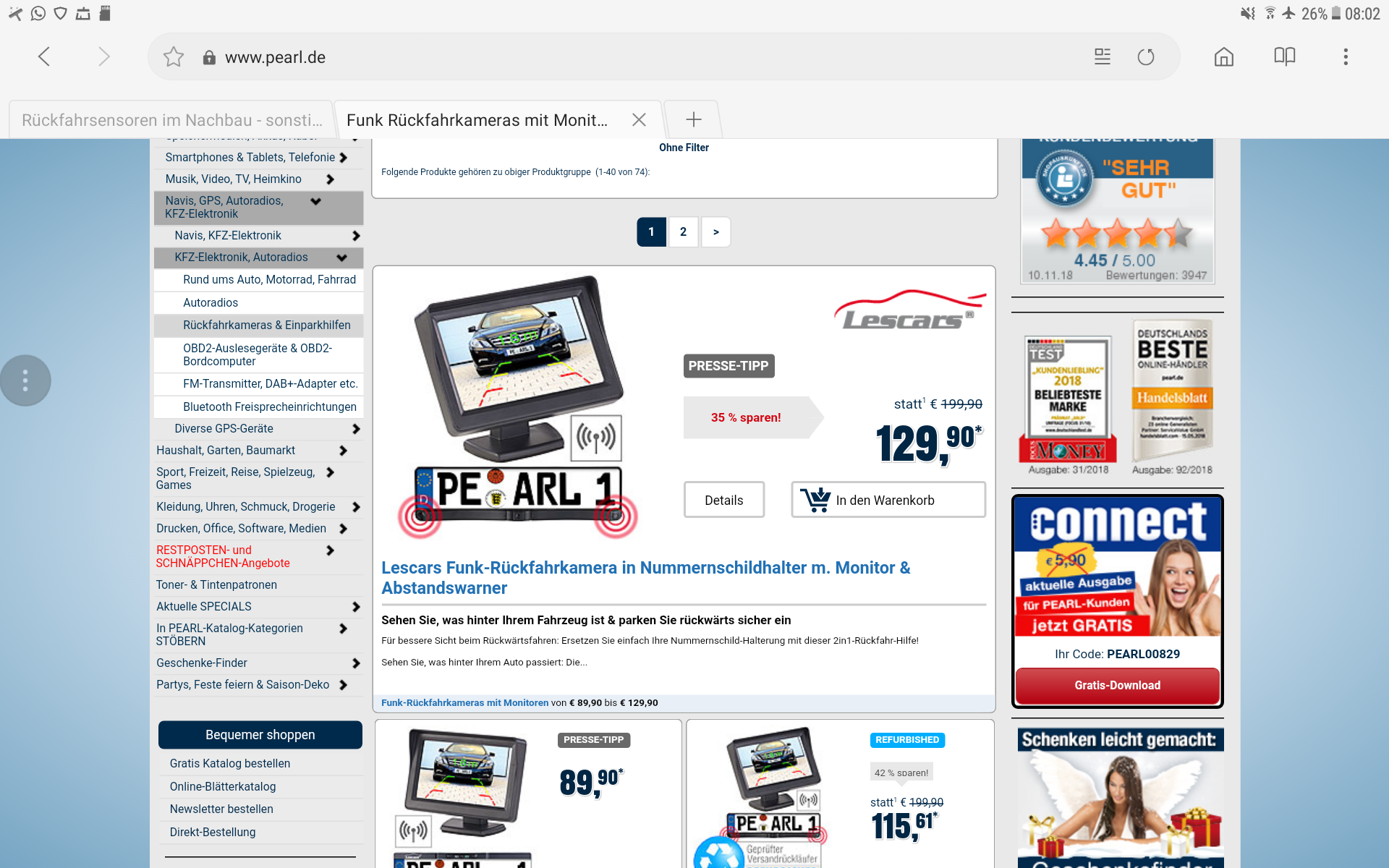

  • Hallo schau mal bei http://www.pearl.de
    Da sind einfache Lösungen drin die du auch selbst einbauen kannst.
    Habe erst bei einer bekannten die Funk Rückfahrsensoren +Kammera eingebaut.
    Klappt super.
    Kenzeichenhalter gegen den Pearl Halter und mit dem Rückfahrscheinwerfer (Strom) verbinden
    Fertig
    Es gibt es auch nur mit Rückfahrsensoren

    Die Dinger von Pearl sind da schon ein sehr guter Tipp.
