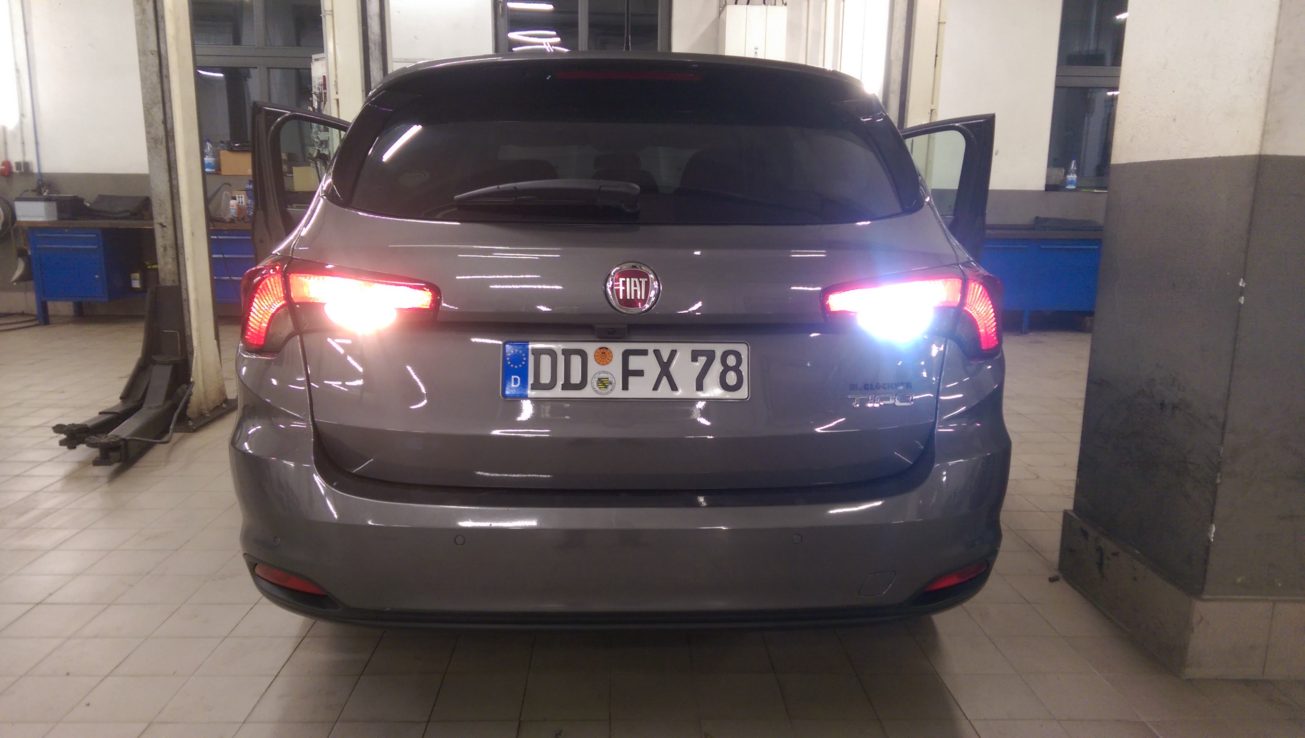

    Helligkeit ist gut. Ein bisschen besser als mit den originalen W16W Lampen.

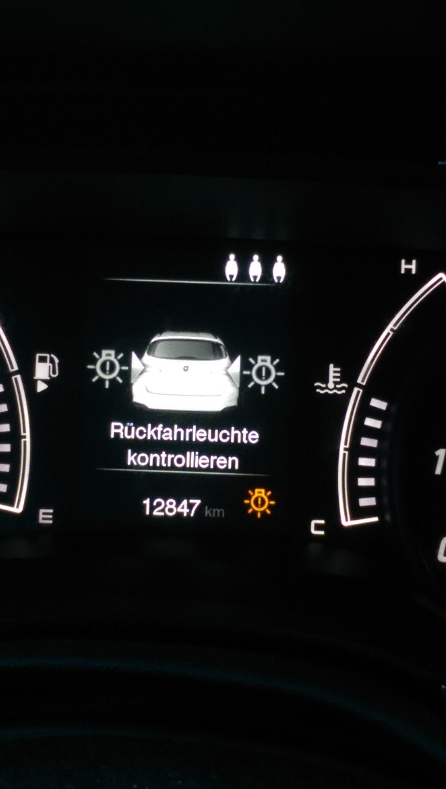

    Leider werden diese nicht richtig erkannt und es erscheint eine Fehlermeldung im Display.
    Dies stört mich aber nicht da die Lampen NICHT flackern/blitzen im Betrieb.
    Das passiert bei Autos welche permanent in einem definierten Abstand prüfen ob die Lampen noch ok sind.
    Jedes mal beim prüfen flackern/blitzen dann die LED Lampen. Beim Tipo wird nur beim ersten Start geprüft...
    (links original / rechts LED) bedingt durch die Helligkeit in der Werkstatt und Smartphone Knipse sieht man es nicht genau

  • Leider zeigt das Display aber permanent diese Meldung ob eingeschaltet oder nicht, daher auch etwas nervig. Zumal uconnect sich ab und zu mal zu Wort meldet :D
  • Nur bei Zündung an kommt 1x die Meldung. Ansonsten ist im Tacho nur die orangene Hinweislampe zu sehen. Stört mich aber nicht.
    Außerdem hatte ich es oben ja mit erwähnt.

  • manchmal frage ich mich ob Leute die Beiträge lesen UND verstehen oder nur grob die Überschrift angucken?!?!
    Die von mir geposteten LED´s sind laut Amazon CAN Bus geeignet!
    Aber Canbus ist nicht gleich Canbus!
    Bei einem Kollegen mit Passat 3C B7 funktionieren die identischen LEDs ohne Fehlermeldung (auch Canbus)...
    beim Tipo kommt halt eine Meldung (auch Canbus aber anders!).
    Zu deiner Frage: jein. Wenn man sich anstrengt und gaaaaanz genau guckt kann man die LED Lampe erkennen.
    Zumindest beim Kombi. Für die anderen kann ich nicht sprechen.
