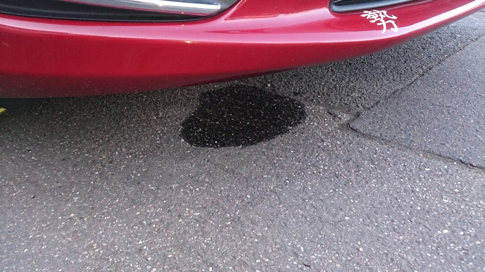

  • So, Leute, mal wieder ein Problem (chen). Heute morgen auf dem Weg zum Auto sehe ich eine Pfütze unter dem Motorraum. Öl ist es nicht, Scheibenwasserflüssigkeit "schmeckt" auch anders; ich vermute also Kühlmittelflüssigkeit. Die Behälteranzeige stand auch nicht mehr auf max. wie noch am Samstag. Tja, kann keine Undichtigkeit erkennen und werde es beobachten müssen. Wie Ihr auf dem zweioten BIld erkennen könnt, sind da auch ein paar Tropfen im Motorraum zu erkennen - ist, wenn man vor dem Autogrill steht, linker Hand. Sehr dubios..... ?(

    Daran habe ich auch gedacht. Aber die Klimaanlage war weder am Samstag noch am Sonntag am laufen. Und es ist definitiv weniger Flüssigkeit im Kühlwasserbehälter gewesen. Mal schauen, ich habe bis auf max. wieder aufgefüllt....
  • Daran habe ich auch gedacht. Aber die Klimaanlage war weder am Samstag noch am Sonntag am laufen. Und es ist definitiv weniger Flüssigkeit im Kühlwasserbehälter gewesen. Mal schauen, ich habe bis auf max. wieder aufgefüllt....
    Mein Tipp dafür wäre sich eine Art Kontrastmittel/Färbemittel zu besorgen, welches für den Kühlkreislauf unproblematisch ist. Die Werkstätten haben sowas in der Regel.
    Damit kannst zumindest anhand der Farbe erkennen, wo es herkommt.
    Die Farbpflecken dann abschließend abwischen.
    Diese Methode nutzen viele Werkstätten um Kühlmittelaustritt zu prüfen,wenn man das "Leck"nicht direkt sehen kann.
    Ansonsten eine Tour drehen, wenn es trocken ist und ab auf eine Bühne in einer Mietwerkstatt z.B. und mal von unten gucken. Irgendwo muss das Wasser ja austreten. Ggfs. Mal ohne den Unterbodenmotorschutz / Öltropfschutz fahren und gucken wo es direkt raustropft. Dann vermeidet man das Problem, dass die Kühlflüssigkeit irgendwo entlangläuft und woanders tropft.

  • Jörg, lass dich nicht verrückt machen.
    Das da Kühlwasser runtergetropft ist, da bist du dir sicher? Aber ich glaube, das kannst du beurteilen.
    Kontrastmittel ist ist nicht nötig, Kühlwasser ist unverkennbar, solange man auch Frostschutz benutzt.
    Du bist ja auch jemand, der regelmäßig die Flüssigkeiten kontrolliert. Zuletzt wohl am Sonnabend.
    Hast du vielleicht das Kühlwasser am Samstag bei kaltem Motor aufgefüllt.
    Dann ist bei warmgefahrenen Motor die ausgedehnte Menge herreaus gedrückt worden.
    Das heist jedoch auch, das der Motor warm ist und die Tropfen auf dem Motorblock hätten
    schon verdunstet sein müssen. Auch der Fleck unter dem Wagen sieht sehr frisch aus.
    Könnte das nicht auch eine Urinpfütze sein. Von einem Viech das unter die Haube gekrochen ist.
    Oder einem Hund, der groß genug ist um durch den Grill zu pieseln.
    Nur mal so als Gedankenanstoß.

  • Hallo Jörg,
    es gibt 2 Möglichkeiten, entweder war zuviel drin, dann bitte bei kalten Motor nur bis zur Minimummarke aufüllen,da sonst ein Überdruck entsteht und dann Kühlflüssigkeit normalerweise am Deckel des Ausgleichsbehälters austritt, oder eine Schlauchschelle ist undicht.....Du solltest mal bei heißen Motor schauen ob Du was erkennen kannst.
    Deine Werkstatt hat auch die Möglichkeit einen Drucktest zumachen,wir schließen dann anstatt des Deckels ein Manometer an und geben 3 Bar Druck auf das System, da erkennt man sehr schnell ob eine Undichtigkeit besteht oder ob der Marder in einen Schlauch gebissen hat oder ob der Kühler ne Macke hat aufgrund Steinschlag oder einfach Undicht ist......
    Einfach mal beobachten .....

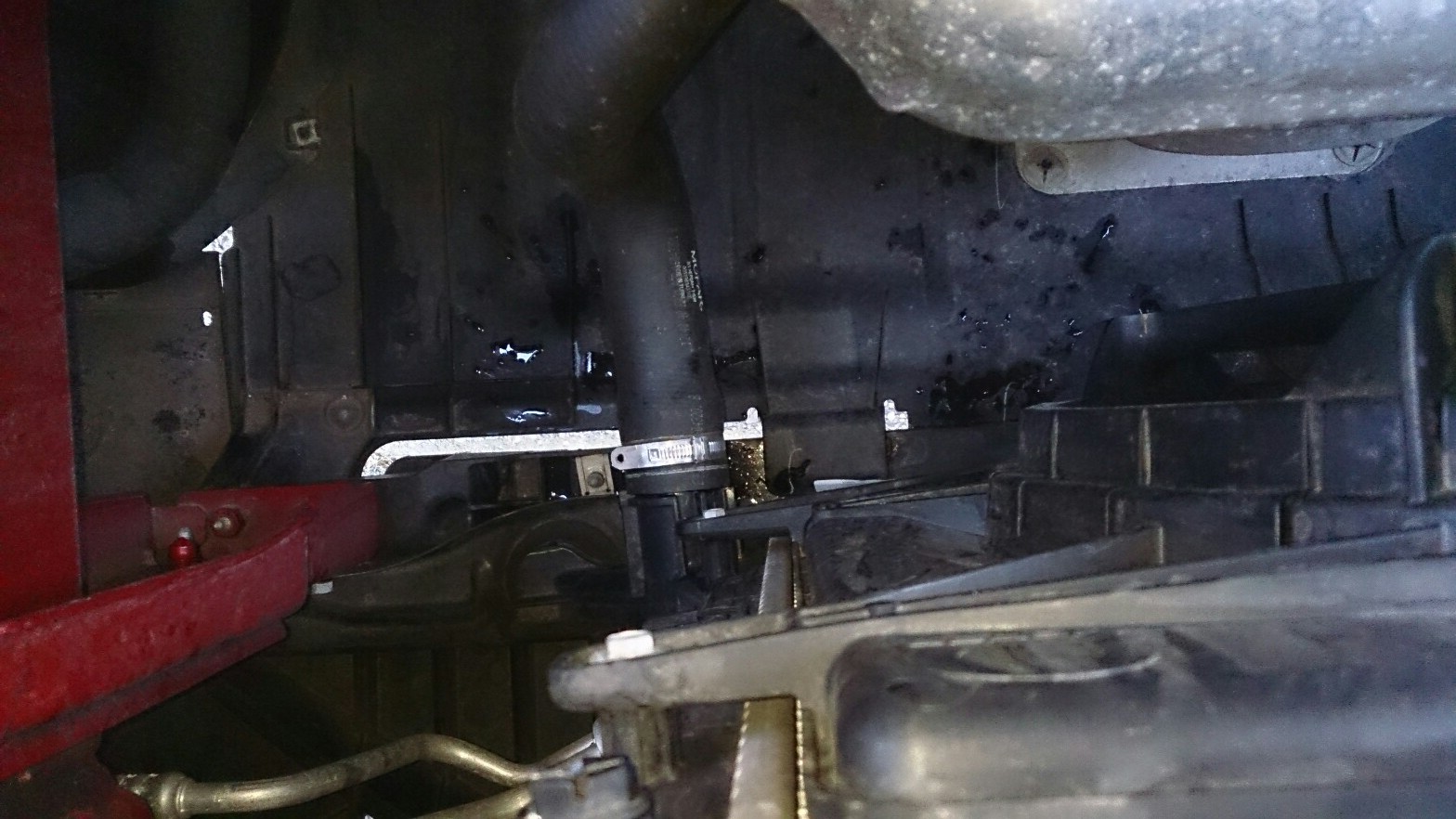

  • Jörg ich vermute hier als Schuldigen den Hauptkühlerschlauch von Bild 2! Dieser war auch der Schuldige (angeblich) bei meinem ständig schwindenden Kühlwasser, da dieser nicht richtig auf dem Flansch des Kühlers steckte und er unter Druck die Kühlflüssigkeit rausdrückte. Das aber an der Unterseite des Schlauches Richtung Motorunterzug, wo du ja auch einige Kühlwasserspuren gefunden hast, von oben sieht man quasi nichts. ABER bei dir ist das anders, bei mir ist es unter Druck bei Hitze rausgedrückt worden, was man oft als verräterische weiße Spuren findet. Hier handelt es sich ja um Flüssigkeit die eine Pfütze gebildet hat. Ergo gehe ich von einer Undichtigkeit aus, im Bereich Kalt/Warm. Will heißen wenn das System Druck abbaut und lauwarm ist, scheint der Druck nachzulassen und irgendwo eine Undichtigkeit zu entstehen, die sonst durch die Ausdehnung verschlossen ist. Und bei den aktuellen Minustemperaturen kann es nicht nur "Kondensflüssigkeit" sein, die wäre sonst schon gefrohren, hier scheint also Frostschutz in der Flüssigkeit zu sein.
    In der Türkei treten vermehrt Fälle auf, wo der Plastikstutzen des Kühlers, wo der Schlauch draugeschoben wird, Haarrisse im Kunststoff bekommt und undicht wird, ich hoffe mal, du bleibst davor verschont, sonst müssen sie den ganzen Kühler rausfetzen.
    Der Tip mit dem Kontrastmittel ist zwar gut, aber wie Winni schon sagt, in den meisten Fällen, wenn es unter Hitze herausgedrückt wird, bilden sich Rückstände die aussehen wie verkrustetes Streusalz, dann merkt man oft wo was undicht ist. Wenn was Tropft ist es schwerer zu finden, da es nicht unbedingt mit Druck zu tun hat, da dieser in Verbindung mit Temperatur, ja oft Undichtigkeiten verschließt. Zudem muss man da auch aufpassen, viele Drucktester in den Werkstätten sind schon verschlissen und bauen meist viel weniger Druck auf, als nötig wäre.

  • Wenn erheblich zu wenig Kühlmittel drin ist, steigt die Temperatur, wird auch angezeigt.
    Bei kalten Temperaturen gibt es auch schon mal Probleme mit der Spritzwasseranlage,
    war bei mir schon mal teilweise eingefroren, nach Betätigung hatte sich einer der Schläuche gelockert,
    danach hatte ich auch eine Pfütze unter dem Wagen.
