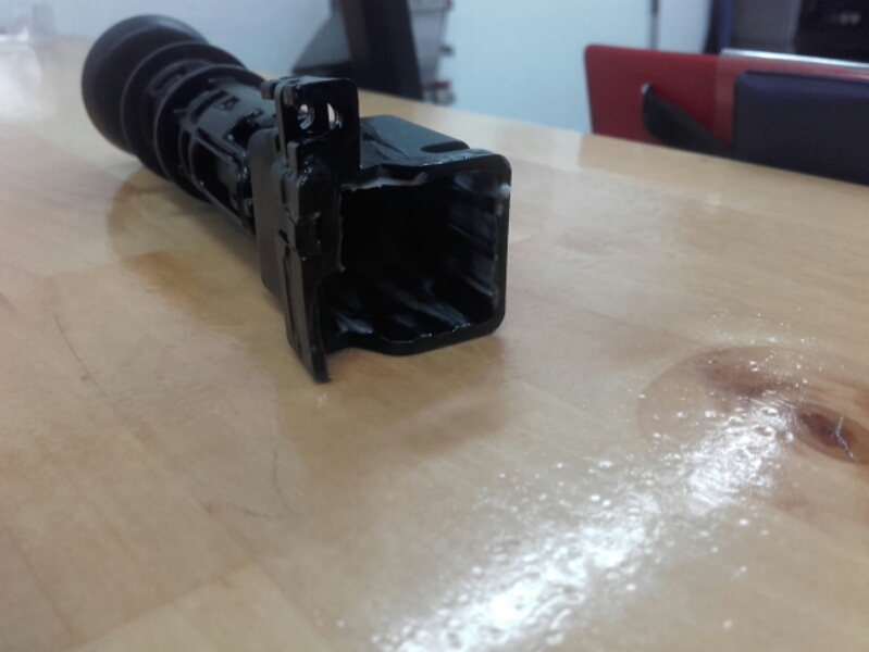

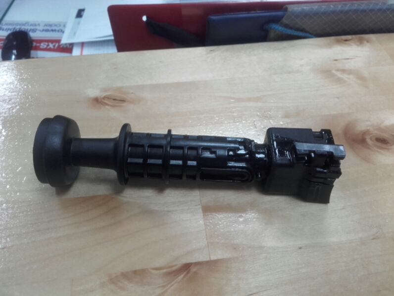

  • So der Übeltäter ist entlarvt. Es war dieser Schaltring (siehe Bild, läuft am Schalthebel entlang) an sich selbst.
    Eine Nase ist abgebrochen und kam in die Führung des Schaltrings. Neues Teil eingebaut und es lässt sich betätigen wie ein Neuwagen. Alles auf Garantie.
    Aber wären bei Eigenleistung 120€ inkl. Einbau.
    Das erste Teil was hoffentlich andere betroffene in der Werkstatt direkt zeigen können.
