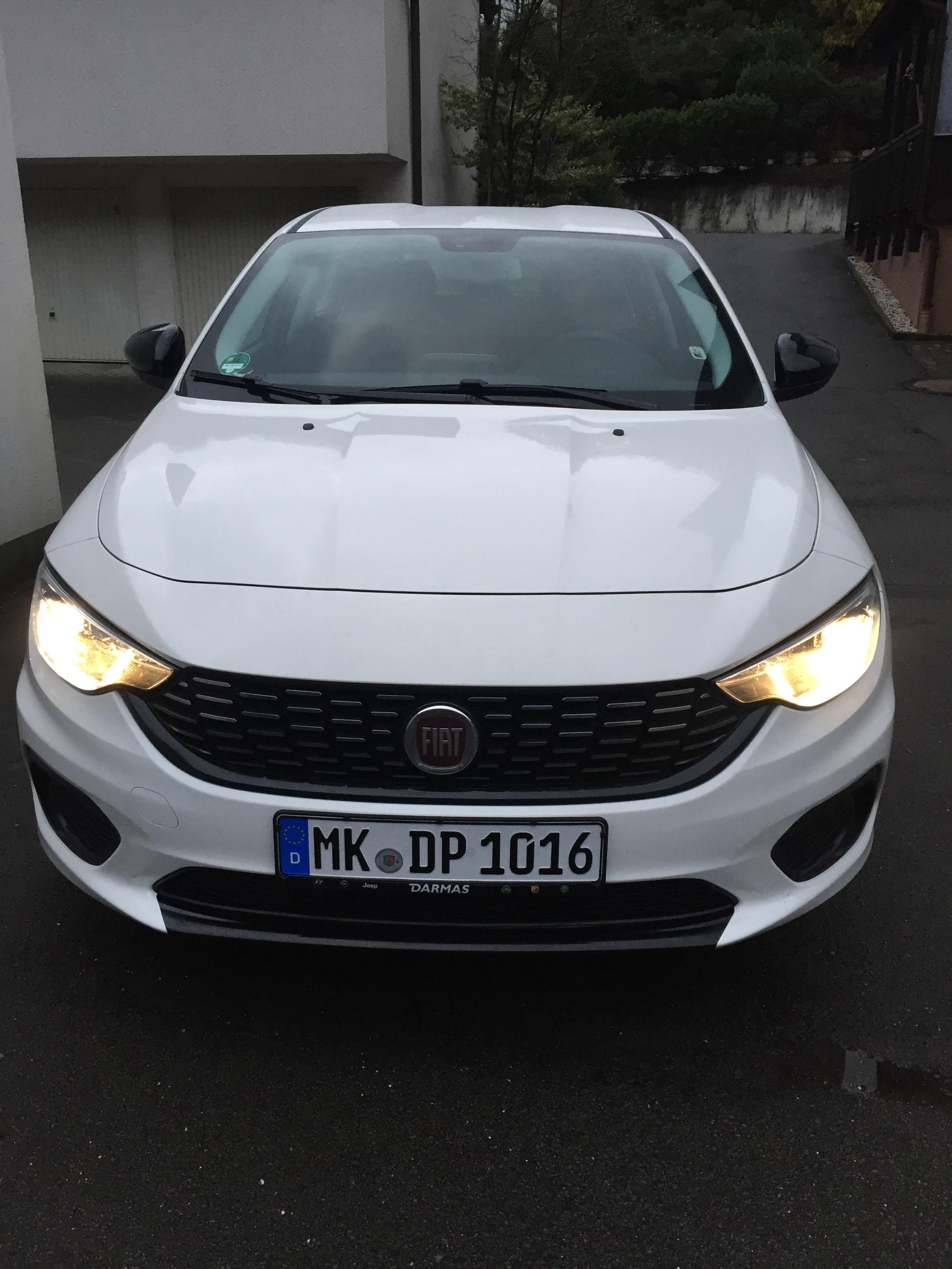

  • Bei meinen Xenon Scheinwerfer meinte jemand die sind gelblich finde ich auch so. Wie sehen bei euch aus.
    Hallöchen,
    das sind definitiv die bescheidenen H7 Linsenscheinwerfer. Du hast ja nicht mal das LED Tagfahrlicht.
    Grüßle Rüdiger
    Mein Fiat: Fiat Tipo S-Design Kombi 120 PS T-Jet gelatoweiß volle Hütte + Anhängekupplung+LPG-Anlage
  • Hier ein Bild tagfahrlicht Led habe ich und auch Abblendlicht
    Das sind die üblichen H7- Linsenscheinwerfer.
    Kein Xenon.
    Wobei man auf den ersten Blick durch die Linsen darauf schließen könnte. ;)
