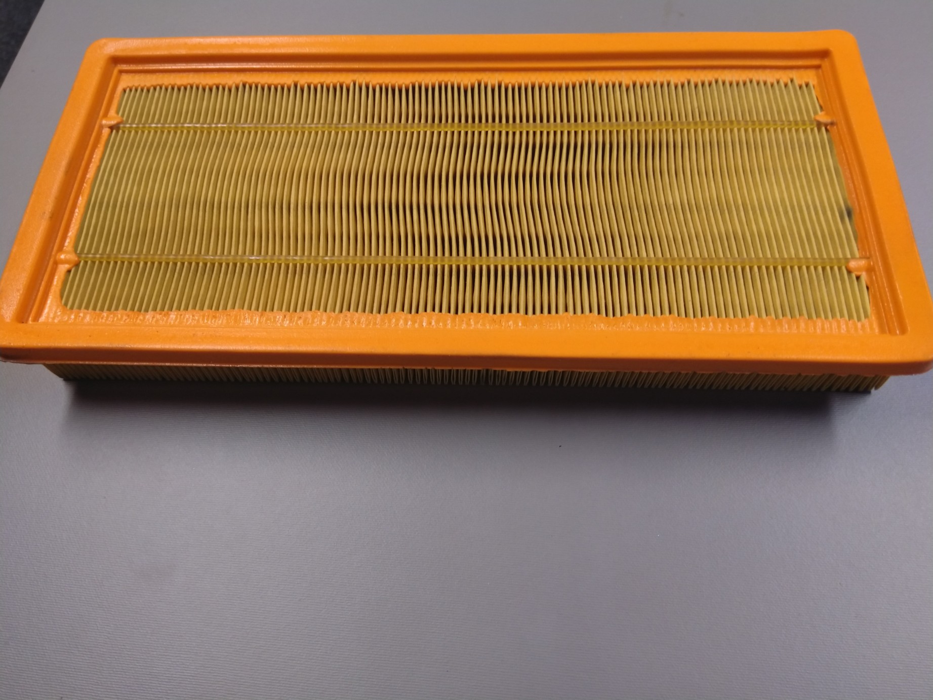

  • So schau gerade in meinen Motorraum und was sehe ich da der Luftfilterrand schaut aus dem Kasten das kann doch nicht normal sein X( ?(
    Eingerastet ist es aber der Luftfilter sitzt nicht 100%ig drin!!! Wer war da zuletzt dran!?
  • So sieht er bei mir in live aus:
  • Eingerastet ist es aber der Luftfilter sitzt nicht 100%ig drin!!! Wer war da zuletzt dran!?
    Die Werkstatt war da gestern dran zur Inspektion

  • Tja, da können sie gleich nochmal dran.....
