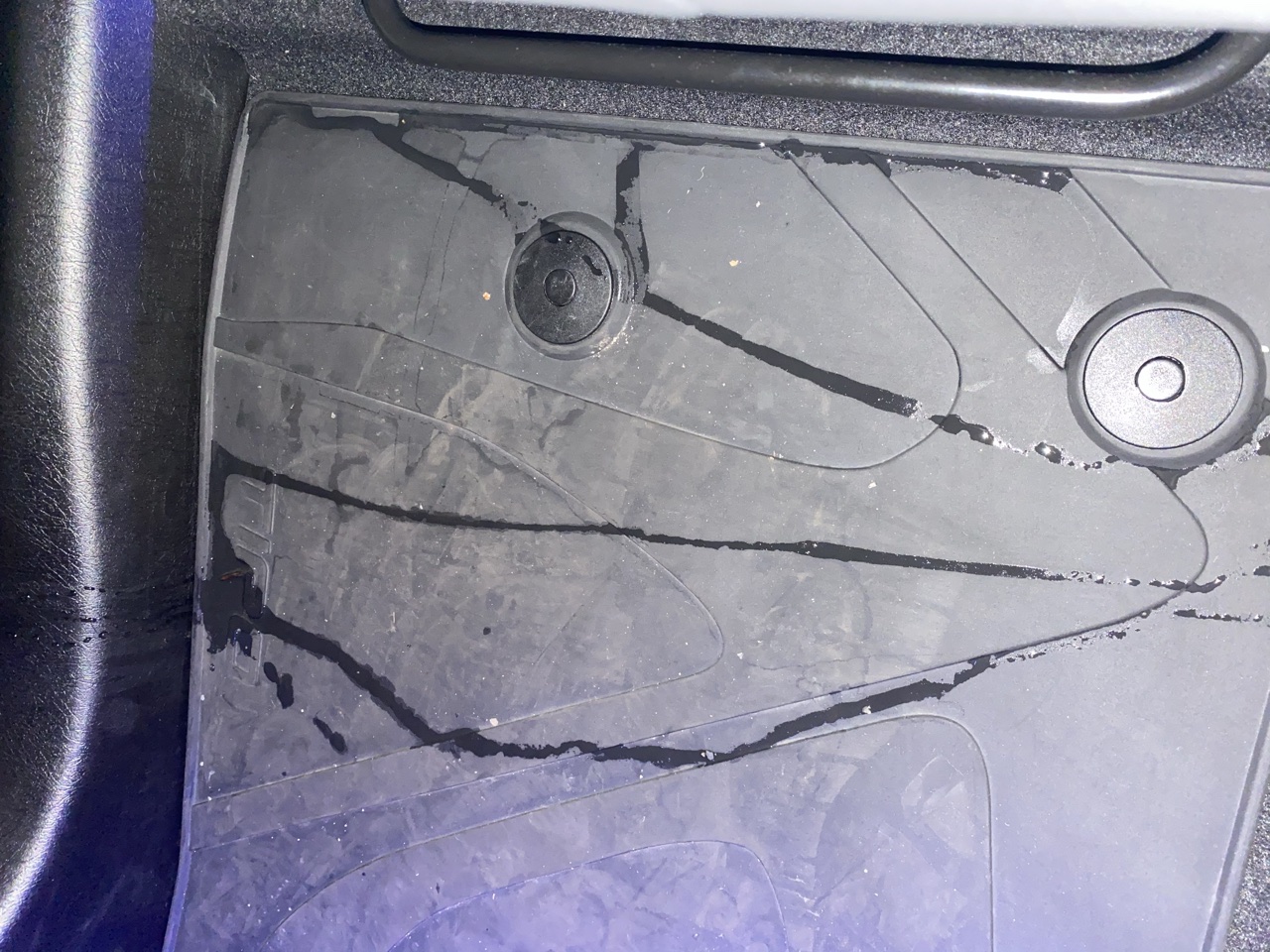

  • Vor 2 Woche hatte ich das Problem auch Wasser tritt in Fußraum ein, nur beim fahren wenn es regnet nass ist. Heute Morgen wieder gehabt. Ist das normal?
  • Sollte normalerweise alles trocken sein. Ich habe kein wassereinbruch. Musst du mal nachgehen.

  • Sehr seltsam..... Hattest du das nicht auch schon bei deinem Vorgänger? Da darf kein Wasser sein.

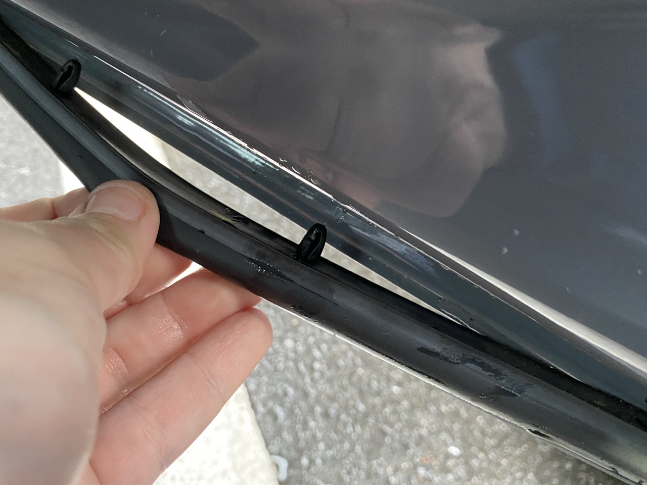

    Ja genau, aber kam nur wenn Mann die Tür auf machte und der Auto schräg Steht. Muss mal die Dichtung kontrollieren. Evtl. Ist eine kaputt oder löse mal sehen
    hatte ich heute Morgen auch wieder aber nur auf der rechten Seite...muss ich mal weiter beobachten
