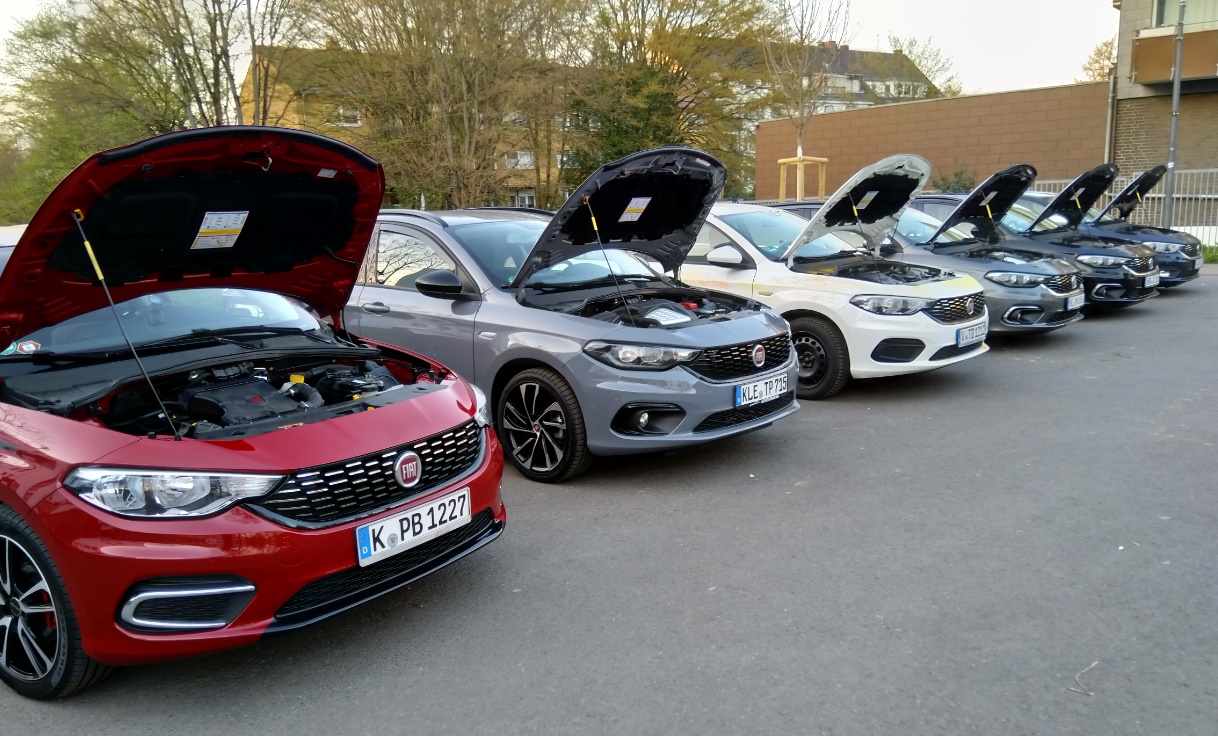

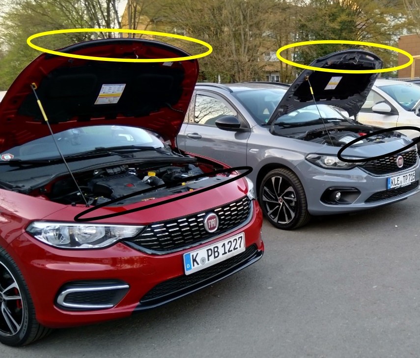

  • Ok habe es erkannt, bei dem weißen Tipo fehlt am vorderen Rand der Motorhaube diese Gummilippe. Die anderen auf dem Bild haben diese.

    Unterhalb der Frontscheibe ist falsch für die nachzurüstende Gummilippe. Unterhalb der Frontscheibe gibt es zwar auch eine Dichtung, aber die hat zum Glück (bisher) noch jeder Tipo. Die nachzurüstende Gummilippe bzw. Dichtlippe ist ganz vorne unterhalb des Rands der Motorhaube verbaut, quasi direkt oberhalb der besagten Schlossabdeckung. ;)

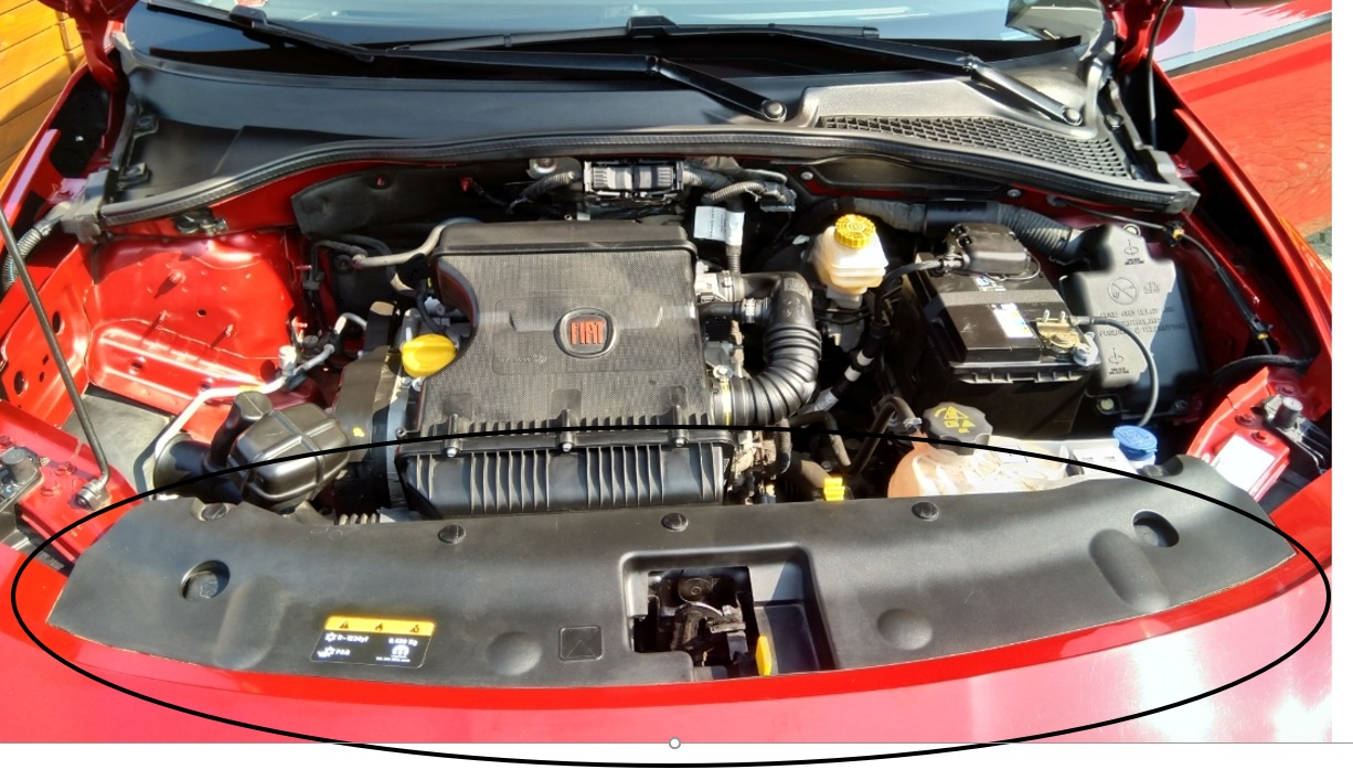

    Einzig das mit der Schlossabdeckung habe ich noch nicht kapiert. :)

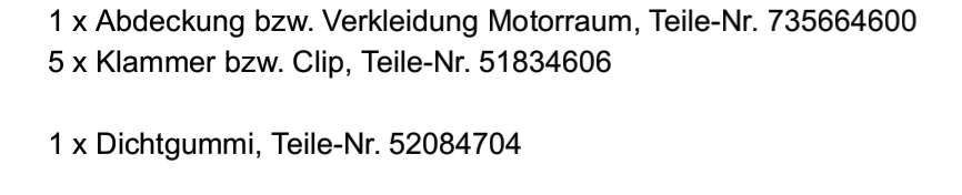

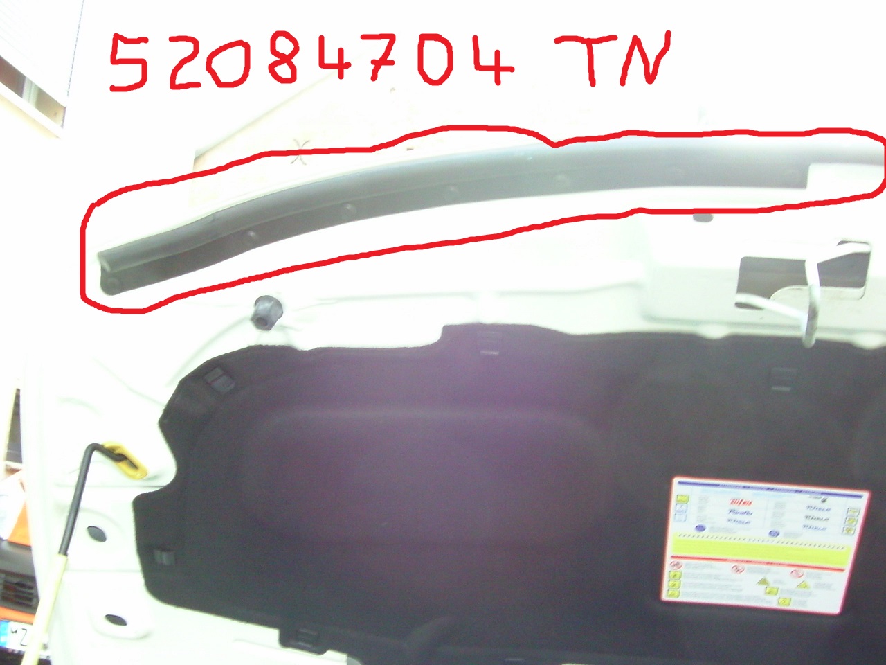

  • so....hab hier mal 2 Bilder von Andy mit "i" ;) und Ronny geklaut.....sind die Teilenummern der Abdeckung + Clips und der Gummilippe.
    Anbringung ist easy, wird nur reingedrückt.
  • Hier ist die Abdeckung - jetzt verständlich!? :thumbup:
    Ich kriege meine heute, kann morgen ein Preisupdate geben... :D
  • Die wird nur mit ihren "Nubsis" in die vorhandenen Löcher gefriemelt (um es mal fachmännisch auszudrücken ^^ )

    Ich hätte hier nochmal für Dich ausführlich die Teile-Nummern für die Abdeckung, die 5 Clipse für die Abdeckung und die Dichtlippe=Dichtgummi. Die Kosten beliefen sich bei meiner Bestellung im Februar dieses Jahres auf insgesamt knapp 50 Euro inkl. MwSt. (damals noch 19% ;) ).

    Danke....
    werde mal einen Fiat Händler aufsuchen, ich glaube der nächste von mir aus ist in Maintal
