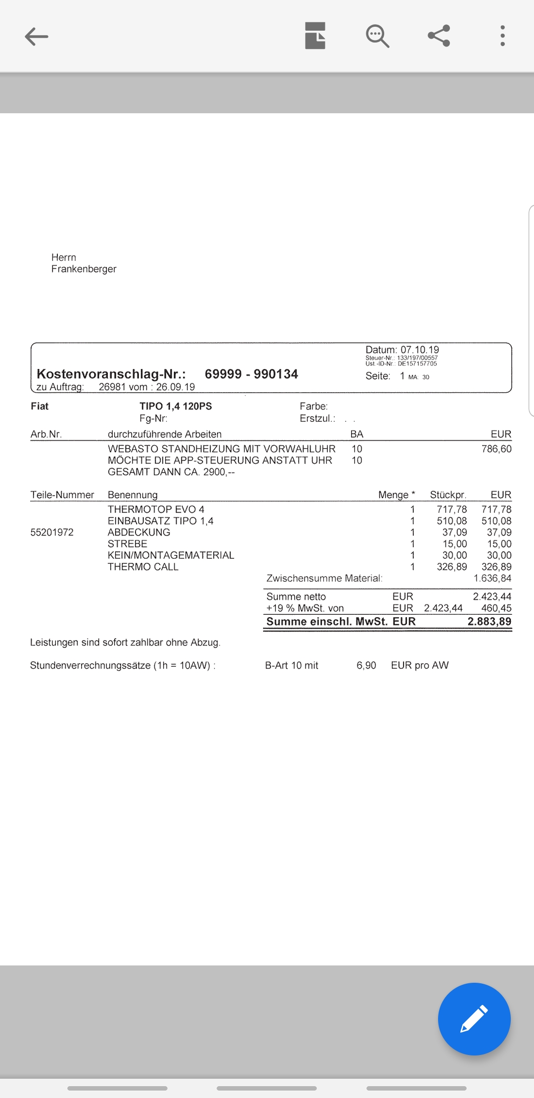

  • Bei meinem 120 PS 1.4 Kombi ist laut Rechnung das da eingebaut:
    1314812B Webasto TT-Evo 4 B
    1325208A EBK Fiat Tipo TT-Evo
    1314637A Telestart T100 HTM (das ist wohl die teuerste die es gibt und die ich mir rausgesucht habe)
    ein Kaltstartkit ist nicht explizit genannt, allerdings steht das im Angebot so drin "Kaltstartkit ist bereits im Kit enthalten. Muss nur im Ersatzteilfall oder bei nachträglichem Einbau mitbestellt werden, um bei Motorstart nach dem Standheizen Fehlereinträge zu verhindern (Zusatzeinbaudoku beachten!)"
    Wobei in meinem Fall die Fehlermeldung erst nach vielleicht 15km aufgetaucht ist und nicht gleich beim Start.
