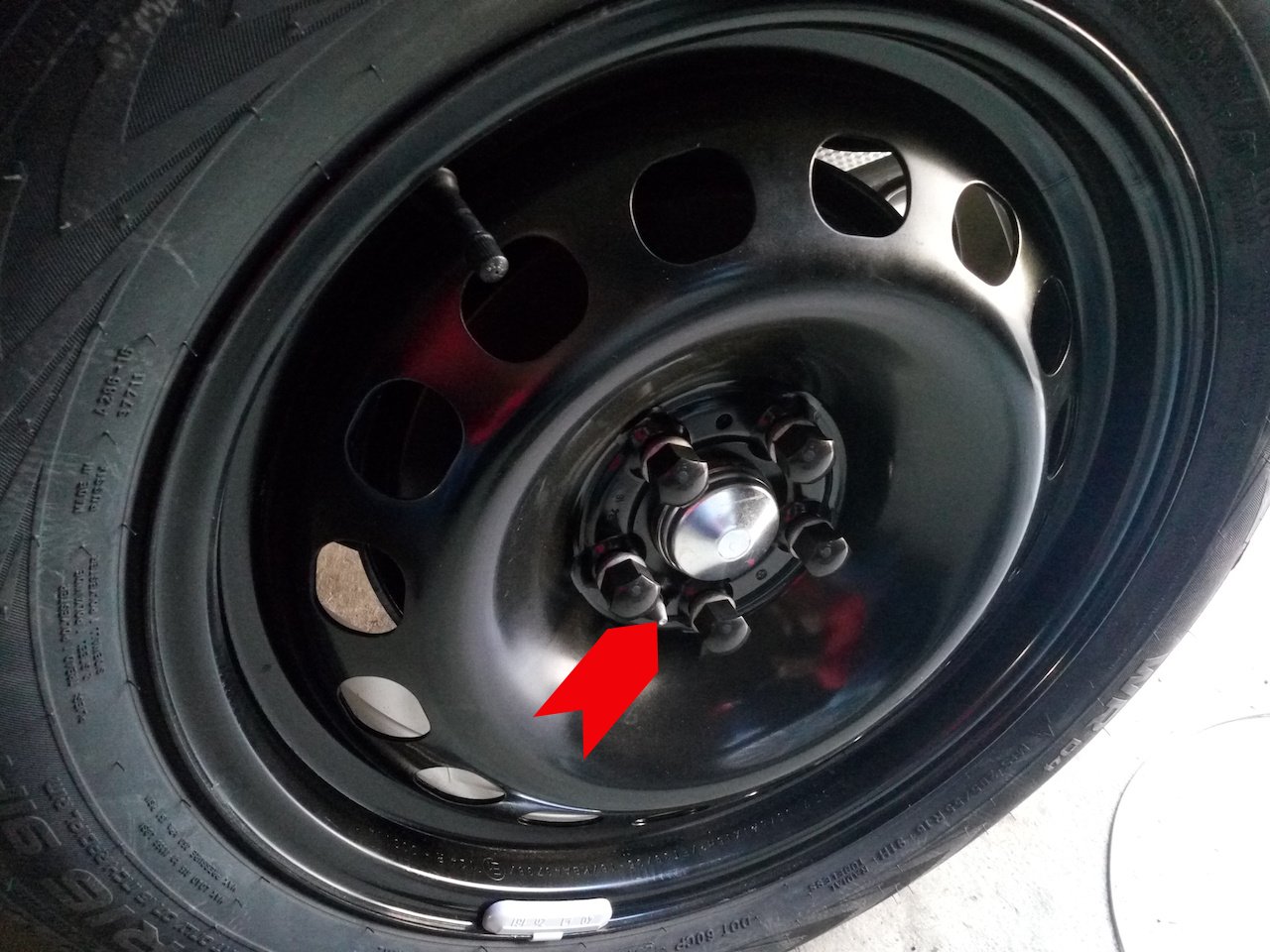

  • Hallo zusammen,
    mir ist aufgefallen, dass bei den Stahlfelgen zusätzlich zu der Verschraubung noch ein Bolzen in die Felge hineinragt.
    Eine Aufnahme für diesen Bolzen gibt es aber anscheinend bei den Alus nicht?!
    Wie kann man denn die Alus anbringen? Muss der Bolzen entfernt werden??

  • Den Bolzen kann man getrost rausschrauben.
    Ist nicht unbedingt notwendig.
    Bei den original Felgen braucht man das aber nicht unbedingt.
  • ist der zentrierring damit du die felge sauber aufsetzt, geht mit den alus auch :thumbup:
    Bei meinen Winteralus mussten die Stifte raus.
  • dann geht es nicht bei allen, bei der Giulietta und Ypsilon sind die stifte immer dran :thumbup:
  • Bei meinen Winteralus RC 30 mussten die Stifte auch raus. Also weg mit dem Pickel... :)

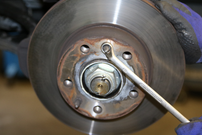

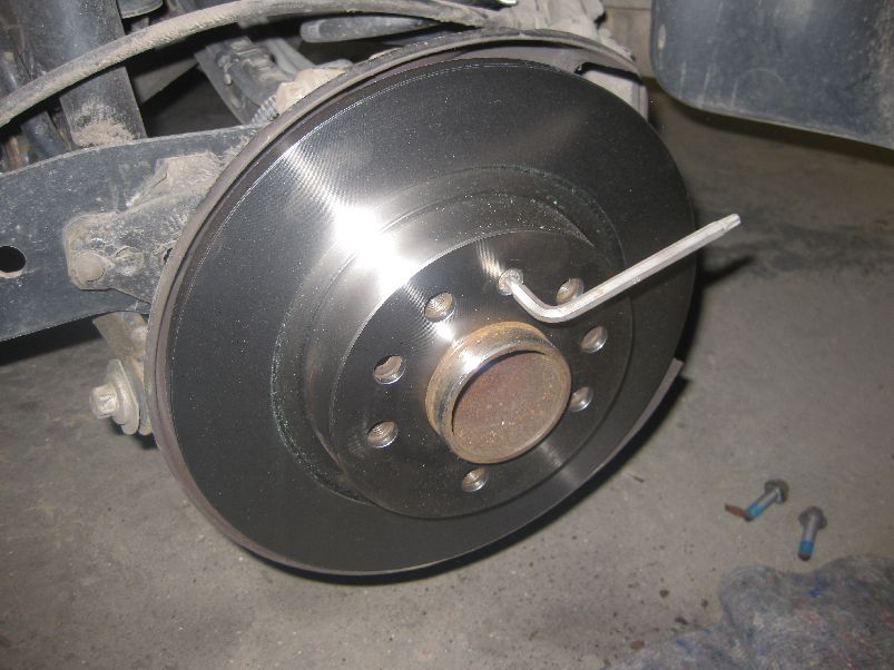

  • Der Zentrierbolzen hat bei Fiat/Alfa zwei Funktionen er zentriert die Felgen beim aufstecken und hält gleichzeitig die Bremsscheibe auf ihrer Position und arretiert diese so das sie sich nicht auf der Narbe verdreht. Bei anderen Fahrzeugen ist dies meist eine Kreuzschlitzschraube oder Torx mit Kegelkopf die fast immer nach Jahre beim Bremsscheibenwechsel bombenfest sitzt ;( . Deswegen fand ich den Bolzen immer die bessere Lösung. Bei allen originalen Alufelgen passt der Bolzen bei vielen Zubehörfelgen jedoch nicht. :thumbup:
    Hier sind beide Varianten zu sehen:
    Bild 1 mit Kegelschraube, Bild 2 mit Bolzen.

    Hier noch ein paar Infos die ich gerade von der Werkstatt bekommen habe: Die Stifte sind vom Werk an immer dran und brauchen bei den Alus (habe die originalen) auch nicht abgezogen werden. Der Stift passt in die Aussparungen der Alus rein. Mit den Originalfelgen - wie einige schon bestätigt haben - also kein Problem.
    Mir ist der Stift erst jetzt aufgefallen, weil ich das Auto im November mit montierten Stahlfelgen übernommen habe und gestern abend beim Aufziehen ein wenig dumm mit dem Rad in der Hand dastand..
    Scheint also wirklich darauf anzukommen welche Alus montiert werden.
    Danke für eure schnelle Hilfe :thumbup:
