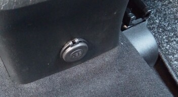

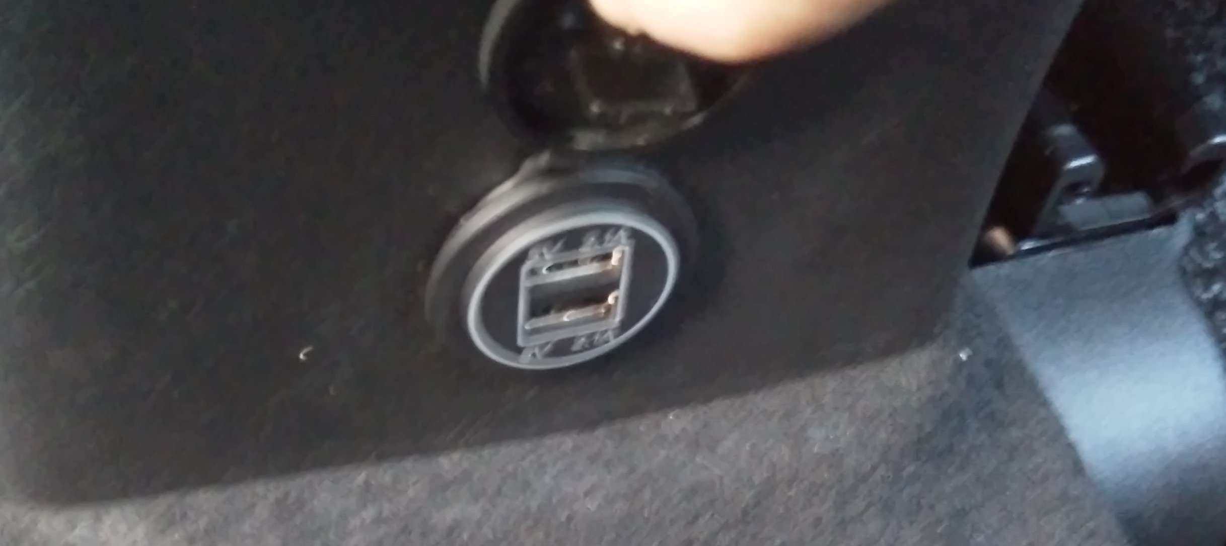

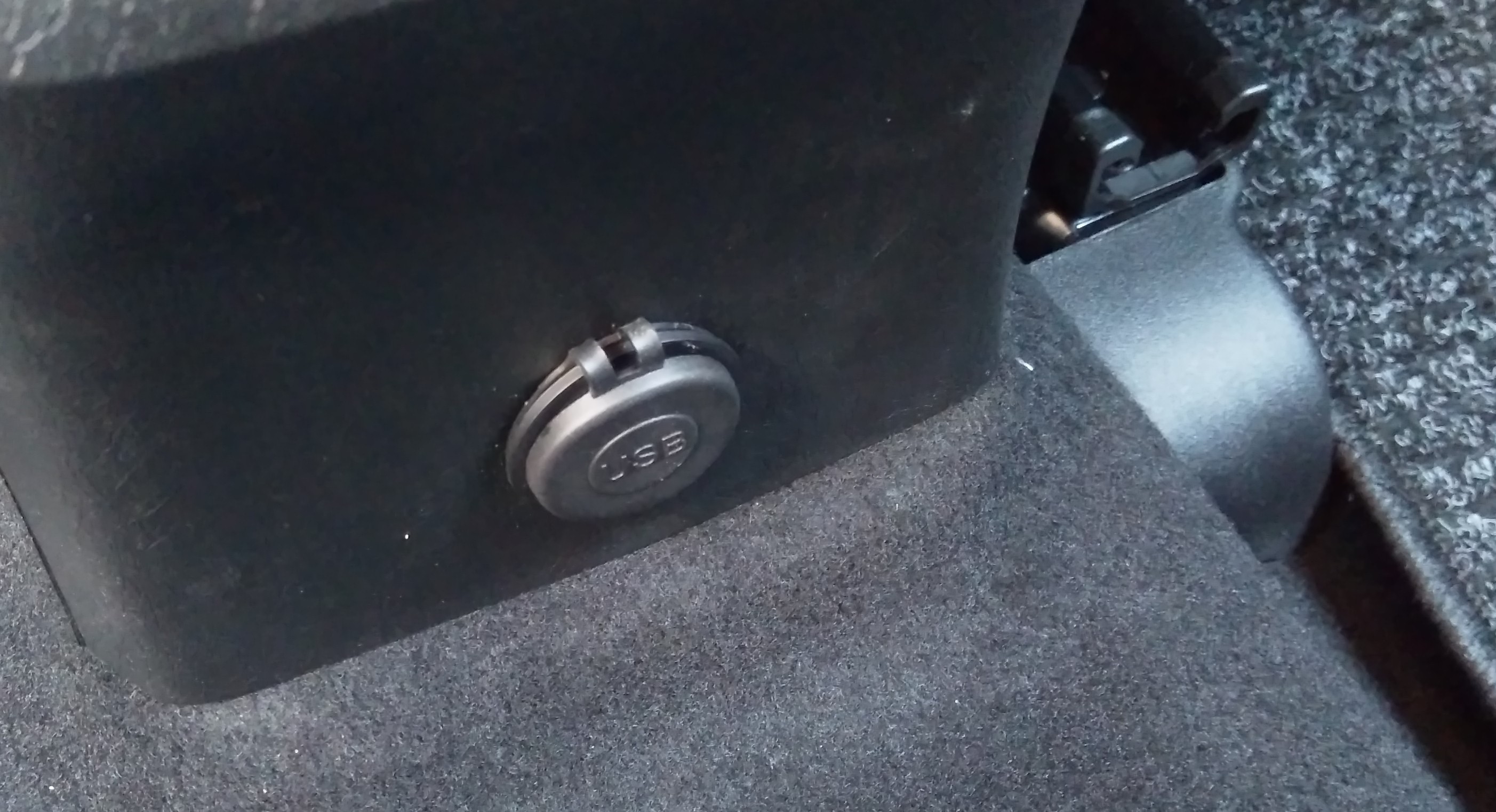

  • So die Buchse ist eingebaut.Der Ausbau der Mittelkonsole ging ganz gut Dank der bebilderten Anleitung hier.
    Bilder und Info zum Einbau in diesem Thread: Weiße Hintergrundbeleuchtung Mittelkonsole und Tunnelausbau
    Einmal geschlossen und einmal offen.Ist bei Zündung an auch beleuchtet.
    Einmal editiert, zuletzt von frankb ()
    Wie siehts denn mit der elektrik dahinter aus?
    Querschnitt. Wo verlegt. Absicherung etc.
    Sieht auf jeden fall sauber gemacht aus.
    Welche Buchse hast du verwendet?
    Haste da viell. Nen hersteller oder ne Art. Nr. ?
    Hätt ich auch interresse dran.
  • Ich hab sie aus der Bucht bestellt. Empfehlenswert ist noch eine 10 A Sicherung zwischen zu legen, falls du den Strom von der Steckdose nimmst.
    Mein Fiat: Kombi 1,6 MJ 120 Start&Stop Lounge, Amore rot, Business-, Sicherheits- Stylepaket. La bella macchina si chiama Signorina Rossi
