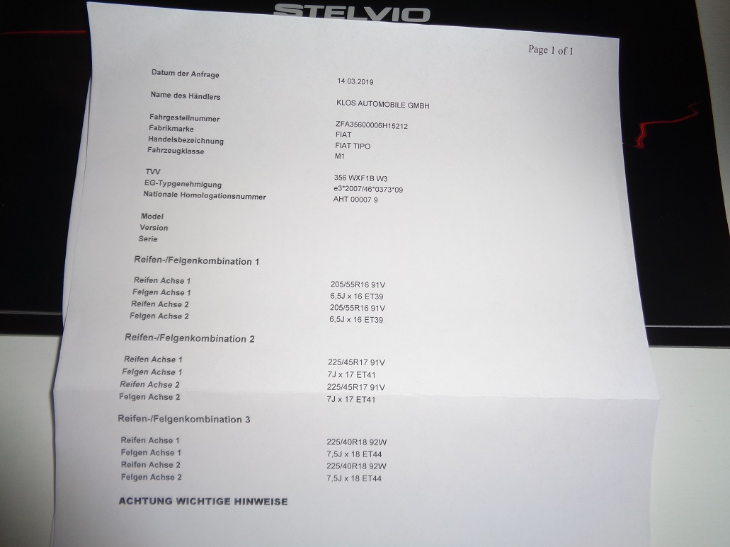

@Andis HP Wo hast du die Anfrage der möglichen Reifen-/Felgenkombination angefragt ? Eine Kopie der COC ist das nicht. Meine COC ist auf italienisch, beinhaltet nur die Reifenkombi 205/55R16V auf 6,5x16 ET39 .
Ausgeliefert wurde mein 1.4 Benziner 95 PS Kombi allerdings auf den Serienfelgen 195/65R15H mit Stahl und Sommer Goodyear aus KW12-2017.
