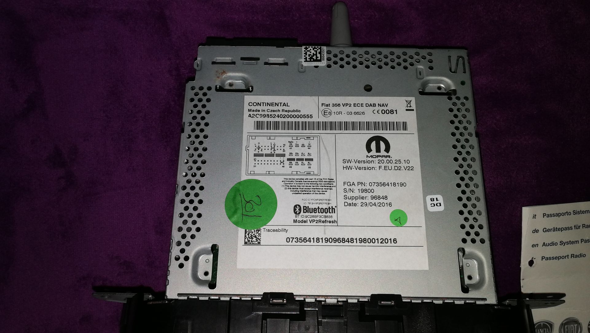

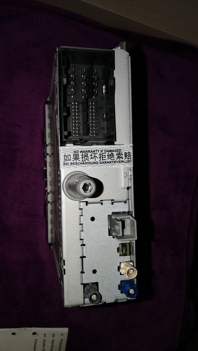

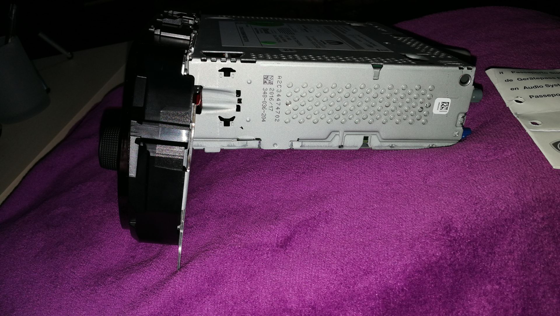

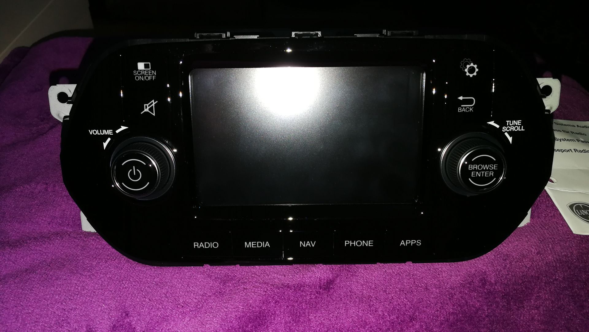

    Ich habe hier noch ein originales DAB Radio mit Navi, Bluetooth, Telefon und Anschluß für die Rückfahrkamera abzugeben. Selbstverständlich mit Pin.
    Wie man sehen kann ist dieses auch als 1 DIN Gerät ausgeführt und sollte 1:1 passen.
  • Das ist ein 7 Zoll Gerät? Bei dem "vp2 356 7in" handelt es ich imho um ein 7 Zoll Gerät, welches er verbauen möchte.
    Natürlich gibt es es für den Radioschacht das dargestellte Gerät mit Navi, aber imho ist es ein 5 Zoll Gerät.
  • Daher passt das 7 Zoll Gerät nicht, welches er verbauen möchte. ;)
  • Ach jetzt verstehe ich. Sorry dann kann ich auch nicht helfen.
    Dieses hier passt 1:1 und hat den vollen Funktionsumfang den es beim Connect gab.
    Klar das 7' nachzurüsten bedarf ein anderes Armaturenbrett und noch einiges mehr da die Rechnereinheit und das Display zwei einzelne Einheiten sind.
    Jedoch hatte ich ja nun beide und abgesehen von Android Auto und Carplay welches manche 7" Gerät haben empfand ich bei dieser Variante keinen Nachteil. Es könnte bis auf den kleineren Bildschirm alles eben so gut.
