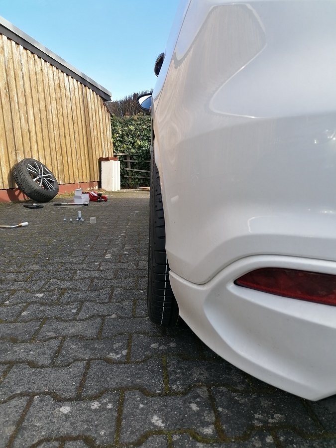

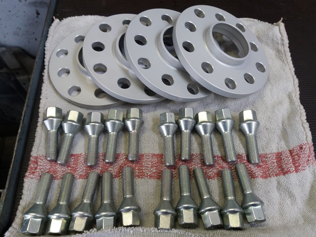

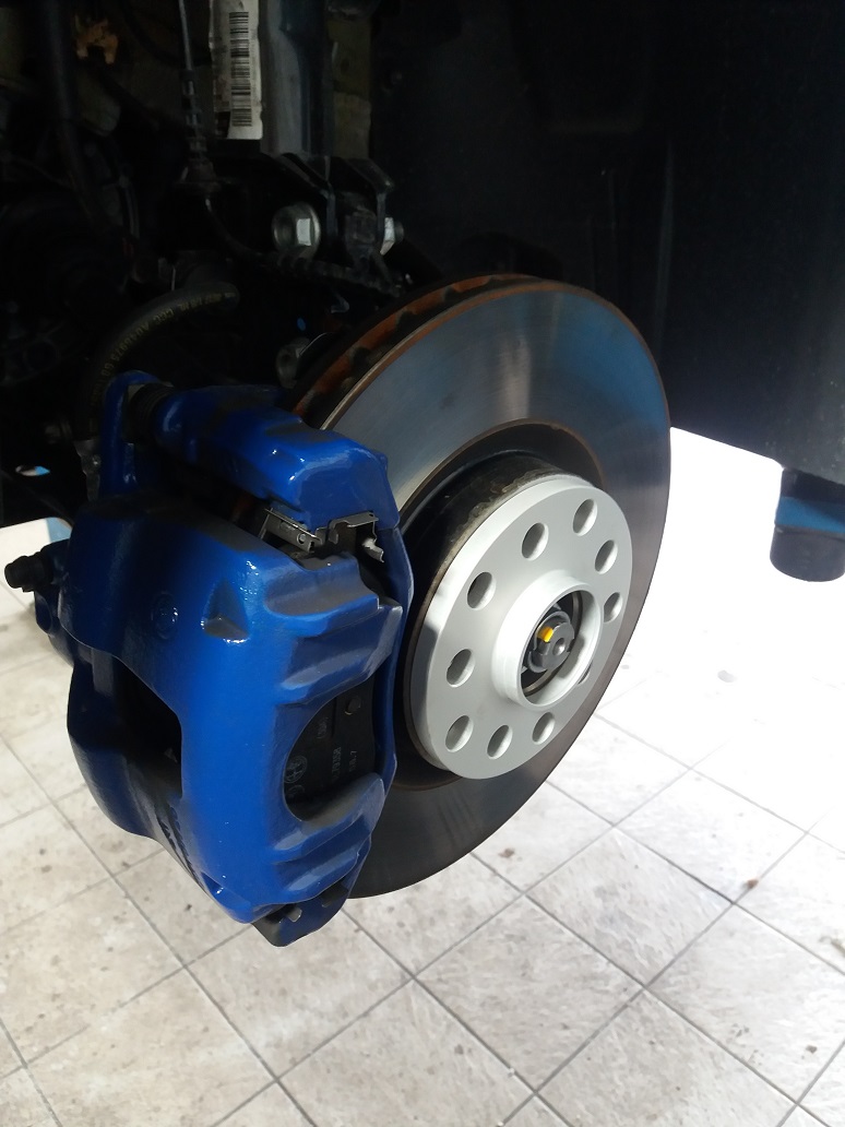

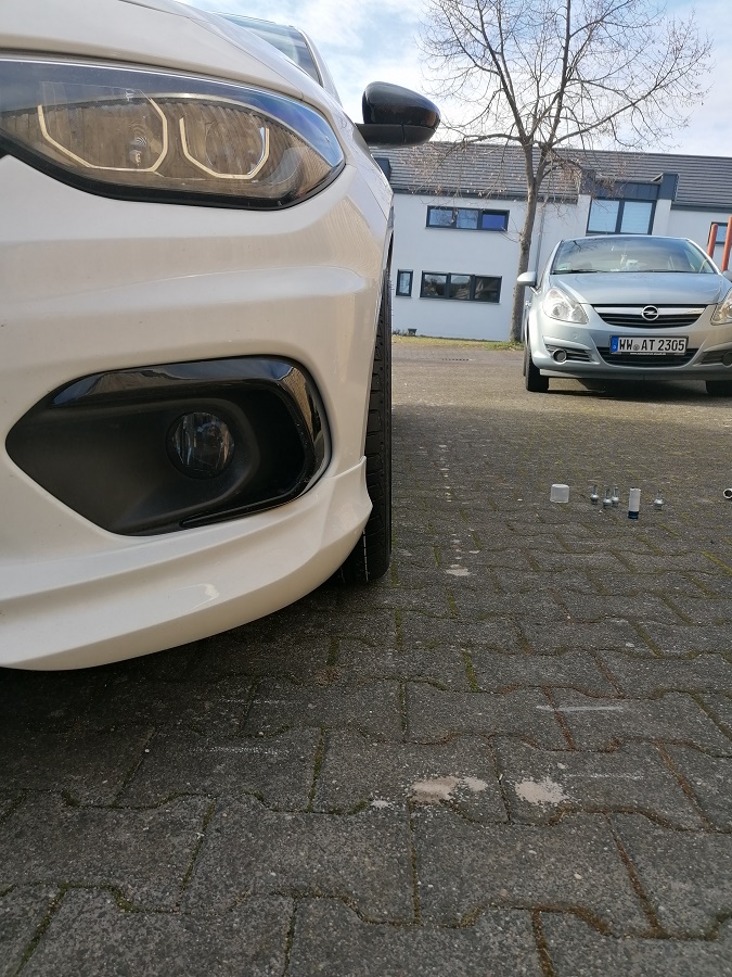

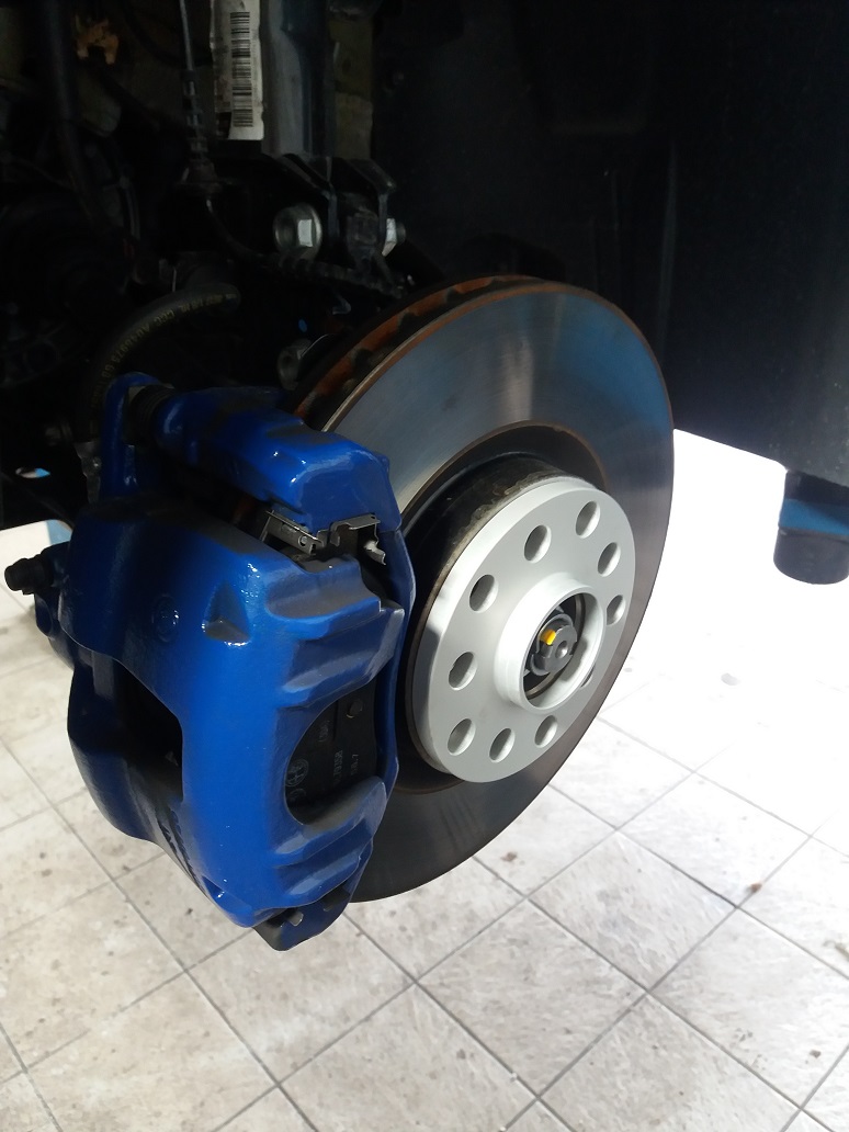

    Spurverbreiterung kommt sehr gut.
    [att
    20mm gehen sich genau aus mit der Flucht der Kotflügelkante.
    Bei KFZTEILE bestellt - mit Schrauben 174.-
    Tschü Gü :1f528: :2692: :1f6e0:

    Danke Güni!
    Sind das 20mm pro Seite oder 2x10mm?

    Es sind 2x10mm

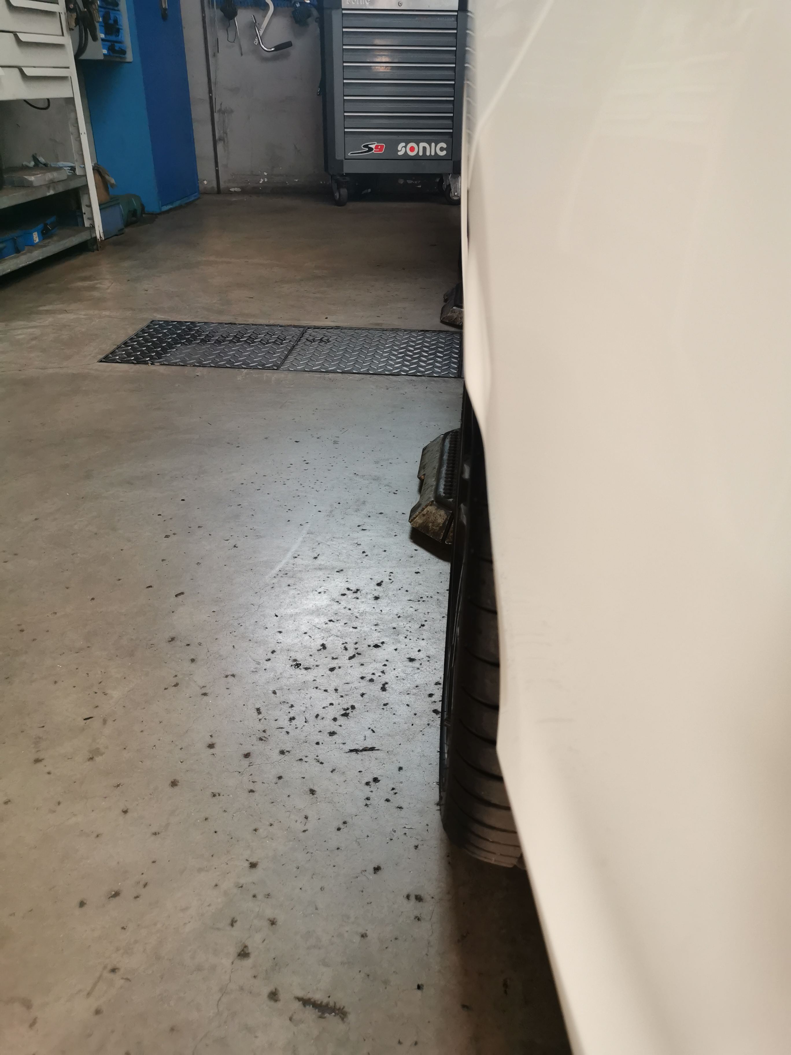

    Servus!
    Mit den Vogtland Federn finde ich dass meine 10mm pro Seite nicht ausreichend sind. (Geschmackssache...)
    Jetzt wird mal richtig was gewagt in der Breite :rolleyes:
    Ps: Da ich auf breitere Distanzscheiben wechsele, hätte ich da noch 2 Sätze (4 Scheiben) in 10mm Stärke zu viel :whistling: :D

    Moinsen!
    Sind von Eibach, mit Tüv für 356er (HB und Kombi) mit passenden Schrauben von H&R (11mm länger)
    Ich warte aber noch auf meine neuen Scheiben von Eibach und montiere die wohl noch diese Woche mit den WInterräder.
    Dann bekommst nochmal Fotos von Mir :thumbup:

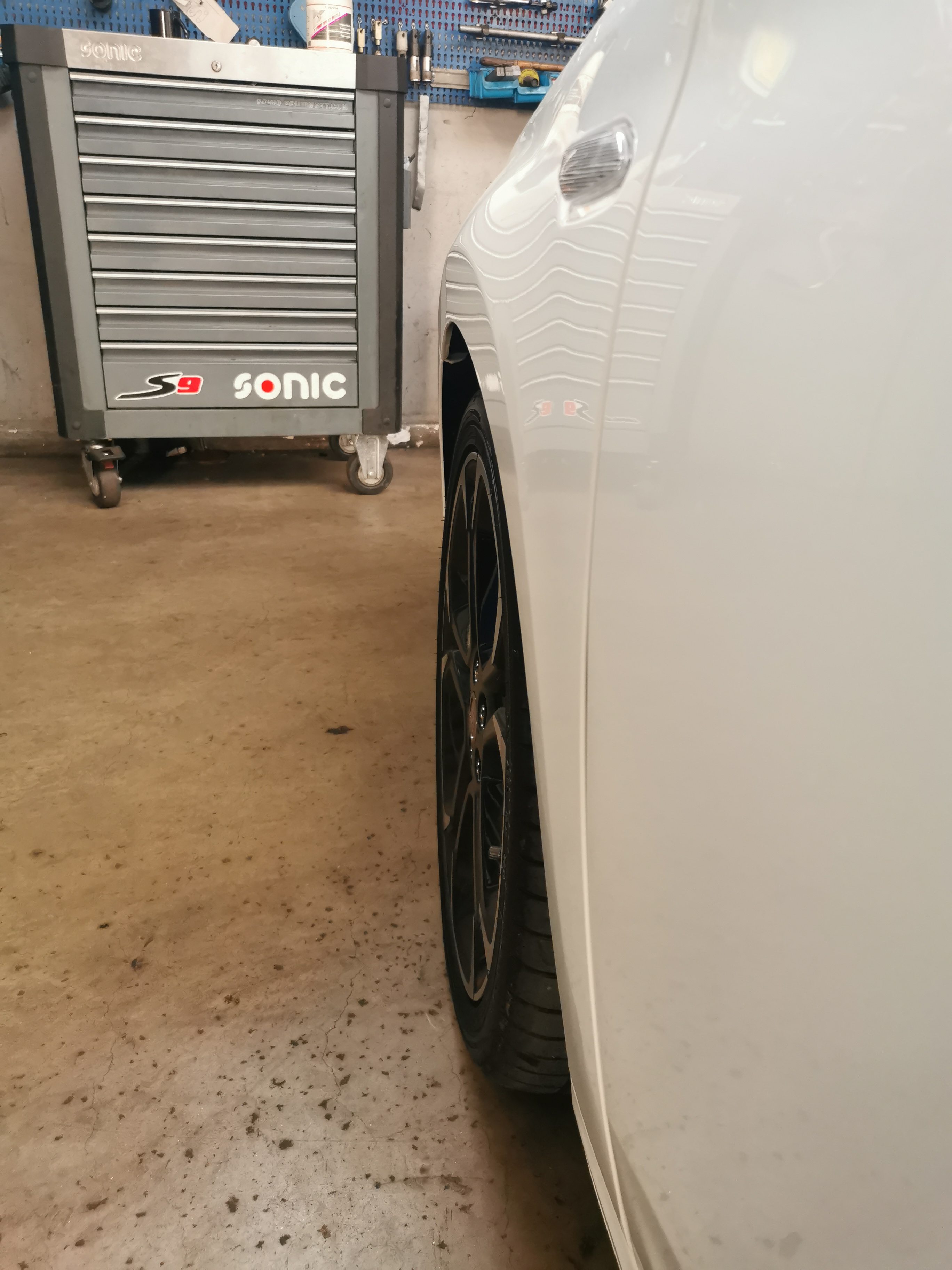

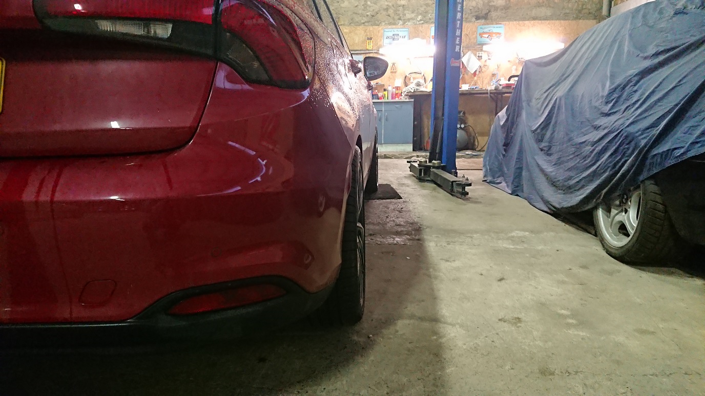

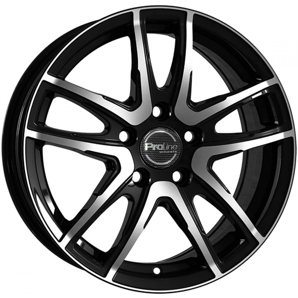

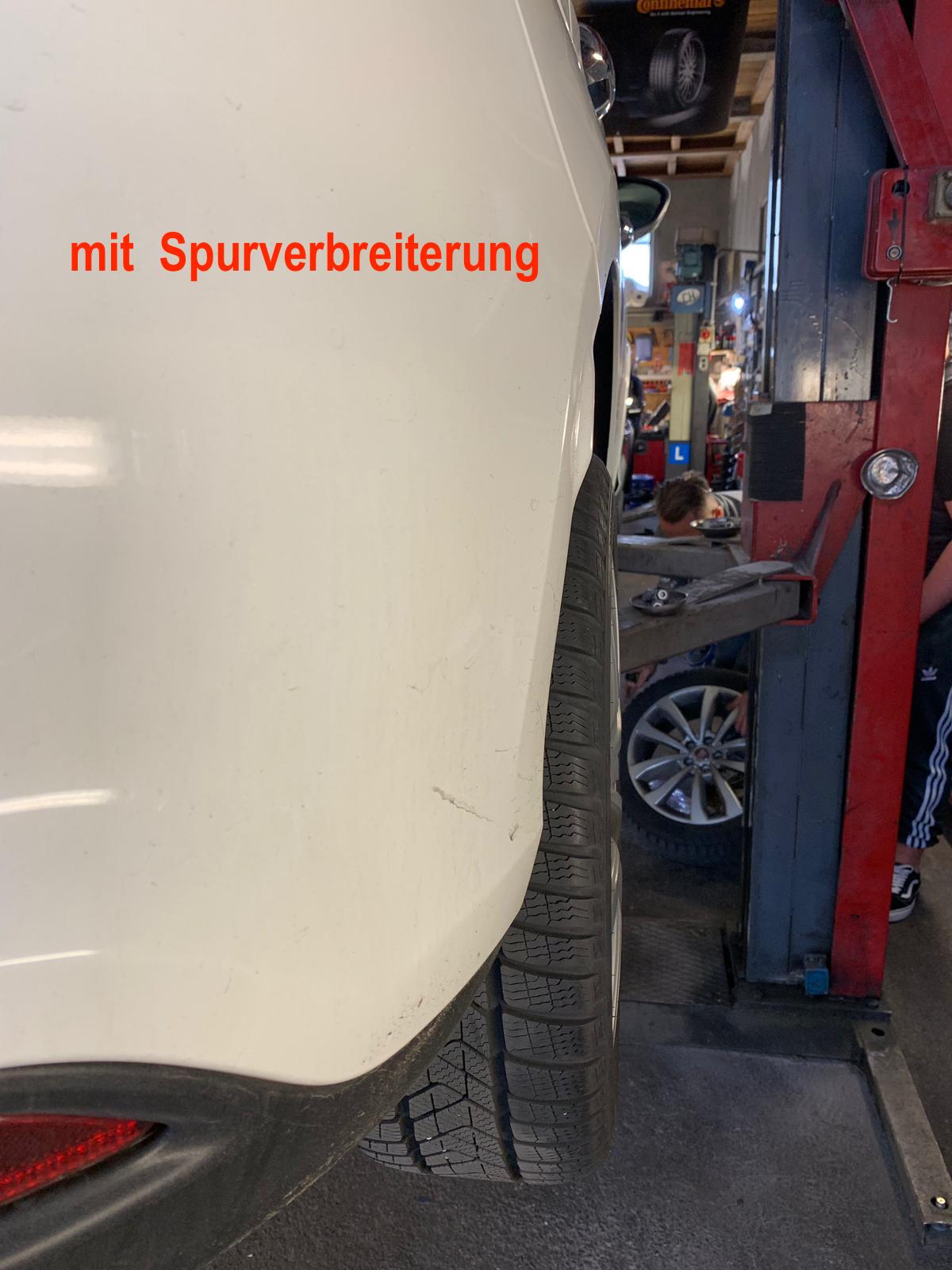

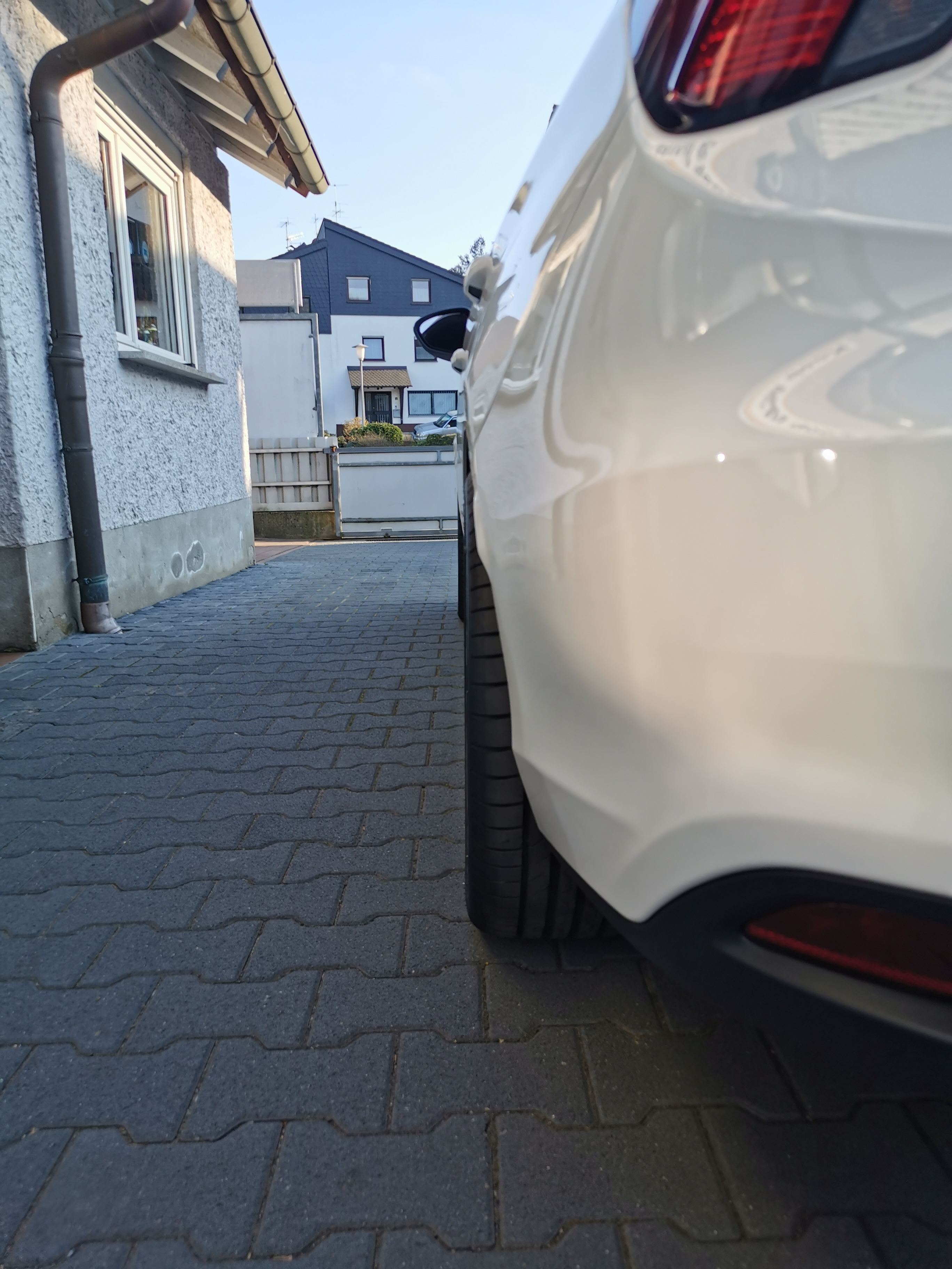

    Ich habe vorne 10mm, also insgesamt 20 mm, und hinten 15mm, also 30 mm, Spurverbreiterung in Verbindung mit 6,5x16 et 40 proline BX100 Felgen. Mit 205 60 16 Winterreifen.
    Im Sommer brauche ich dank 8x18 et30 keine Verbreiterungen.

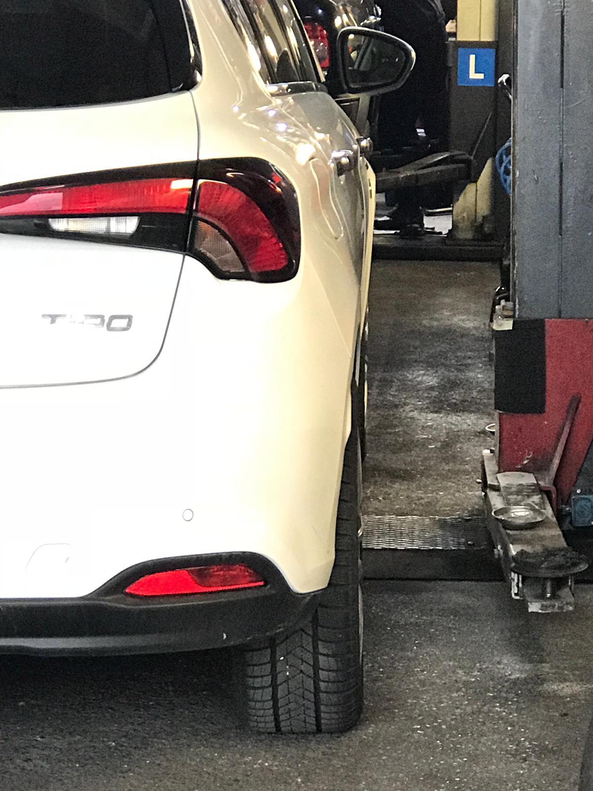

    Hallo ich habe Federn verbaut.
    Die Endanschläge werden durch Federn nicht verändert. Das heißt, dass der Platz im Radhaus gleich bleibt. Die Reifen dürfen bei maximalen eintauchen nicht streifen.
    DIE ABE FÜR DIE SPURVERBREITERUNG GILT NUR BEI ORIGNAL FAHRWERK UND BESTIMMTEN RAD-REIFEN KOMBINATIONEN.
    BEI TIEFERGELEGTEN FAHRZEUGEN MUSS EIN TÜV ABNAHME GEMACHT WERDEN,!!!

    TÜv eintragen lassen ist schon klar... Noch dazu brauch ich aber auch erst noch das Gutachten... Das ich erst noch bekomme...
    Aber durch die Verbreiterung würden sie ja am Rande des Radkastens ankommen... Und da der Tiefer ist würde das eher nicht zusammen passen... Habe ja die orginal 17 zoll mit 225er drauf...

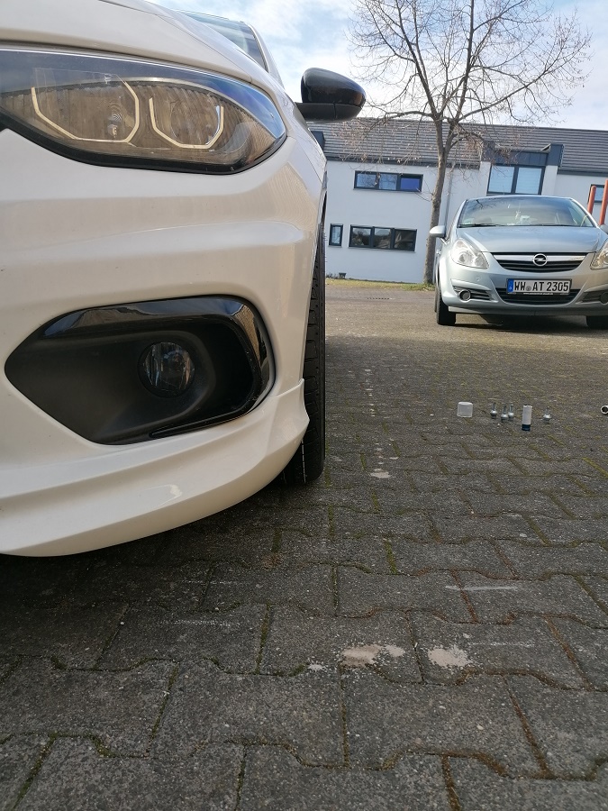

    Moin,

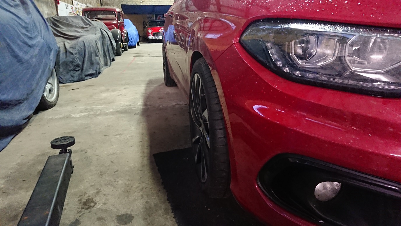

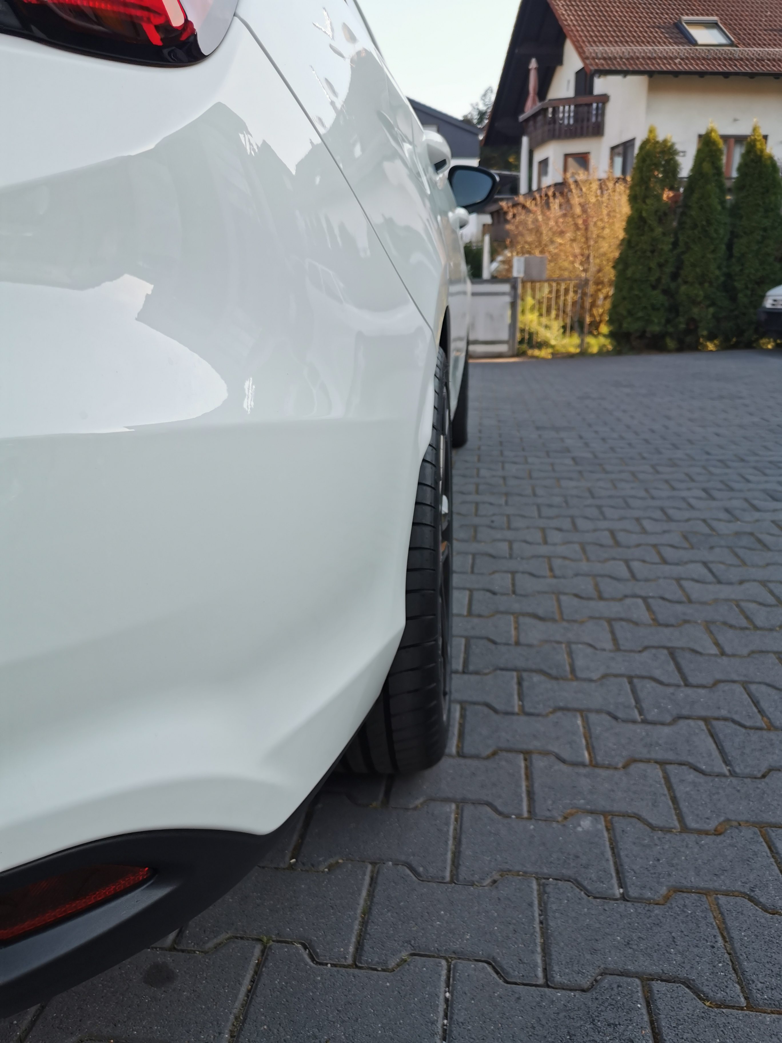

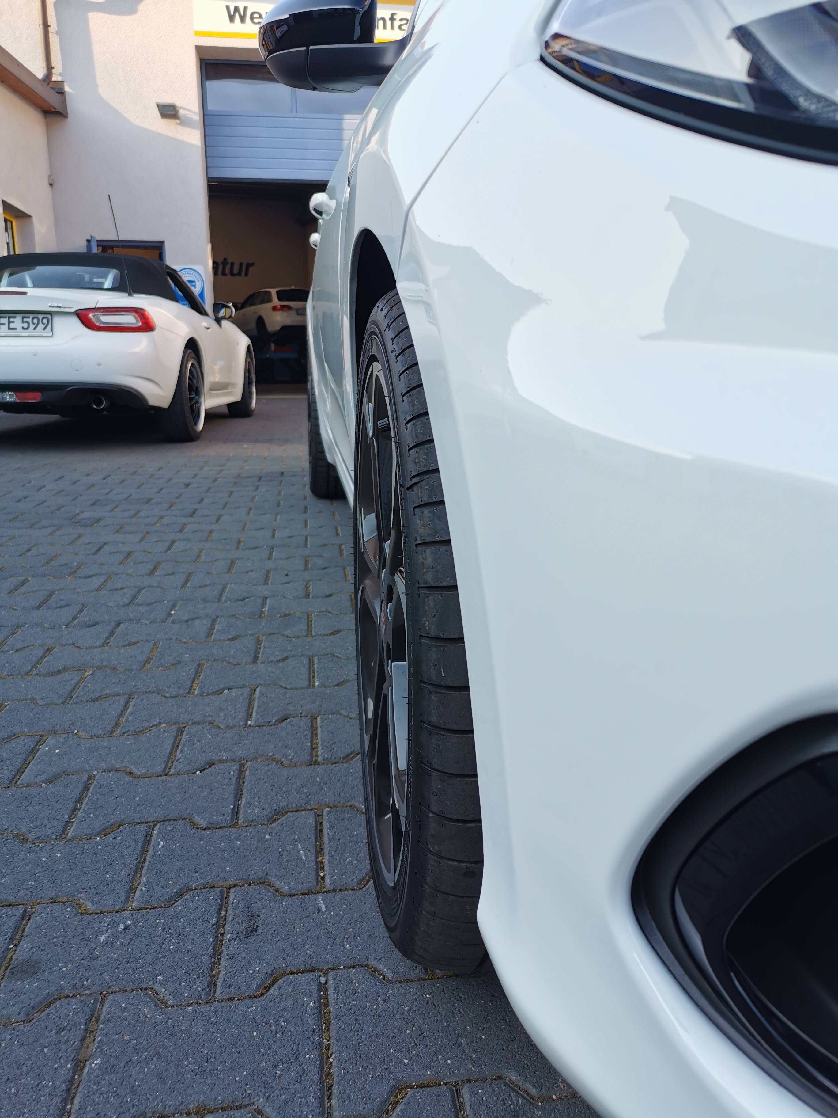

    Ich fahre nun -45/-40 von Vogtland inkl. 25mm (Pro Rad!!) VA und 20mm HA. Bei mir nun bündig zum Radhaus oben,Mitte.
    Der Platz reicht! :whistling: :thumbup:

    Sieht gut aus! Wäre mir aber zu knapp....mal vollgepackt mit der ganzen Familie und durch ein heftiges Schlagloch, dann könnte der Reifen am Radkasten kratzen, oder?! :D :whistling: :)

    Die Radhäuser, bzw. die Radhausschalen fallen günstigerweise sehr flach und steil aus.
    Somit ist echt viel Spielraum!
    Ob man nun so "extrem" sein muss wie ich mit 50mm VA und 40mm HA sei mal dahin gestellt :whistling:
    Mit 225/40/18 übrigens.
    Safe ist auf jedenfall 30/30!!! Ob Tieferlegung oder nicht...
