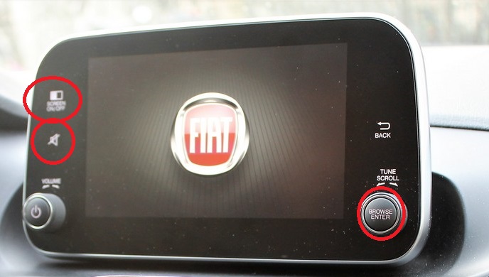

    halte mehrere Sekunde gleichzeitig gedrückt:

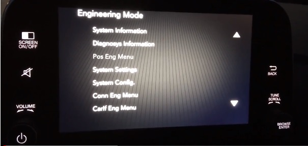

    nicht erschrecken - Display geht kurz aus und sieht dann so aus
    und dann "System Information > General > Base line: ?????"
    Wenn du fertig bist einfach Radio aus und wieder an machen. Dann kommst du aus dem Menü wieder raus.

    Firmwareversion: 21.01.18.01
