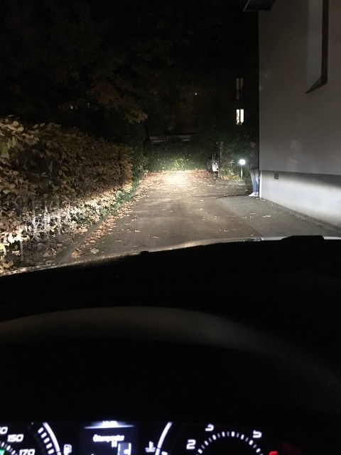

    wusste ja wieder das ich mir ein wolf schreiben muss.
    so jetzt ein Foto ,,,
    30 meter Lichtkeil !!!!!!!!!!!!!!!!!!!!!!! Bombenlicht ,, Hatchback Lounge Austattung Linsen Scheinwerfer H7 mit Philips Race Vision
    Richtig eingestellt
    Das soll bescheidenes Licht sein ??
    X(
