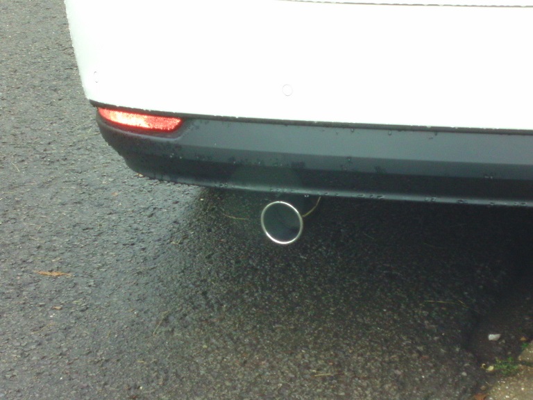

  • Einfachste Lösung:eine Auspuffblende die das Abgas nach hinter leitet.hilft beim rückwertzfahren meistens,wenn auch nicht immer(starker Wind).wurde hier auch schon mal behandelt.meine hatt bei Amazon keine 12€ gekostet und funktioniert meistens ohne den üblichen abgasgeruch schon beim Starten. <X

  • Must mal unter Auspuffblende(n)suchen.Da hatte ich und einige andere die Benden mit Angabe wo zu finden eingestellt.Auf die schnelle weiß ich es jetzt nicht.Gab es aber bei Amazon für knapp 12 E uro.Hatt jetzt den 2 Winter hinter sich ohne Rost. :)
  • Die Blende läuft bei Amazon unter A1...kostet ,9.99€,und 3€ versand.
    Einmal editiert, zuletzt von manni ()
  • Ja genau.Wie gesagt bei mir noch nicht verrostet und funktioniert wirklich gut.Auch vom Preis her zum Testen günstig.Seit über 1 Jahr in betrieb.sieht auch unterm Auto gut aus.War auch mal Bilder davon in der Galerie hier eingestellt.PS:Nach der Montage hat die Blende genau den richtigen Winkel nach hinten.Außerdem damit die Blende past muß man etwas längere Schrauben nehmen damit die Spreitzklemmen der Blende auch weit genug rauskommen.Sonst past es nicht.Hatte 2 Schrauben einer anderen Blende die länger sind genommen.Dan Ok.Weiß aber nicht ob die Blende außer beim 95ps ,1.4 Kombi Pop -Ausstattung auch bei den anderen Kombis past.Auspuff gleich dan ja.
