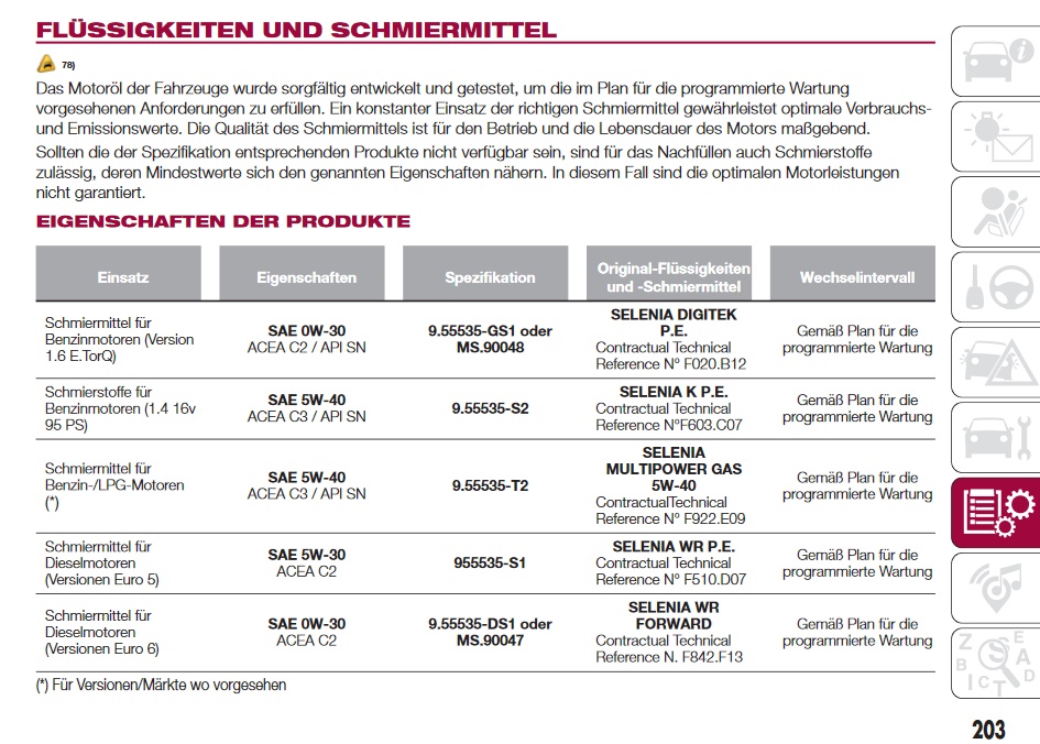

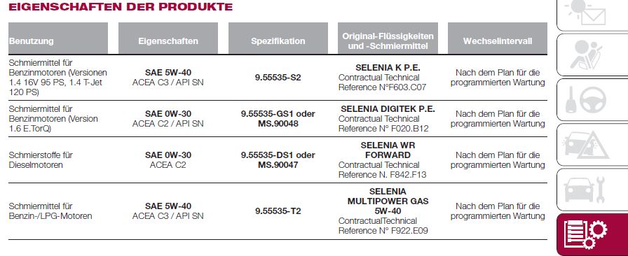

    Steht im Handbuch, bei meinem auch wenn ich die Motorhaube öffne und innen von der Haube auf die Flüssigkeitsübersicht schaue.
    Mir wurde schon bei Inspektionen Selenia-Öl und Total-Öl eingefüllt (5W-40). Ich habe mir selbst Meguin-Öl nachgekauft (Liqui Moly Marke) -
    Hauptsache die Öle haben die Fiatspezifikation (müsste diese sein (ohne Gewähr!): Fiat 9.55535-S2!!
    Hier noch mehr Infos!!
    Frei gegebene Ölsorten
