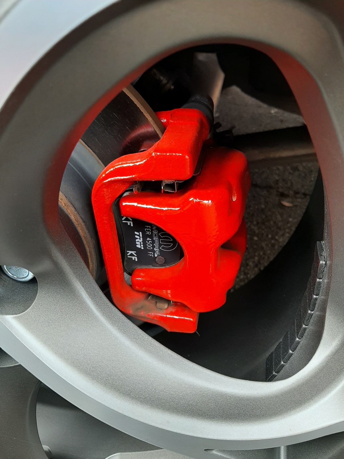

Ich müsste bis jetzt nichts nach Lackieren, sieht aus wie beim ersten Tag!
Perfetto!
Kannst du mir mal, (wenn möglich) ein Bild von ganz nah machen? Danke!

Kann ich später machen. Ja einfach mit dem Pinsel und vorher natürlich reinigen!

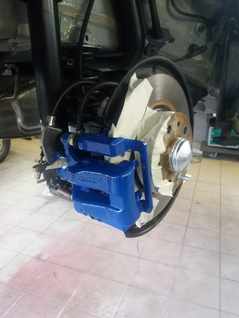

Geht super mit Foliatec, hab ich bisher bei jedem Auto gemacht.
Ich mag die gammeligen grauen Bremssättel nämlich gar nicht
Einfach alles mischen ( Härter und Lack ), nur nicht alles auf einmal.
Lieber die Hälfte, und erst mal eine Seite vom Auto fertig machen
Habe allerdings immer Schwarz genommen, ich mag es lieber etwas unauffällig.
Hat immer Bombe gehalten, natürlich erst mit Drahtbürste den groben Dreck runter, und dann entfetten.
Musst halt nur etwas aufpassen beim Pinseln, das du nicht alles anschmierst ![]()

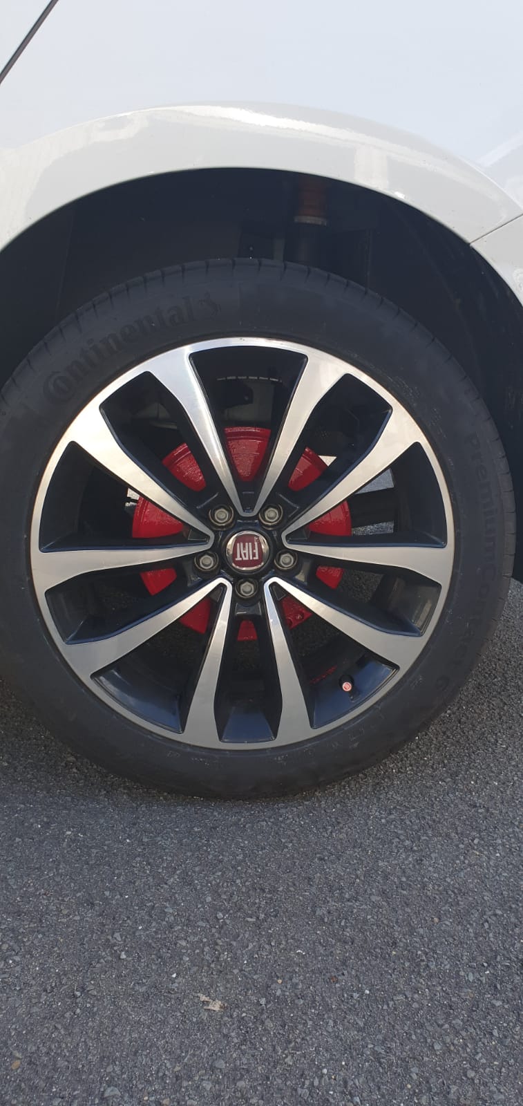

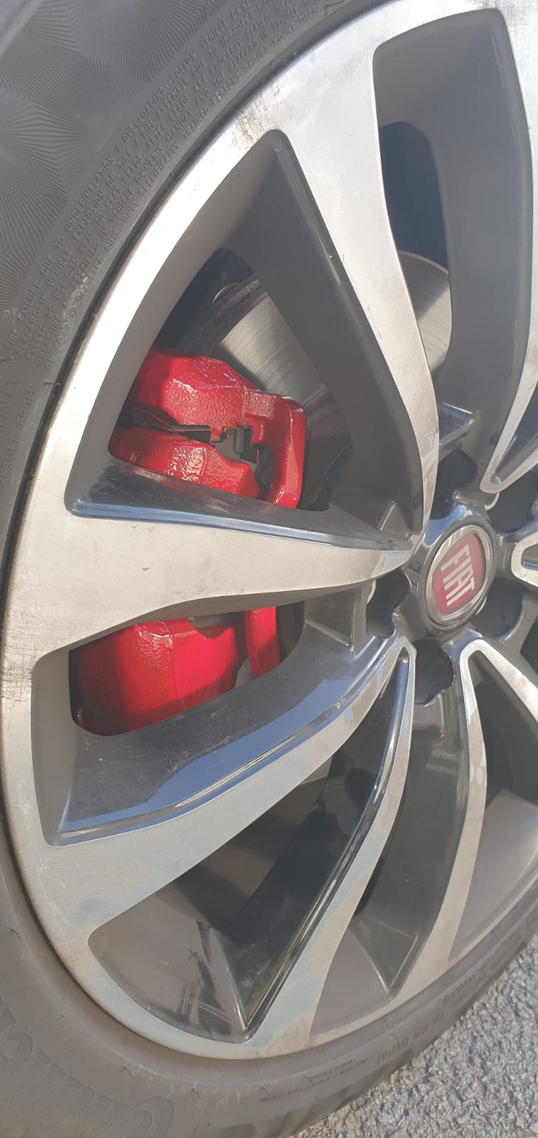

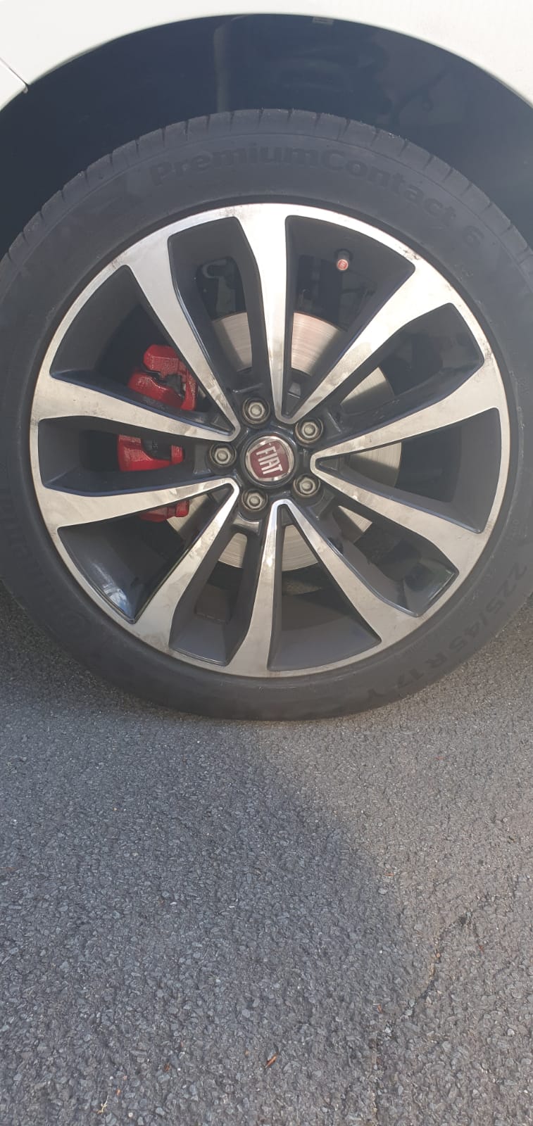

So sieht es aus nach 2 Jahren bei mir und sind gerade nicht richtig sauber.
Nee nee Nino das geht ja gar nicht.....Zahnbürste raus und putzen..... ![]()
LG Thomas ![]()
Fällt bei Schwarz natürlich nicht so auf ![]()
