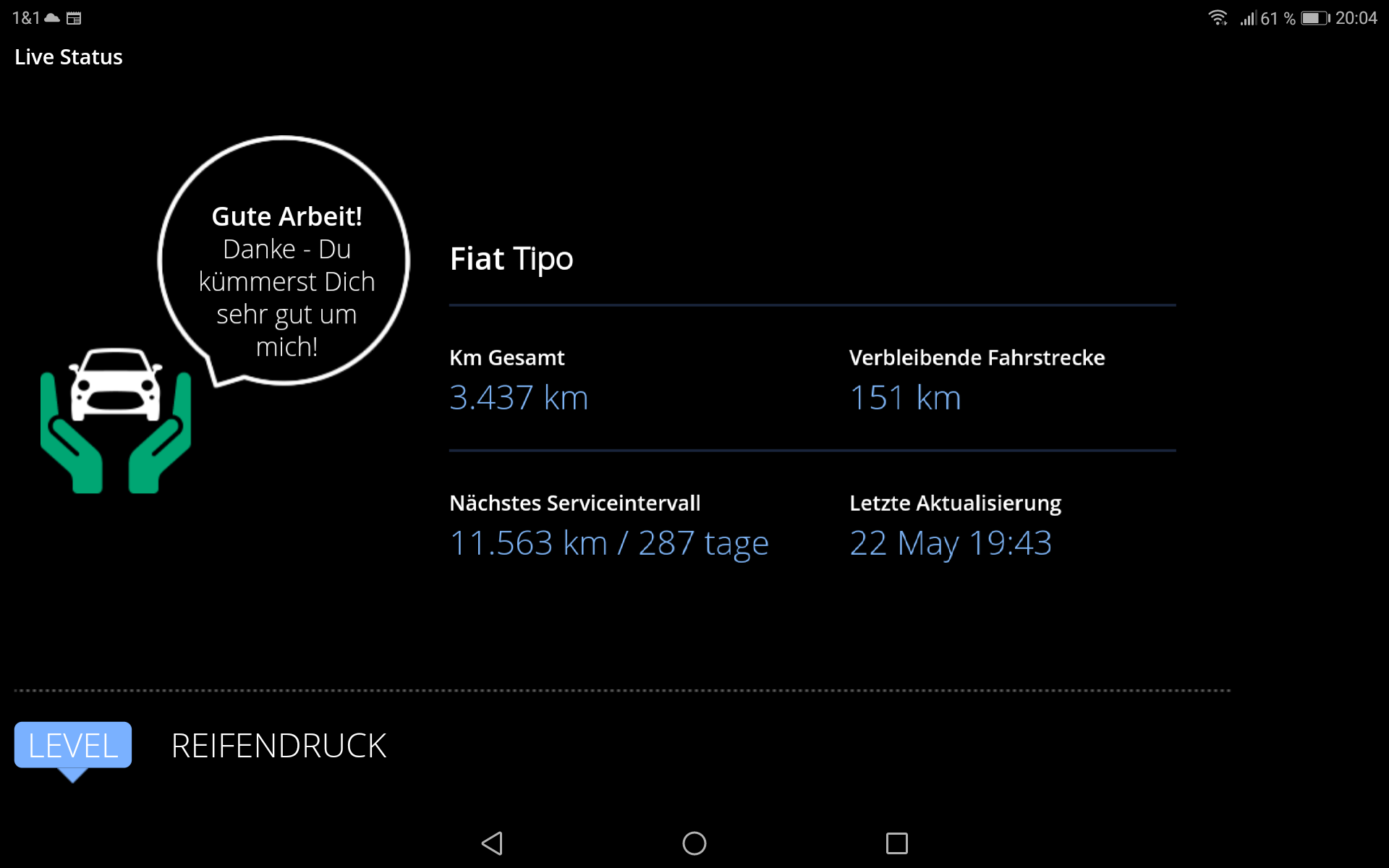

Uconnect will nicht mit dem Smartphone reden
  • Habe da ein Problem und finde keine Lösung.
    App ist insterliert auf meinen Phone aber es werden
    die Aktuellen Daten nicht in my:Car aktualisiert.?????
    Habe ein Huawei mit Android 9.
    Genau wie das die Funktion mit der Türverriegelung auch nicht
    vorhanden ist.
    Hat da einer von euch einen Tip.

    Ist aber komisch der Standort vom Auto wir ja korrekt angezeigt.
    Aber die anderen weden nicht aktualisiert.

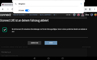

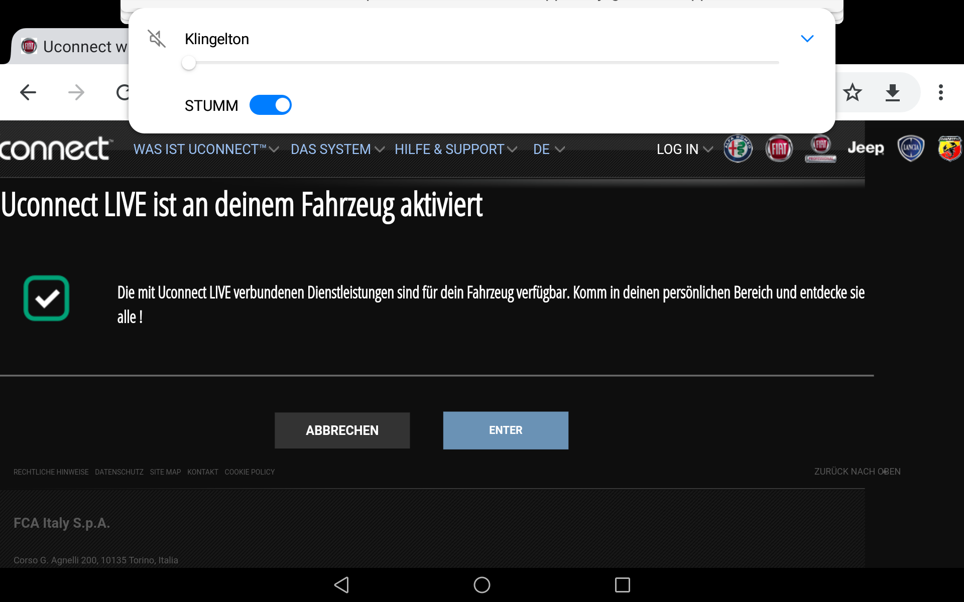

  • Sagt die uconnect app etwas wenn du sie öffnest und das Handy verbunden hast? Bei mir musste fca erst das Auto wieder freischalten da ich einen Fiat Firmen wagen habe wo das ab Werk deaktiviert war.
