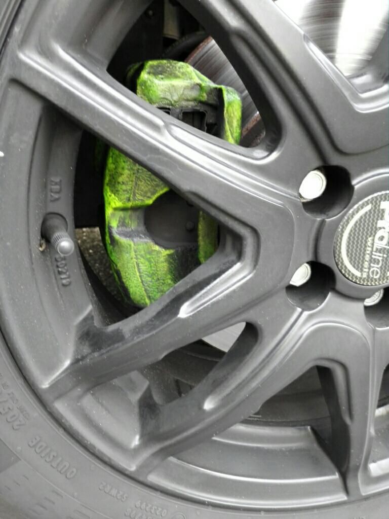

    Ich würde gerne wissen, wie ihr Eure (sofern vorhanden) lackierten Bremssättel sauber haltet. Bin da für Tipps sehr dankbar! Hab weder Zeit noch Lust permanent neu zu lackieren

  • Hochdruckreiniger geht nicht? Hatte früher mal rote, die waren nach dem waschen mit der Waschanlage wieder fein...
  • Es hat sich reingefressen..Hatte sie nach dem lackieren sogar mit Klarlack behandelt

  • Ich würde normalen Felgen Reiniger benutzen Tino.....
    So mach ich das immer und die glänzen wie Neu!!!
    War der verwendete Klarlack hitzebeständig?
    Wenn nicht... Da wird dann das Problem herrühren. Deshalb lackiert man die Bremssättel auch nicht mit normalen Lack.
    Wenn es mit gutem Felgenreiniger nicht weggeht (das zeug was lila wird, wenn es einwirkt), dann runterschleifen, neu lackieren, klarlack weglassen.

    Das Tipo forum hier in neuss ist ratlos. Sogar Ninos wundermittel was seine Sättel zum strahlen bringt helfen kaum.
    Keine Chance ;(
