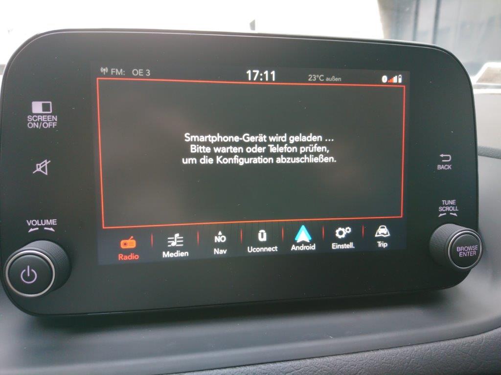

    ich habe seit ein paar Wochen einen neuen Tipo Sport mit Uconnec 7" HD Live System inklusive und Android Auto. Uconnect funktioniert bestens, aber Android Auto will einfach nicht klappen. Wenn ich das Handy samt App mit dem Auto per USB Kabel verbinde, dann kommt folgende Meldung: "Smartphone-Gerät wird geladen... Bitte warten oder Telefon prüfen, um die Konfiguration abzuschließen" - siehe Foto. Mehr tut sich nicht. Die Meldung bleibt.
    Ich habe schon viel probiert: Handy ist mit Bluetooth verbunden (alles andere funktioniert), App neuinstalliert, Cache gelöscht (auch von Google Apps), verschiedene Kabel probiert, Verbindungseinstellungen verändert, etc; selbst bei einem anderen Smartphone gab es das selbe Problem.
    Hat jemand von euch eine Idee, woran es liegen könnte bzw was ich noch probieren könnte? Funktioniert es bei euch?

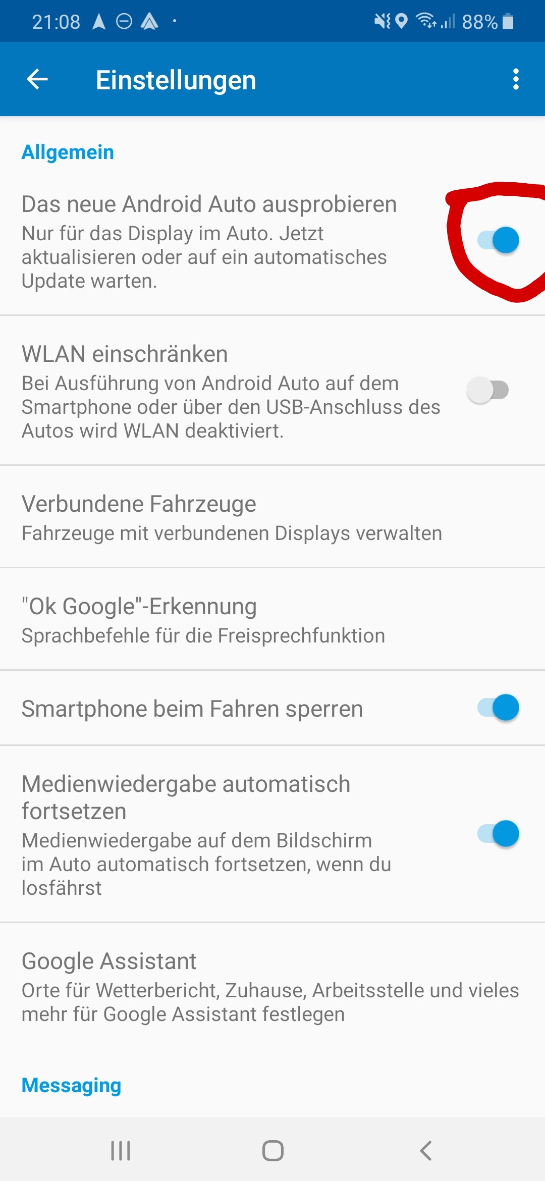

  • Beim Android Auto App in der Einstellung rein gehen und den Knopf anmachen sehe Bild
