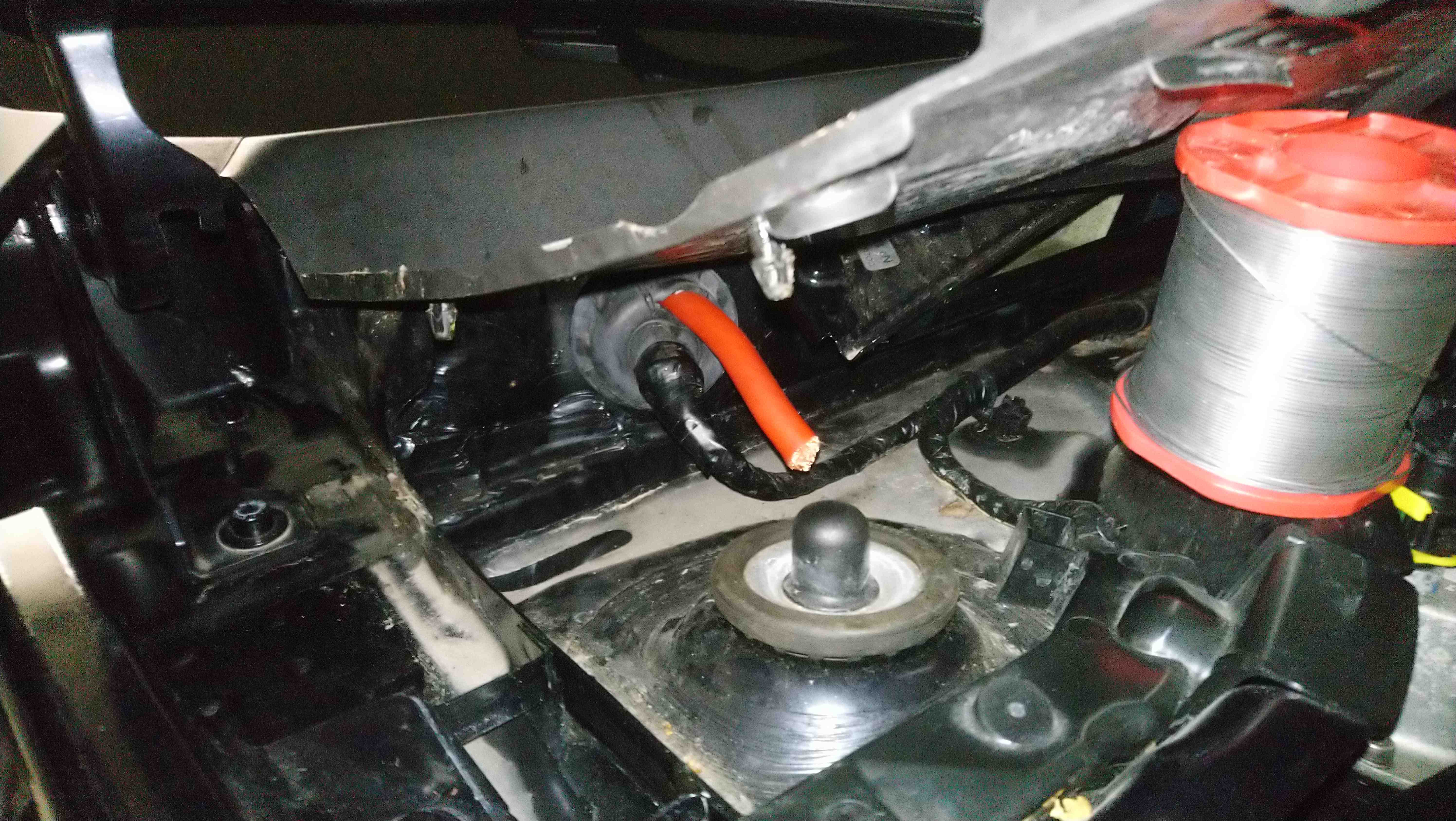

    Wie machst du das mit dem Batterien? Werden die separat über eine Relais schaltung wie beim wombo geladen? Hast du schonmal geschaut obs einen andere Lima gibt die da rein passt? Nächste Sache ist der Batteriesensor, der tipo passt die Ladespannung an den Ladezustand der Batterie an. Bei dem Wagen ist einfach alles überwacht, das wird garnicht so leicht keine Fehlermeldung zu bekommen.
    Zu deiner Frage, auf der Beifahrer Seite hinter dem Armaturenbrett kommt man durch in den wasserkasten. Das ganze ist mit einem großen gummistopfen ausgestattet. Allerdings geht da auch ein Kabel durch aber dein 50qmm Kabel passt da locker durch würde ich sagen.

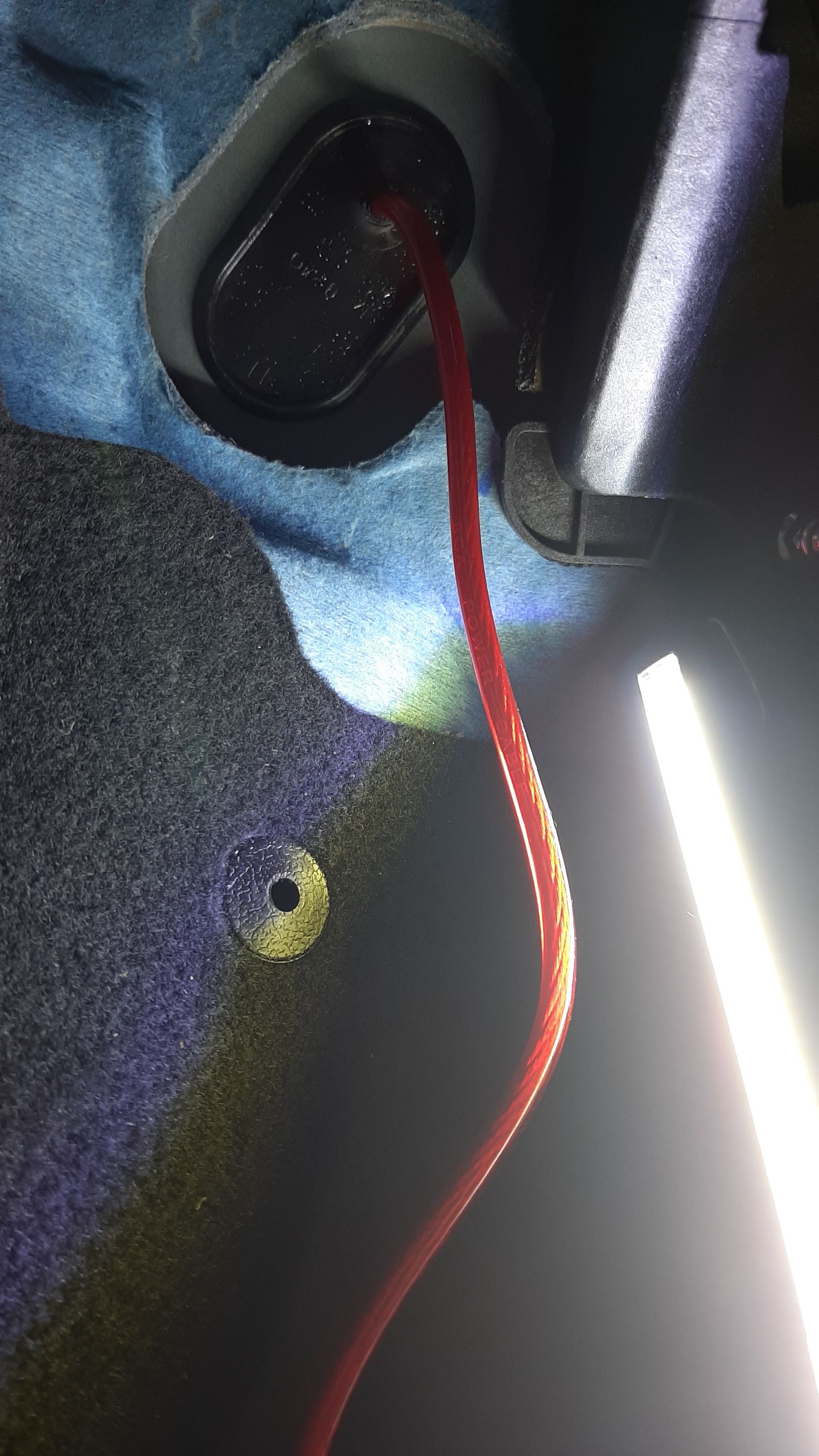

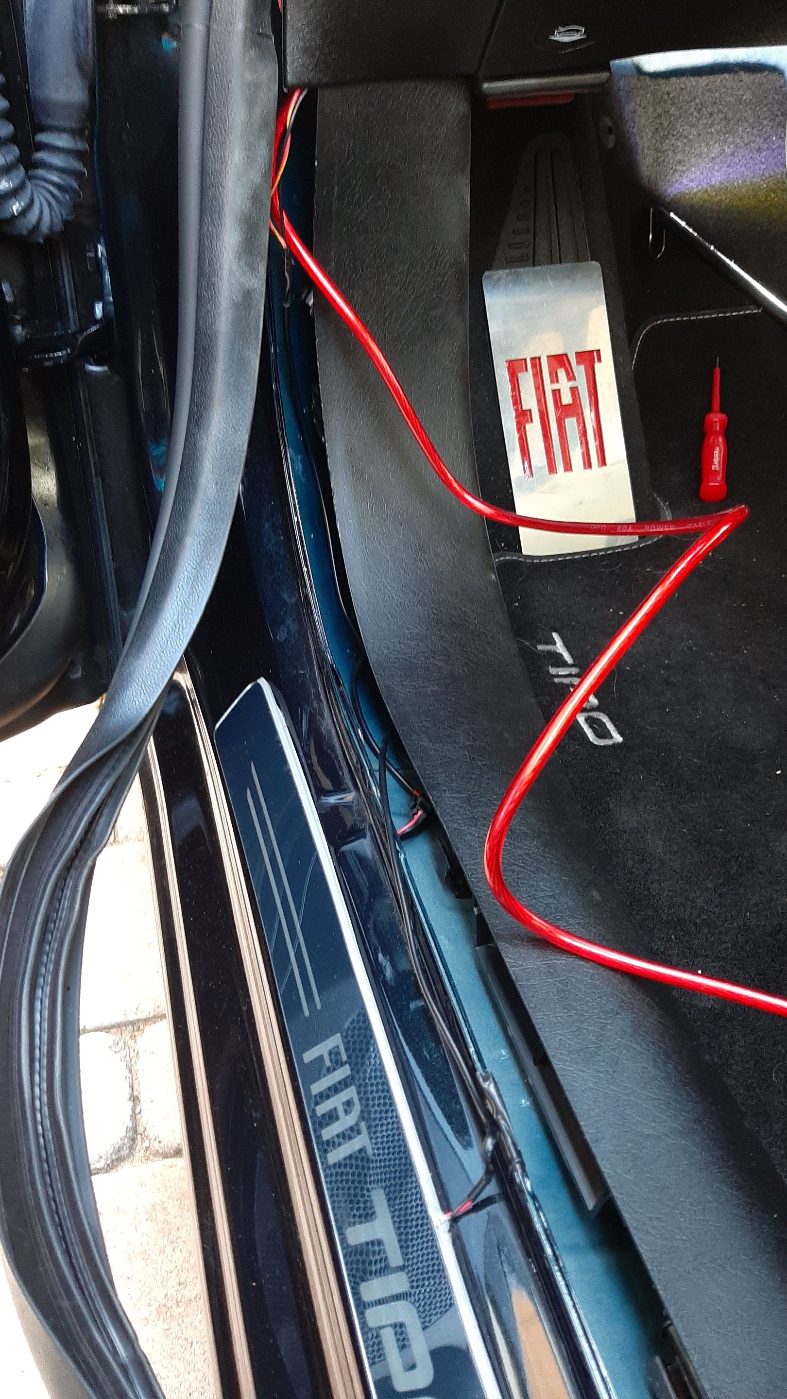

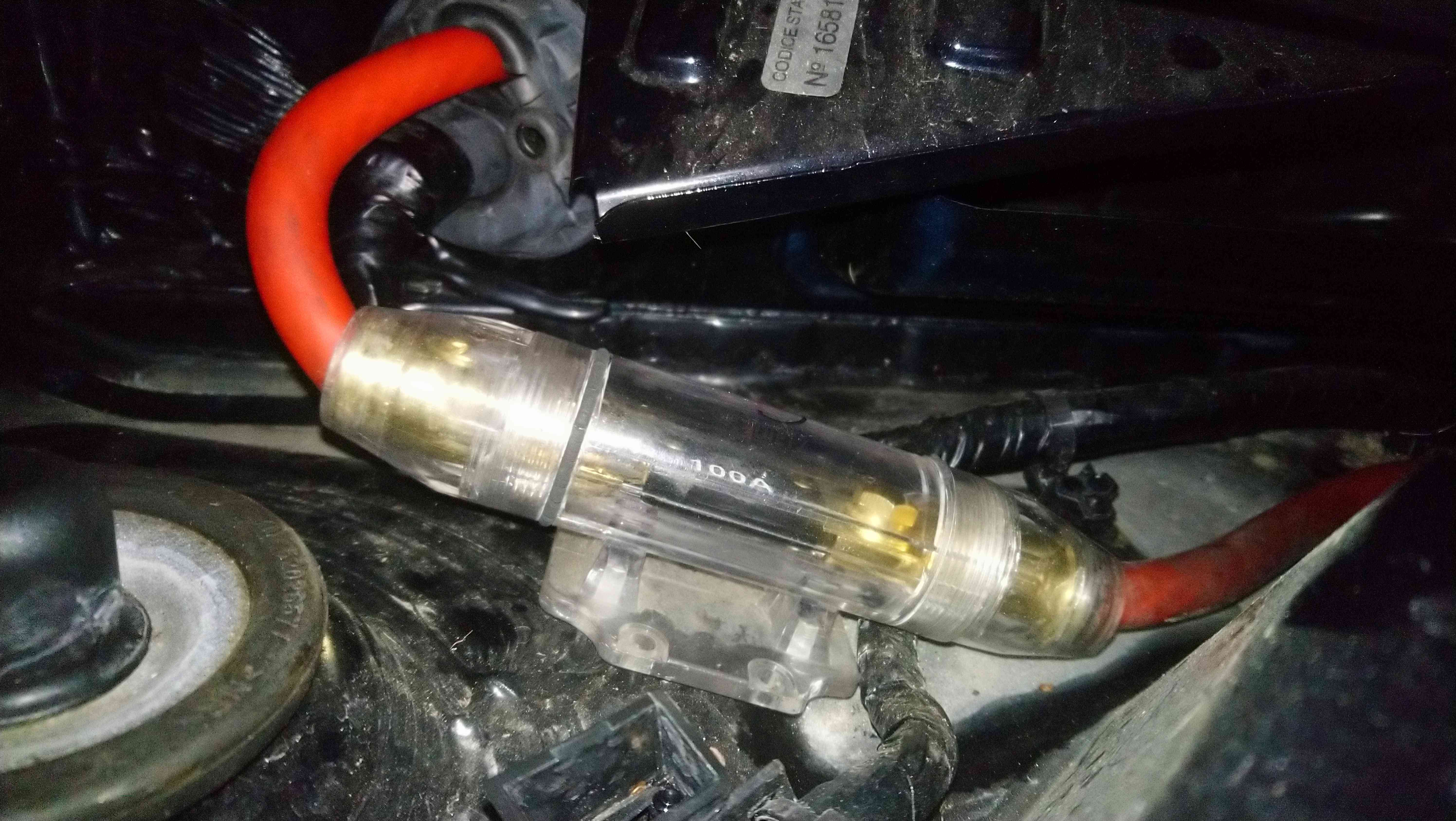

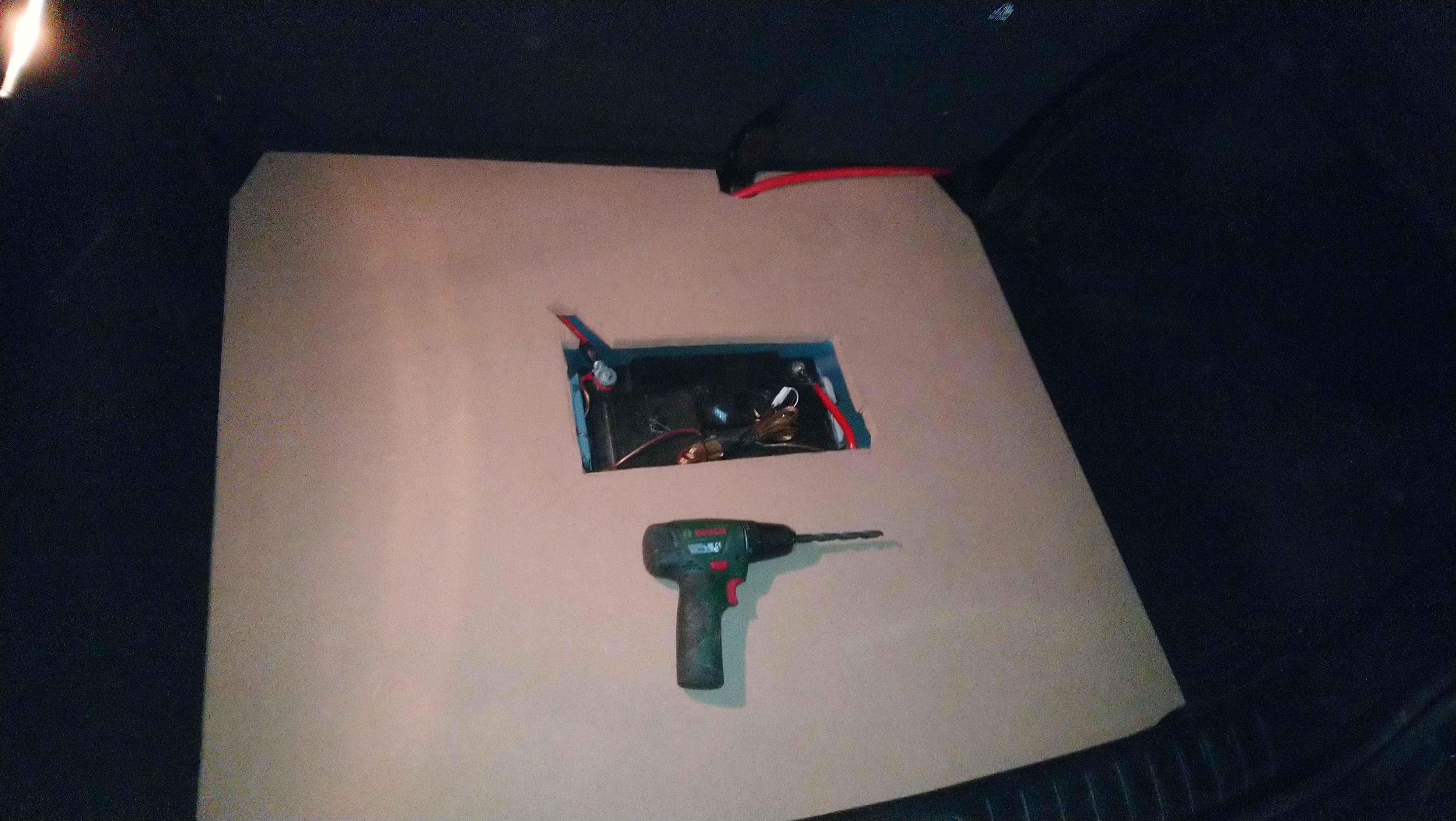

  • Hier mal eine kurze rückmeldung über das Thema 50mm²
    es passt sehr wohl durch :)

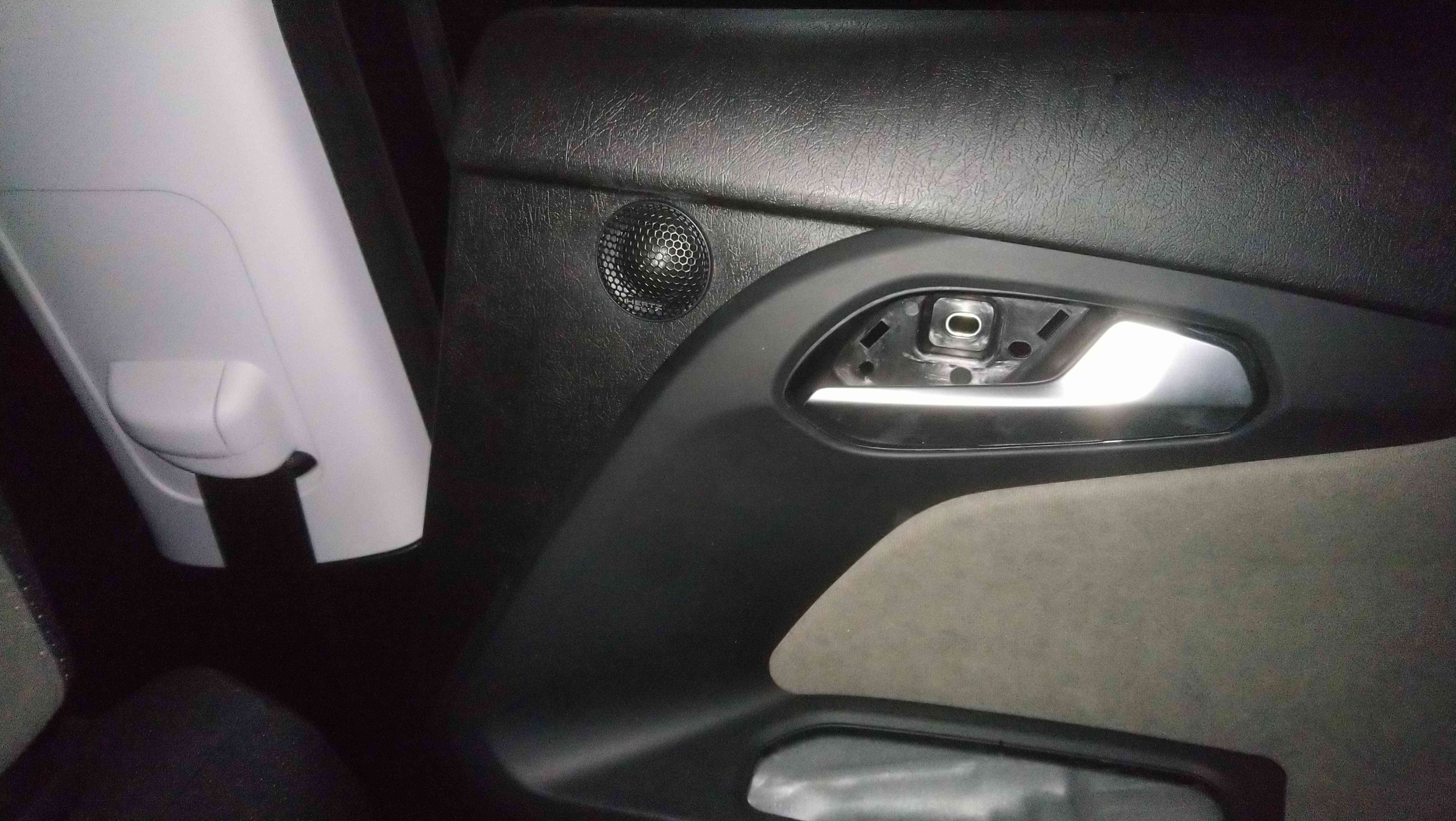

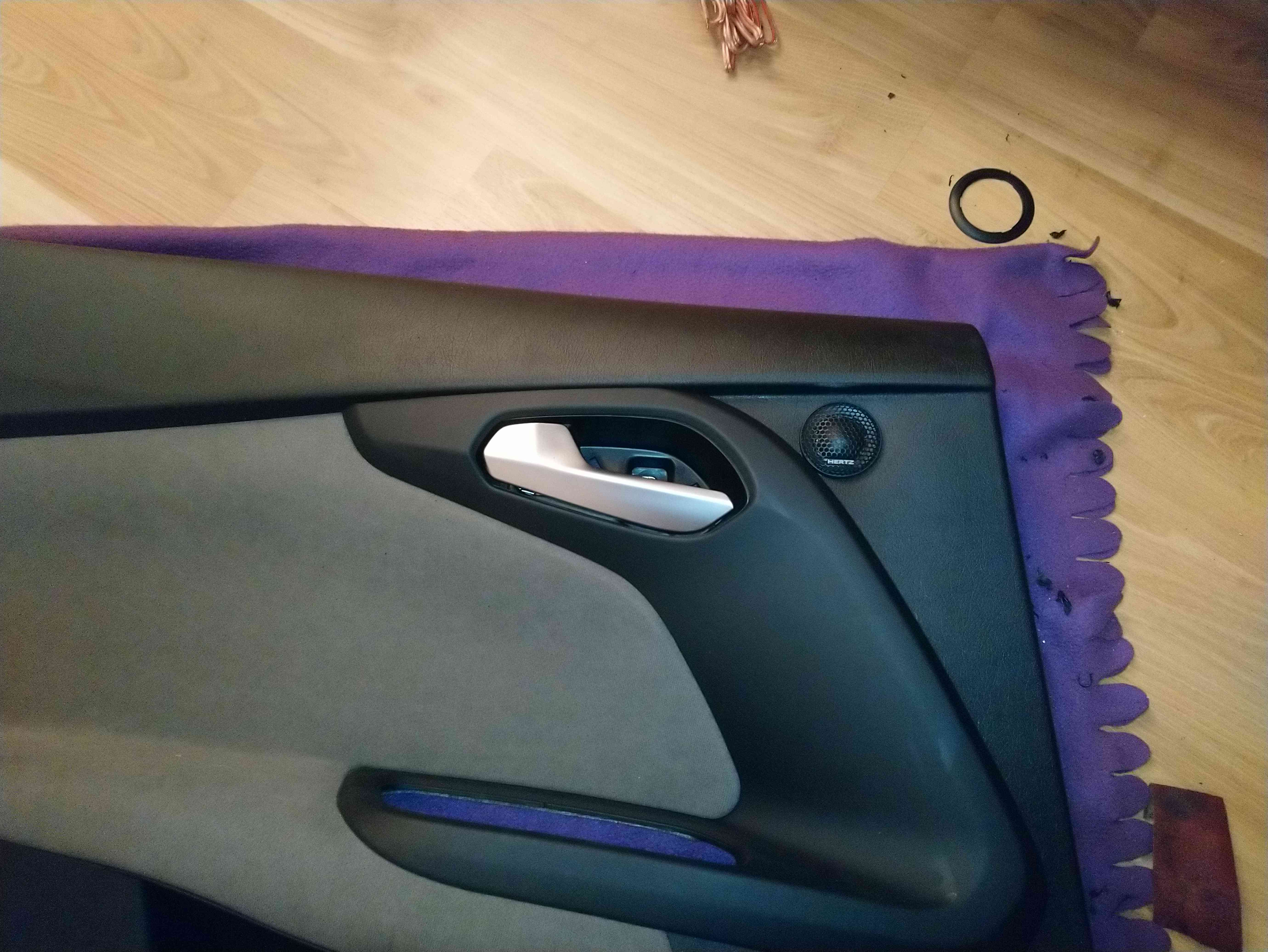

    hinten sind es nun doch Hertz MPK 130 geworden hochtöner und (vorübergehend) ist die weiche verbaut (an dem originalen 13er lautprecher)
    vorn ist mein Tiefmitteltöner vom Hertz mpk165 verbaut (noch ohne weiche)
    hinten habe ich meine 2. Batterie verbaut. evtl kommt noch ein zusatz Massekabel bis vor zum batteriesensor damit die strom entnahme der 2. batterie mitberechnet wird

    Ich bin mit dem Powerkabel unten am Fahrerseite links oben durch, bei mir ist ein Gummistopfen ging ganz gut!
