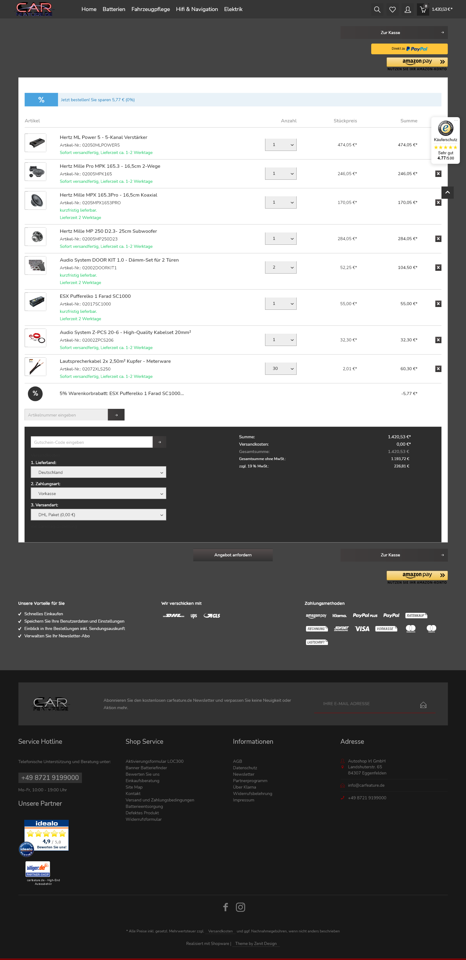

Hinzu kommt das ich mir nicht sicher bin ob die Mille Power 5 überhaupt ne lautsprecher simulation kann...
Die endstufe ist aber sehr gut ausgesucht... und kann auch was
ich hoffe du hast die den totalen schwachsin noch nicht bestellt...
Achtung:
Vorrn: ---> Hertz Mpk 165
Hinten: ---> Hertz Mpx 130 da hier nur 13er rein passen...Endstufe is viel zu schwach für den subwoofer da die nur 380rms liefert bei 4ohm ... du bräuchtest einen 2ohm woofer alternativ auch doppel 4ohm woofer
also den hier: https://de.hertzaudiovideo.com…fers-mille-pro-mp250_d4_3
der hat nämlich doppel 4ohm und kommst mit paralel schaltung auf 2ohm und da bringt dir die endstufe 550rmsDie frage die ich mir aber stelle ist, welche musik hörst du?? musik mit viel tiefbass?? dann wäre der 30er (12") besser
Kabel bitte 35mm² und definitiv ne kleine 20ah zusatzbatterie...
und den Scheißdrecks Pufferelko kannst dezent in die tonne kloppen... da lacht die endstufe drüber... wenn dann einen supercap mit 58Faradbei weiteren fragen stehe ich gern zur verfügung
