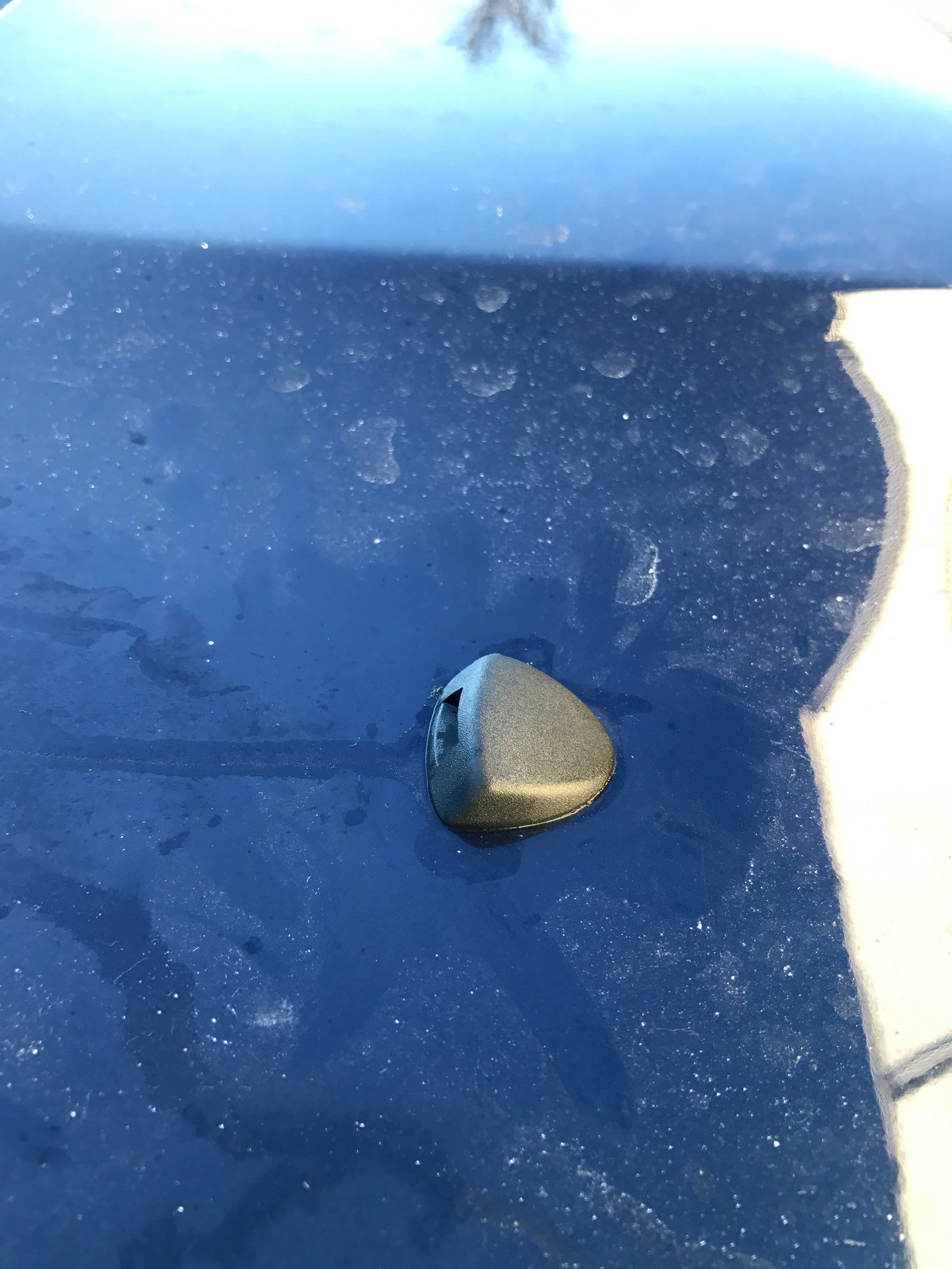

  • Habe gestern wegen des Schneematsches mehrmals meine Frontscheibe reinigen müssen...die Waschdüsen spritzen zwar einen schönen Nebel, jedoch sehr niedrig auf die Scheibe. Ist das bei Euch auch so? Ich glaube, einstellen geht bei diesen Düsen nicht?!

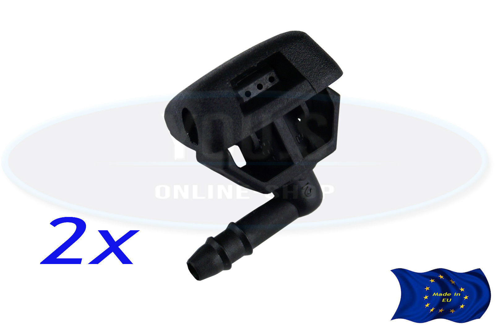

  • evtl. könnten diese passen...sind so ziemlich für alle Fiat Modelle, seitlich verstellbar mit Schraubendreher, gibts z.B. in der Bucht...
