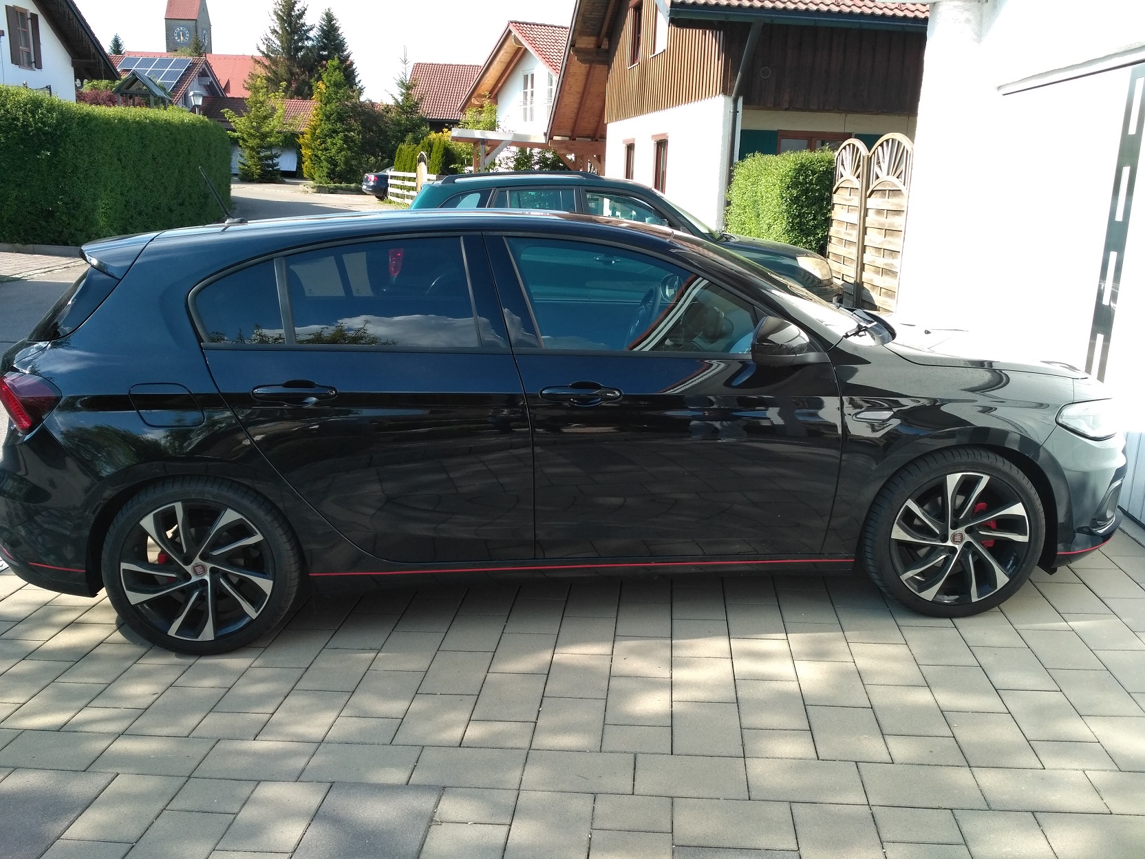

    Vogtlandfedern am Hatch mit 12mm Distanzscheiben (user am33gt)

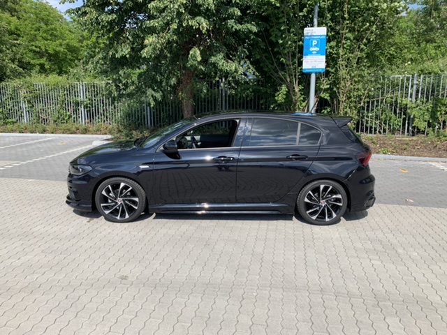

    H&R federn am Hatch Sport (user jenyl)

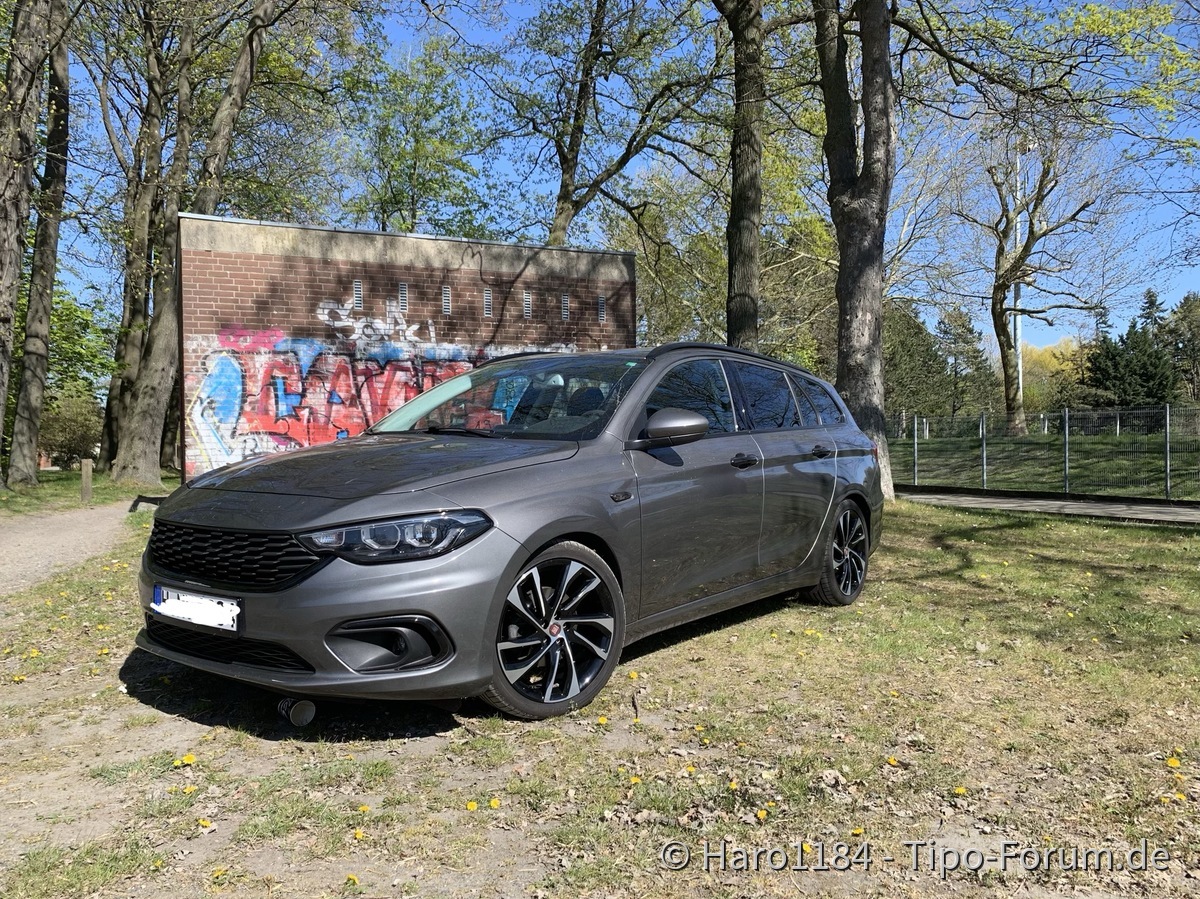

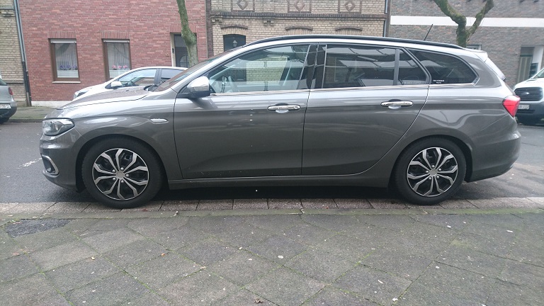

    H&R am Kombi (user Haro1184)

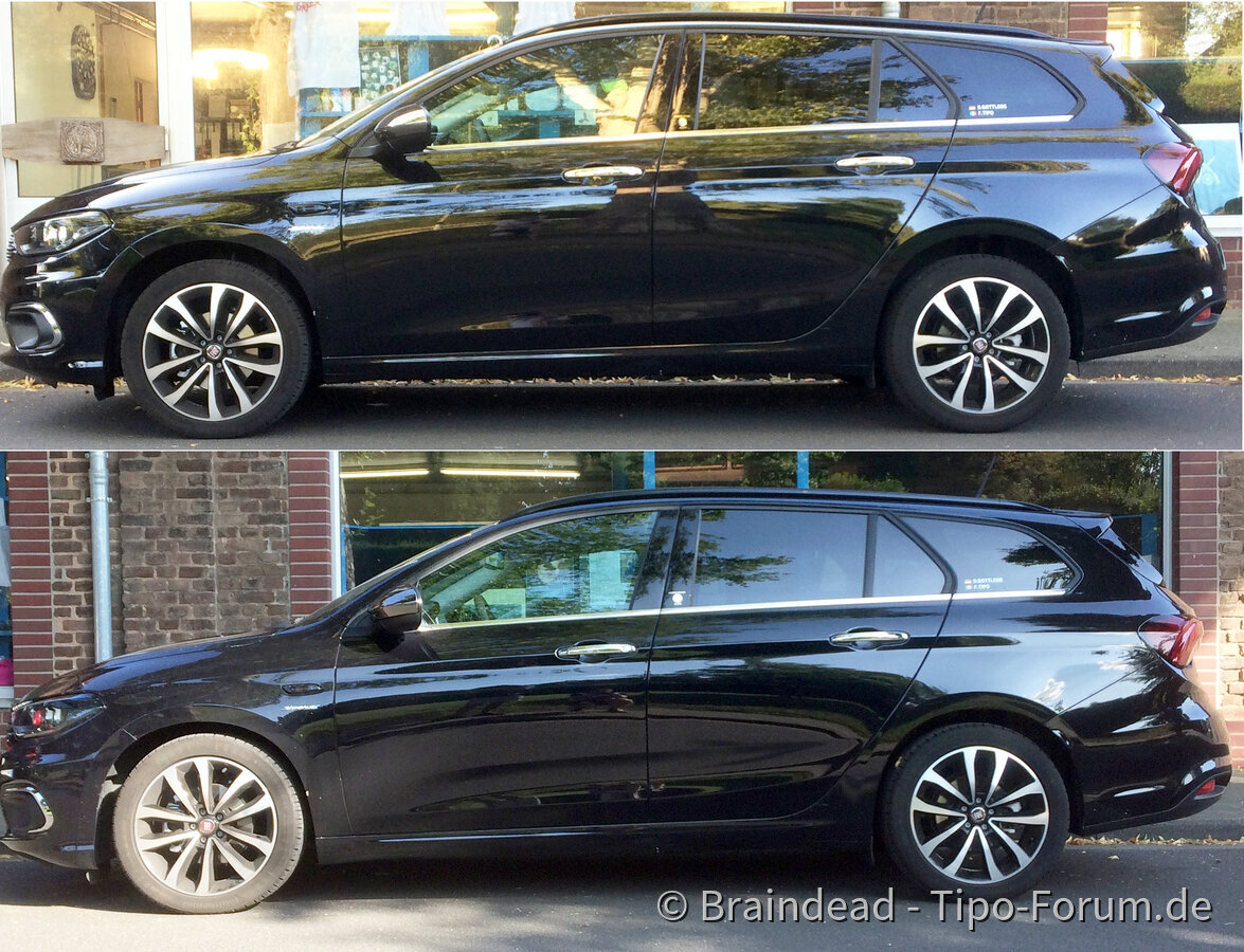

    Eibach Federn am Kombi (user Braindead) vorher/nachher

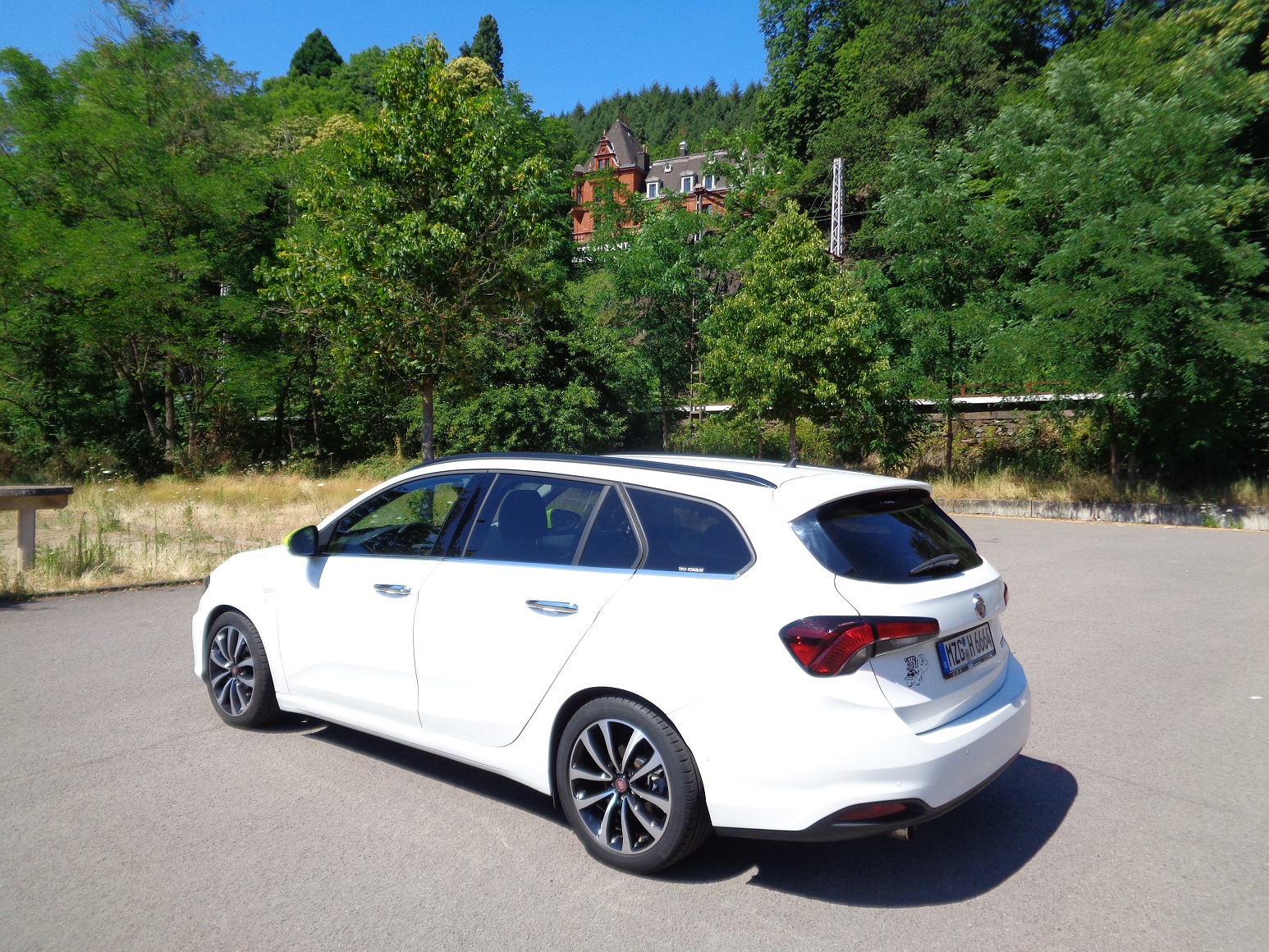

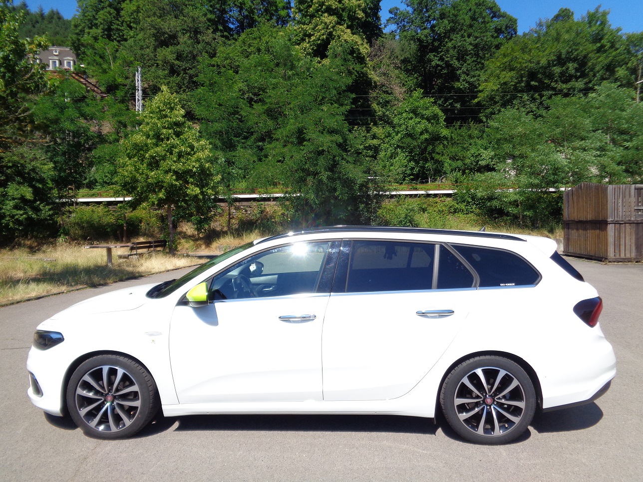

    Vogtland Federn am Kombi (user Kaots)

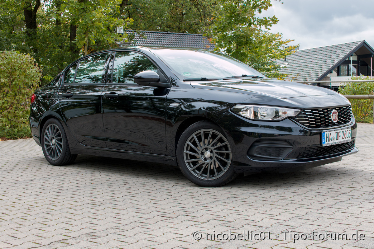

    Vogtland Federn an der Limo (user nicobellic01)

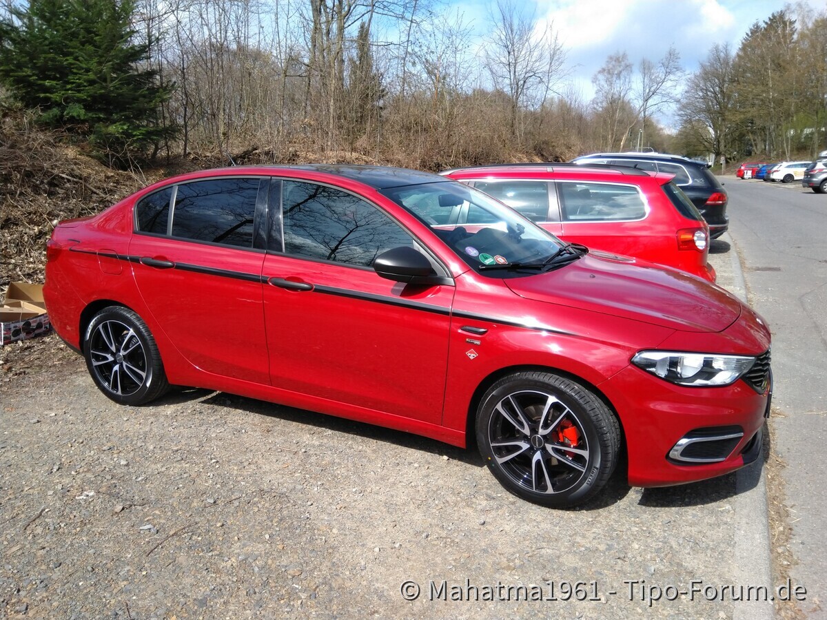

    Eibach Federn mit Bilstein B6 Dämpfern an der Limo (user Mahatma1961)

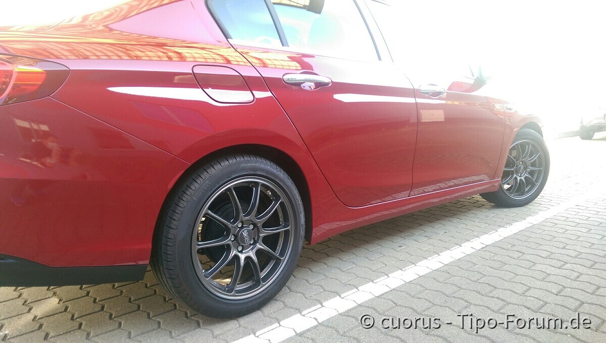

    H&R Federn mit Bilstein B8 Dämpfern (user cuorus)
