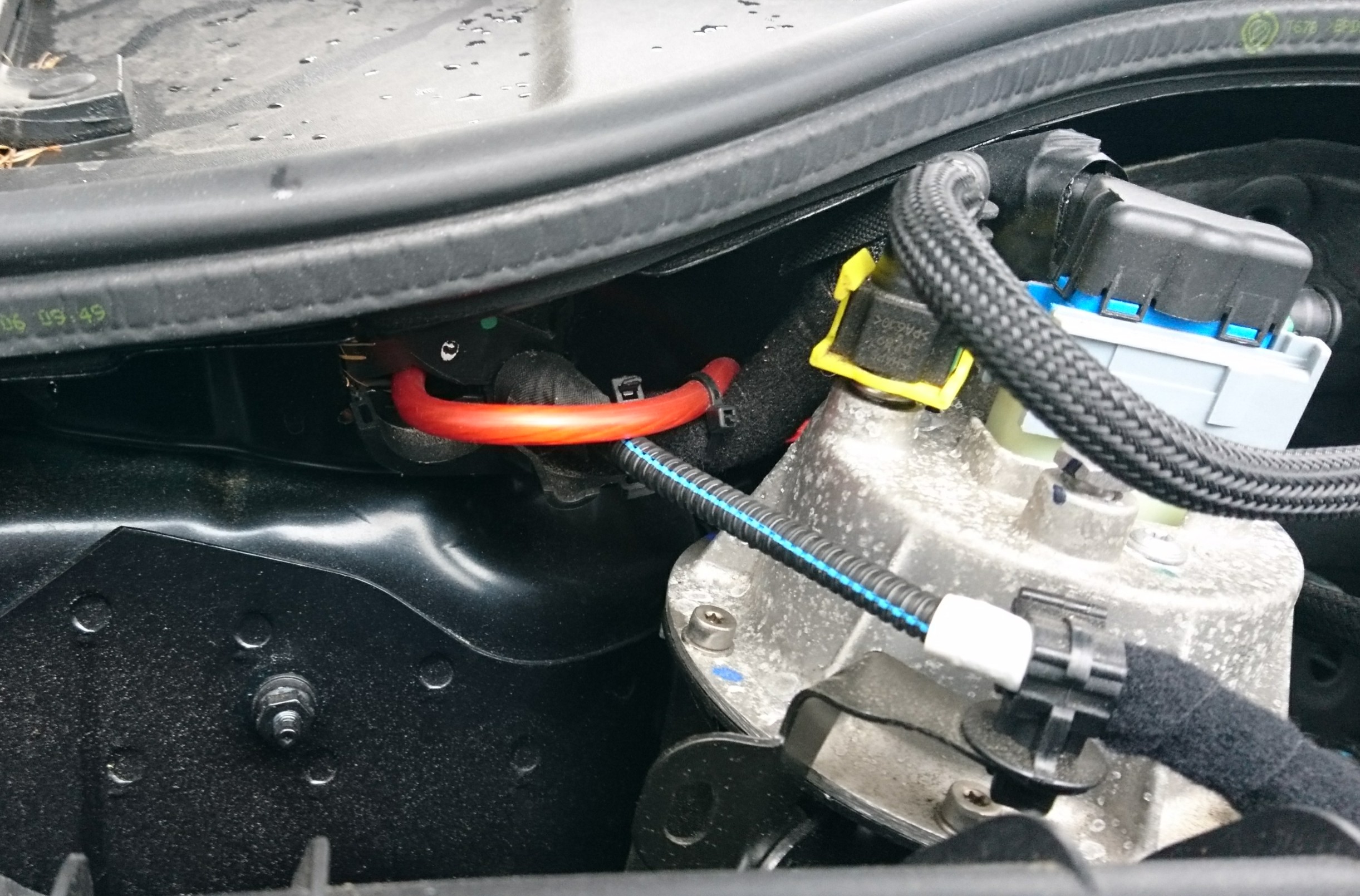

  • Es gibt auf der Beifahrerseite einen Durchgang in den Innenraum, da habe ich mein Kabel für die Endstufe durchgezogen, mache mal ein Foto davon.
    Ging eigentlich recht gut beim Tipo. Haben Endstufe und Kondi auch gleich an die Rücksitzbank geschraubt und die Kabel so weit wie möglich unter dieser verschwinden lassen.
