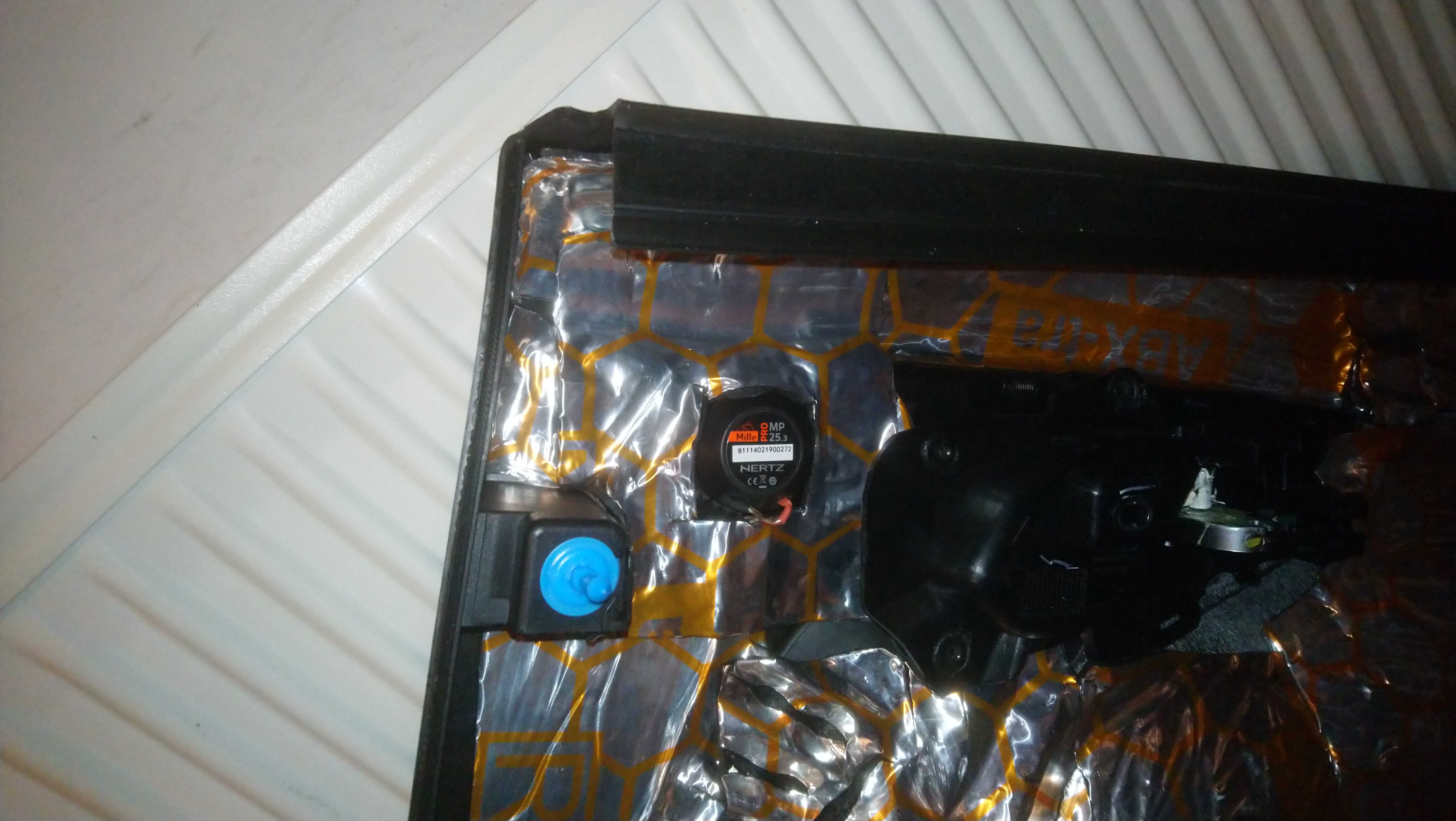

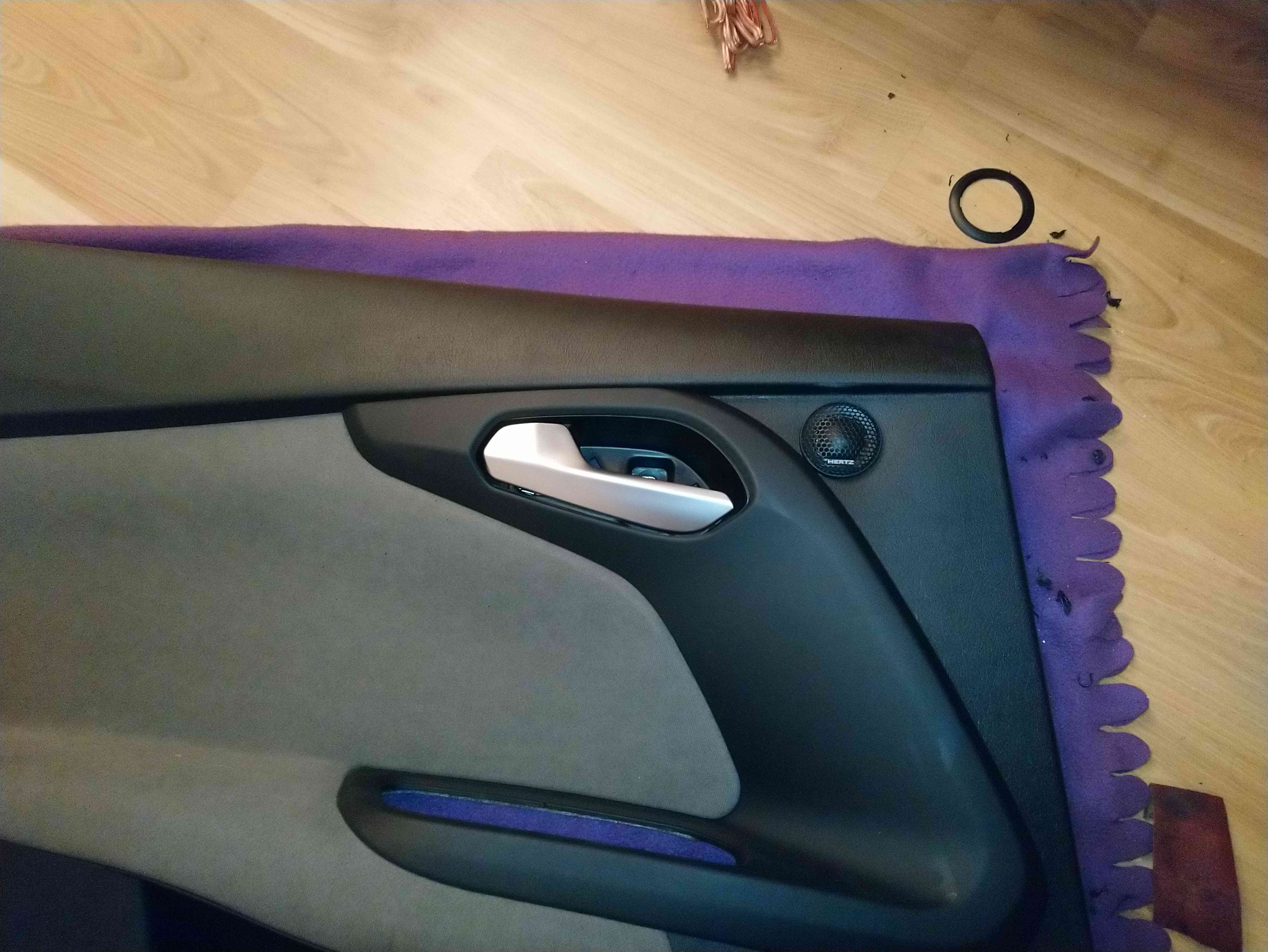

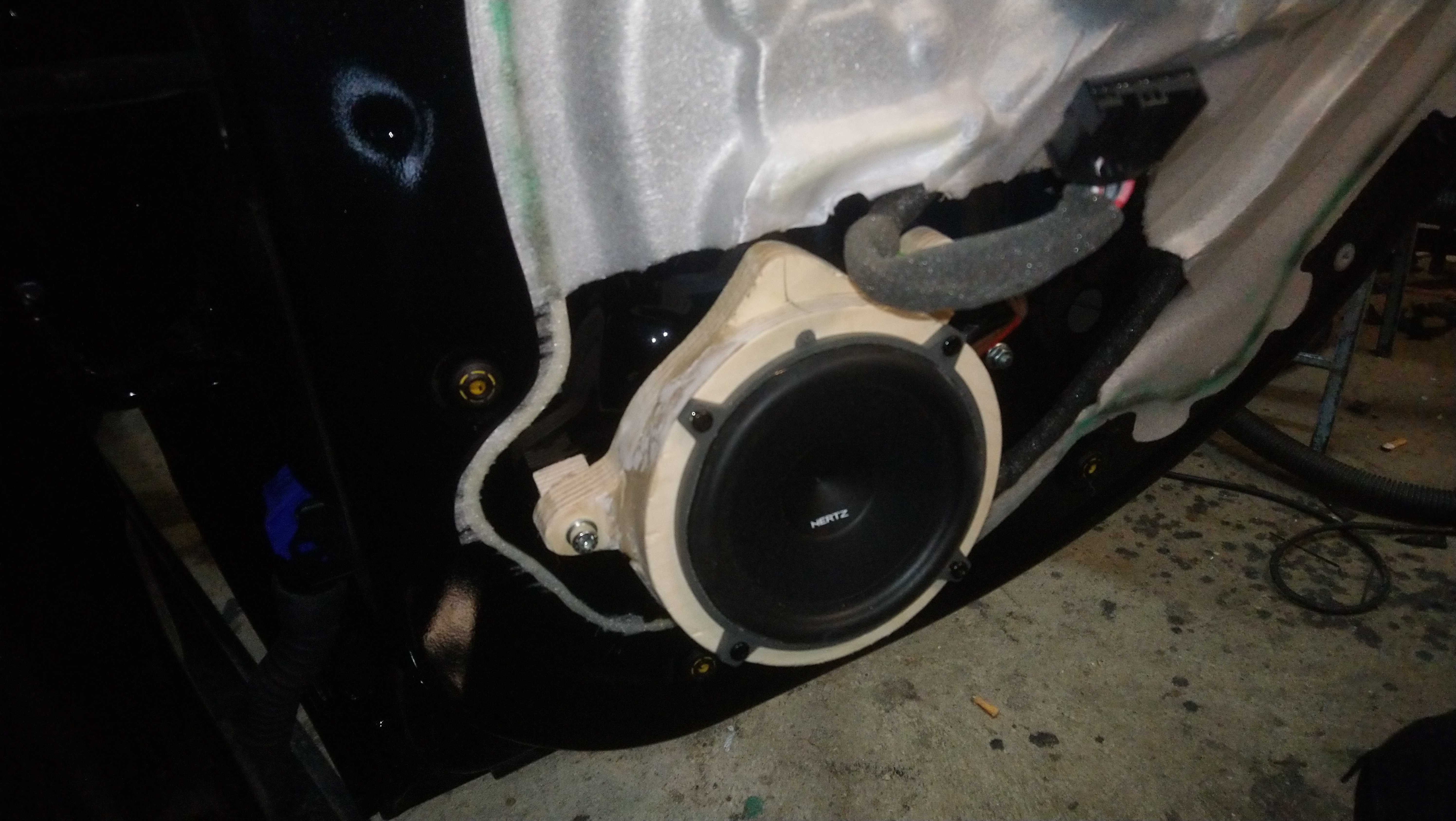

  • Hallo,
    kannst du bitte mal Fotos machen wo bzw. wie die Hochtöner verbaut worden sind?

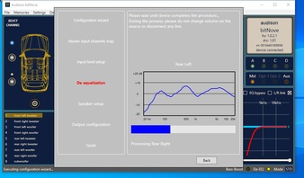

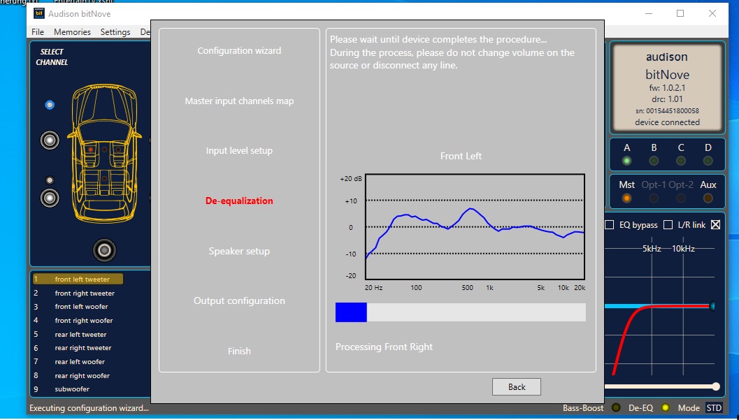

    hab mit meinem dsp auch mal nen frequenzverlauf messen lassen... bild hänge ich an
    das schaut grauenvoll aus mit dem standart radio... totaler mist haben die da gebaut...(deswegen is das signal auch so extrem schlecht bei hoher lautstärke)
    wenn man einen lautsprecher anpasst dann eigentlich ins negative... also leiser damit der andere lauter wirkt
    deswegen is ab lautstärke (höher als) 30 das signal so unsauber

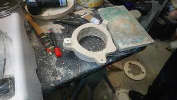

  • die hab ich vorn drin
    https://www.ars24.com/Zubehoer…t-Grande-Punto-Art.-34436
    und hinten hab ich selbst eine bauen lassen.. da es anscheinend nix vernünftiges gab
    meine hochtöner hab ich noch auf dem aramturenbrett (mit doppelseitigem klebeband) angeklebt... da hochtöner nicht an die scheibe spielen sollten...
    die hinteren hochtöner sind in der türverkleidung
    das mit dem frequenzverlauf is das was vom radio kommt... also nicht das von den lautsprechern.. die haben anscheinend das auto schon vermessen und im radio hinterlegt was totaler schwachsin ist bei dieser ausstattung
