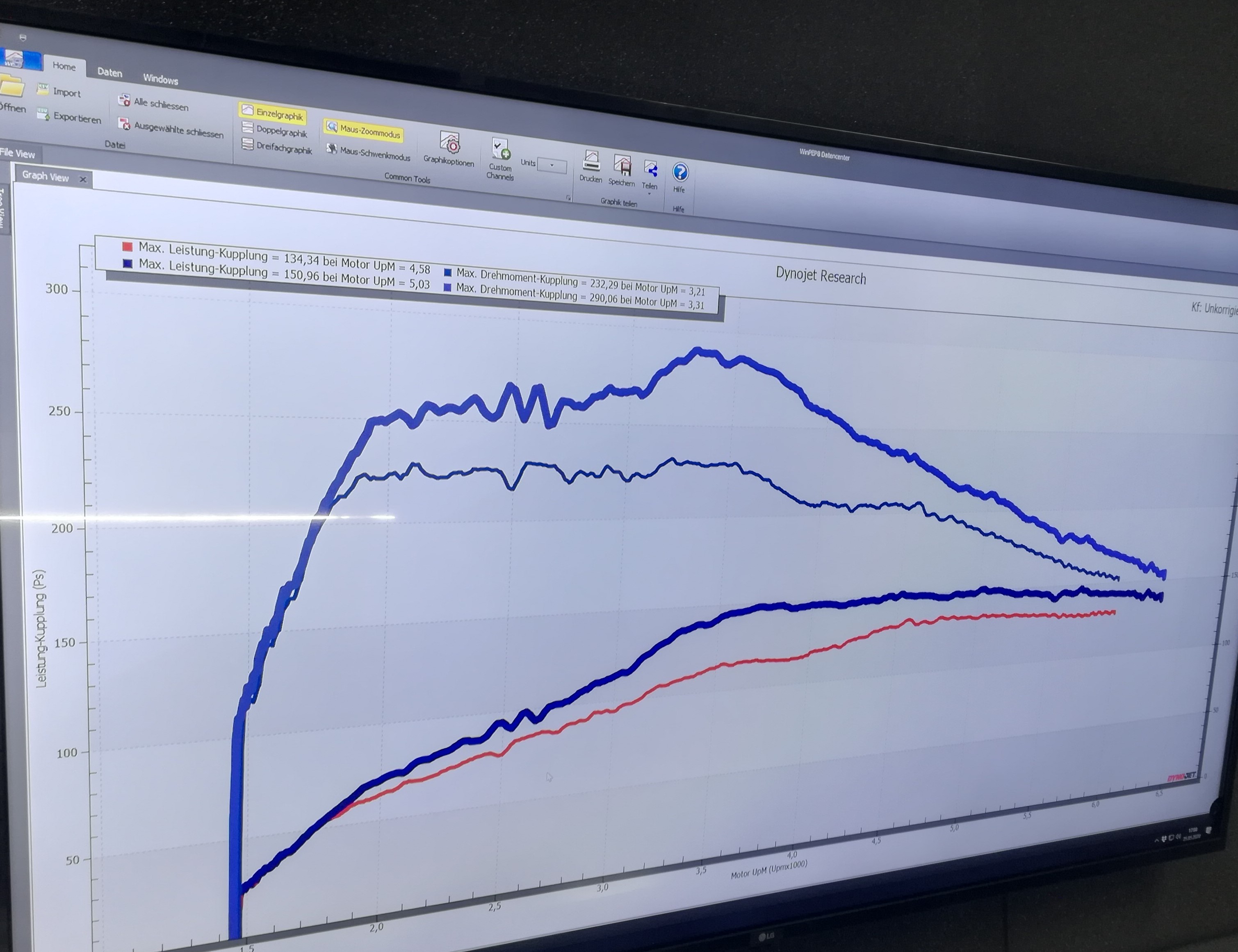

Leistungsdiagramm vorher/nachher
alles normal, ist der schadstoffnorm geschuldet, sieht bei mir ähnlich aus und ich fahre den 1750tbi,wenn die Programmierer wollten wie sie möchten dann ginge selbst der 1,2er ab wie die sau, nur die Euro 6b-d-temp usw. lässt dies nicht zu

Okay, danke für die Antwort. Viel gefahren wird mein Tipo eh nicht (nicht mehr als 3000km im Jahr) und dann auch nicht entspanntes fahren. Eine Frage noch. Was ist das Problem wenn bei der Ein- u. Ausgangsmessung der Verlauf wellenförmig ist. Ist das ein großes Problem und wie ist das technisch zu verstehen. Wird damit stottern gemeint?

Zur Eingangsmessung, wie auf dem Diagramm zu sehen ist, hatte der Tipo vorher 134 PS an der Kupplung anliegen und ein max. Drehmoment von 232 NM.
Nachdem die dann das Steuergerät rausgenommen hatten und das Programm umgeschrieben hatten, sind es nun 150 PS zu 290 NM.
So viel zum Datenblatt, jetzt zum Problemchen.
Bei der Eingangs- bzw. Ausgangsmessung ist zu sehen, dass die Leistungskurve zwischen 2400 & 2800 Umdrehungen Wellenförmig verläuft. Den beiden ist das natürlich aufgefallen. Allerdings wussten sie angesichts der geringen Erfahrung mit Fiat auch nicht woran das liegen könnte. Beim Fahren war und ist dies auch deutlich spürbar, unabhängig von der Leistungsoptimierung. Vllt. hat ja jemand von euch mittlerweile eine Idee wie man dieses Problem in den Griff bekommt. Am Sprit kann es nicht liegen. Ich fahre seit einiger Zeit das ultimate Zeug von Aral.

Der Tipo geht jetzt wesentlich besser, allerdings ist der Spritverbrauch bei ähnlicher Fahrweise maximal 0,2l auf 100km weniger.
D.h. vorher 6,4l und jetzt 6,2l auf 100. Das ist auch das einzige enttäuschende an der Arbeit von ASK. Hier mal ein dickes Lob die sind echt zu empfehlen, falls auch jemand mit dem Gedanken spielt.Achja vllt kennt ja jemand von euch eine bemühte Fiatwerkstatt im Harzer Raum. Wäre dankbar für jeden Hinweis.

Ich selber hatte ne Eingangsleistung beim 1.4er T-Jet von 128 PS.
Die Ausgangsmessung liegt bei uns ähnlich. Meiner liegt bei 151,14 PS und 310 NM.
Mein Diagramm weist nicht mal ansatzweise solche Wellen auf wie bei dir.
Ich habe eine Schwankung zwischen 2.300 und 2.700 Umdrehungen, in der die Leistungskurve nicht konstant weiter nach oben geht, sondern kurz abflacht. Ab 2700 gehts dann wieder weiter nach oben bis 310 NM.
Was grundsätzlich ein Problem ist, ist die Abgasnorm. Durch die strikten Vorgaben hat man beim untertourigen Hoch beschleunigen hier und da den Fall, dass es einem wie ne Welle vorkommt. Besserer Sprit macht es in der Regel etwas besser.
Ansonsten Beschleunigungen ab 3000 Umdrehungen und dann hab ich gar keine Probleme mehr. Ebenso nicht sofort durchtreten, sondern konstantes Aufbauen von mehr druck hilft.
Ich hatte mich da auch schon mehrfach unterhalten. Konsenz ist wieder und wieder das Thema Abgasnorm. Insbesondere, wenn man den 150 PS Bravo mit dem 120 PS Tipo vergleicht.
Oder auch richtig guter Vergleich Euro 5 Abarth 595 gegen Euro 6 Abarth 595.
Die File hab ich von Pogea/Simoneit Racing.
Simoneit sollte auch deinen Jungs nen Begriff sein. Der ist mit dem 1.8er T ausm VAG Konzern groß geworden und durchaus bekannt in der Szene.
Pogea macht seit Jahren Fiat, Alfa, Italiener allgemein.
Die haben seit diesem Jahr eine noch engere Partnerschaft.
Die File bekommst dort mit TÜV und Tuning-Garantie sofern gewünscht.
Ansonsten bleibt mir nur noch die Frage... Welche Abgasnorm hat dein Tipo? Euro 6 oder 6d? Selber fahr ich 6. Ggf. erklärt sich dadurch die welligere Form?

Hallo, danke erstmal für den Erfahrungsbericht. Meiner ist noch ein Euro 6 ohne temp.
Es gibt mittlerweile eine Vermutung. Habe erneut beim tuner einen Termin, wenn ich Gewissheit habe, schreib ich dazu natürlich wieder was.
Tendenz geht auf jeden Fall Richtung Fiat i.O. Arbeit vom Tuner inakzeptabel.
