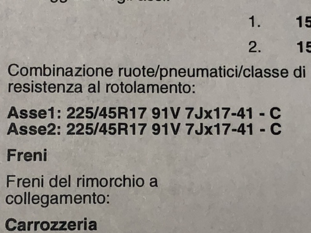

  • aber in meiner S Design COC stehen auch nur 17 Zoll. ( hab ich Serie auch drauf)
