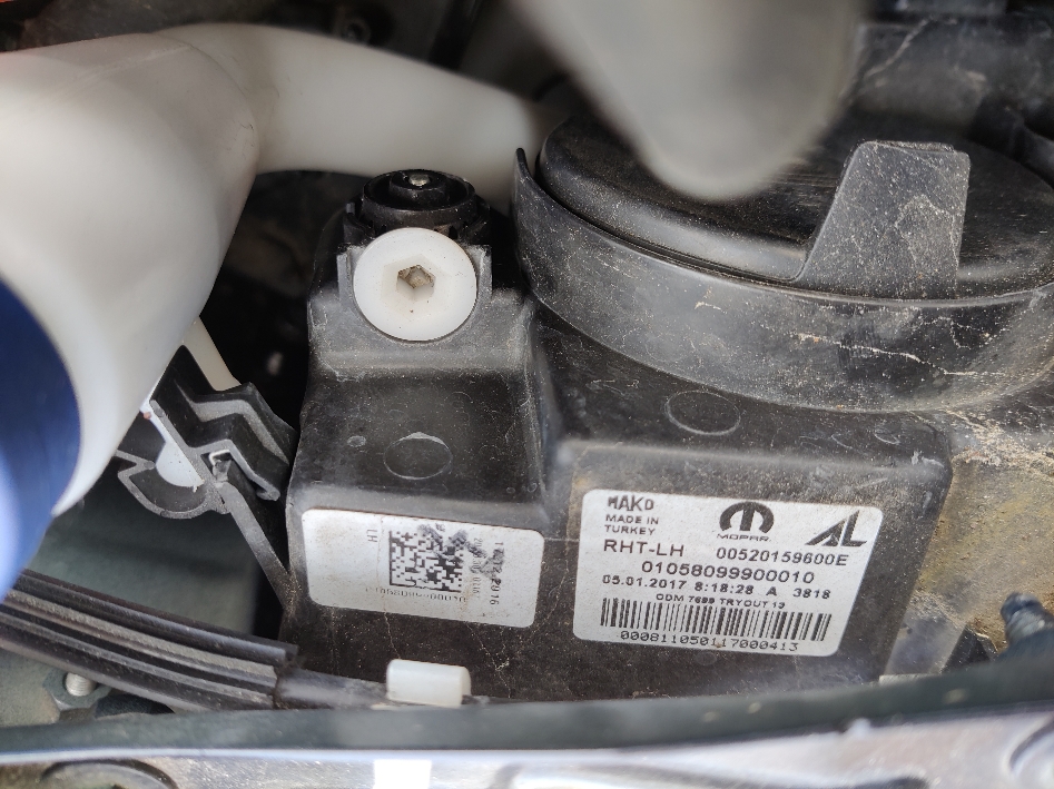

  • Auf dem Gehäuse steht die E9 16020 jeweils links wie rechts :thumbup:
    Nehm ich die Nummer auf dem Aufkleber steht
    dann geht's nicht da steht E9 16607 ;(
    Schon echt verwirrend :1f605:

  • Auf den Scheinwerfern stehen 4 E nummern jeweils rechts und links.
    So sieht das bei mir auch aus, hab heut geschaut. Aber durch die Xenon würde das ja nur Fernlicht betreffen oder?
  • So sieht das bei mir auch aus, hab heut geschaut. Aber durch die Xenon würde das ja nur Fernlicht betreffen oder?
    so ist es ;)
