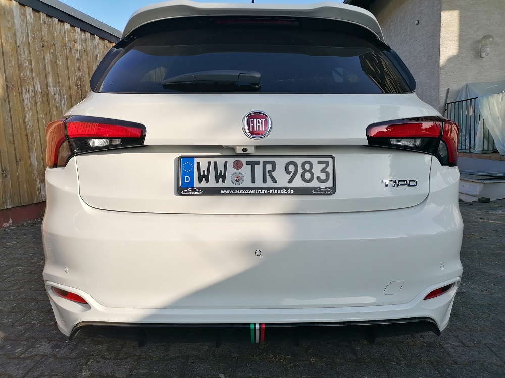

  • Eventuell weiß es jemand und ich demontiere nicht umsonst die Innenverkleidung von der Heckklappe. Wie ist das Fiat Logo an der Heckklappe befestigt? Geklebt ist es auf jedenfall, dass ist mir klar. Aber ist es zusätzlich noch von innen mit einer Schraube oder Klammer/Splint oder ähnliches fixiert? Möchte das Logo etwas verändern und den Tipo Schriftzug entfernen.
  • Was genau willste denn machen? Ich hab ja auch kein Fiat-Emblem mehr dran. Sondern so Special-Aufkleber drüber ohne was abzuschrauben. Kommt drauf an was genau du da vorhast.
  • Tipo Schriftzug ist nur geklebt.
    Kann man also ganz entspannt abpopeln.
    Das Fiat-Logo am Heck ist zumindestens am Kombi (vermutlich aber auch bei den anderen Varianten)
    gesteckt mit zwei Stiften und geklebt.
    Man muss für die Demontage nichts von Innen abbauen.
    VG

    Der Chromrand soll komplett schwarz werden. Das Logo an sich weiß ich noch nicht genau. Wird denke ich erstmal so bleiben. Und bei den Temperaturen draußen Folie anbringen ist nicht so doll zumal ich die Folie ungern am Fahrzeug in Lacknähe schneide und ich die Folie wenn möglich auch immer um die vorhandenen Kanten umschlage und nicht bündig enden lasse. Deswegen will ich es dafür demontieren.
    Gut, gut. Dann also Fön anschmeißen und vorsichtig erwärmen.
  • Korrekt... Ich hab den Chromrand ja auch schwarz foliert. Passt super.
    Da der FIAT Schriftzug glatt ist, sind deiner Fantasie in der Mitte ja keine Grenzen gesetzt.

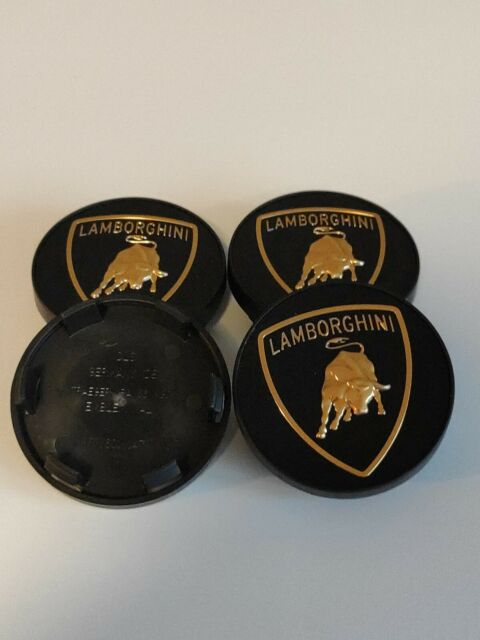

  • @Tobir83
    Geb's zu, du willst auch ein Abarth-Emblem am Heck.
    :1f602: Ne,besser.
    Dieses Logo werde ich irgendwie einpassen. Und die passenden Felgendeckel hab ich mir auch gleich bestellt :1f61c:

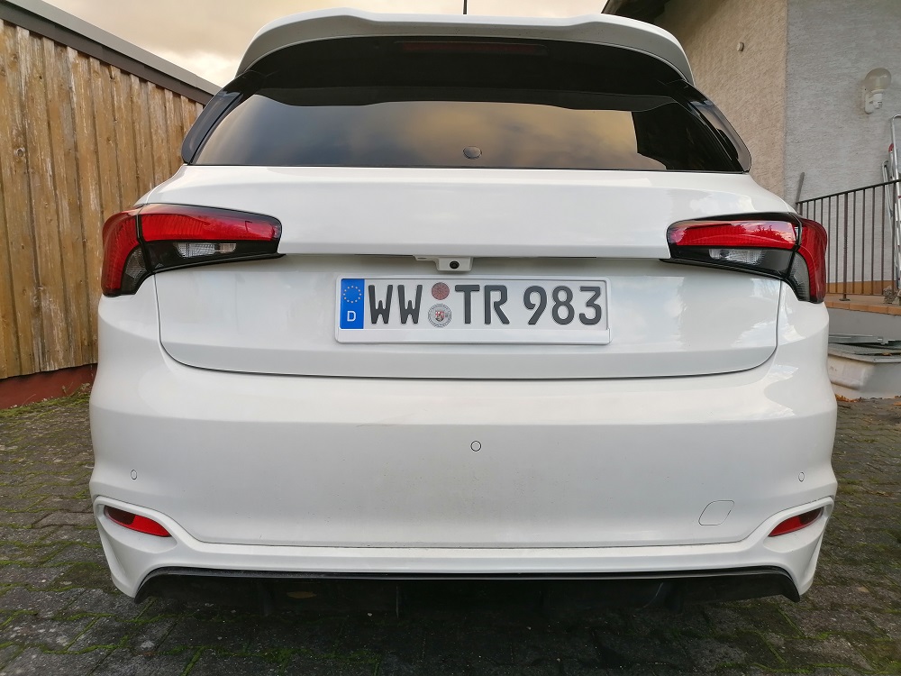

  • Ich bin auch am überlegen ob ich den hinteren Logo ganz weg mach, Alublech dran schweißen lasse und Lackieren.
    Da bin ich auch schon als dran. Ich wollte demnächst mal beim Lackierer vorbei fahren und mit dem mal darüber reden über Preis und ob er es mit ner Teilackierung hin bekommt oder ob die ganze Heckklappe neu gelackt werden muss.
  • Da bin ich auch schon als dran. Ich wollte demnächst mal beim Lackierer vorbei fahren und mit dem mal darüber reden über Preis und ob er es mit ner Teilackierung hin bekommt oder ob die ganze Heckklappe neu gelackt werden muss.
    Ich war schon bei einem, das würde ca. 250-300€ kosten.
    Mal schauen was der andere Lackierer verlangt.
  • Was meinte er denn? Also nur Teillackierung des Bereiches würde ich tippen bei dem Preis. Oder doch Komplettlackierung? Ich denke ja gerade bei so Farben wie bei dir schwarz und bei mir weiß wird ne Teillackierung ausreichen und nicht auffallen. Bei einem Metalliclack wäre höchstwahrscheinlich eine Komplettlackierung nötig.
  • Der Lackierer meinte eine Teillackierung langt voll aus auch bei Cinema Schwarz.
