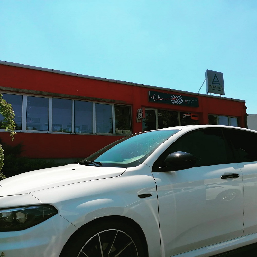

  • Tipo bei Wimmer Rennsporttechnik in Solingen abgegeben. Morgen bekommt er endlich den 200 Zellen Kat.

  • So. Sportkat ist drin. Rest (Flexrohr und Hosenrohr) ist jetzt auch aus Edelstahl. Gefühlt zieht er jetzt untenraus viel besser und nach oben raus viel sauberer durch. Also das Ansprechverhalten ist besser. Aber die Karre ist jetzt zu laut. 11dB über dem Wert im Fahrzeugschein. 5dB Toleranz abgezogen sind es immernoch 6dB zuviel. Hört sich zwar super an aber ist mir zu heikel. Wimmer bessert demnächst noch nach und verbaut einen anderen Endchalldämpfer.

  • Hast du seit der Sport Kat verbaut hast Probleme bei der TÜV gehabt zweck Zulassung vom Kat und AU ?
    Bei Tobi war der anfangs mit Sportkat "ein wenig" zu laut, da hat der Wimmer nachgebessert, dann war TÜV kein Problem, bietet der ja schließlich auch so an.
