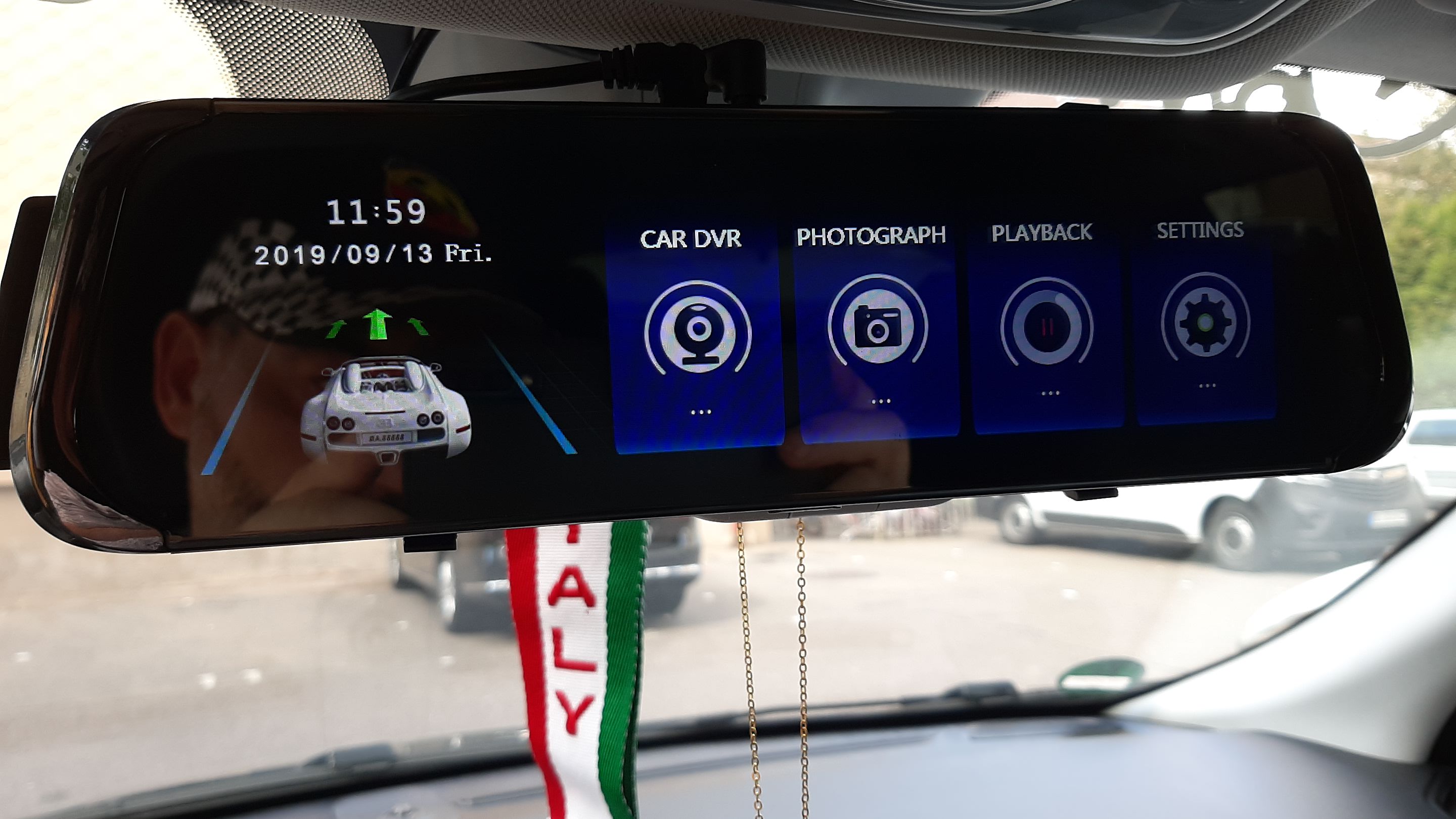

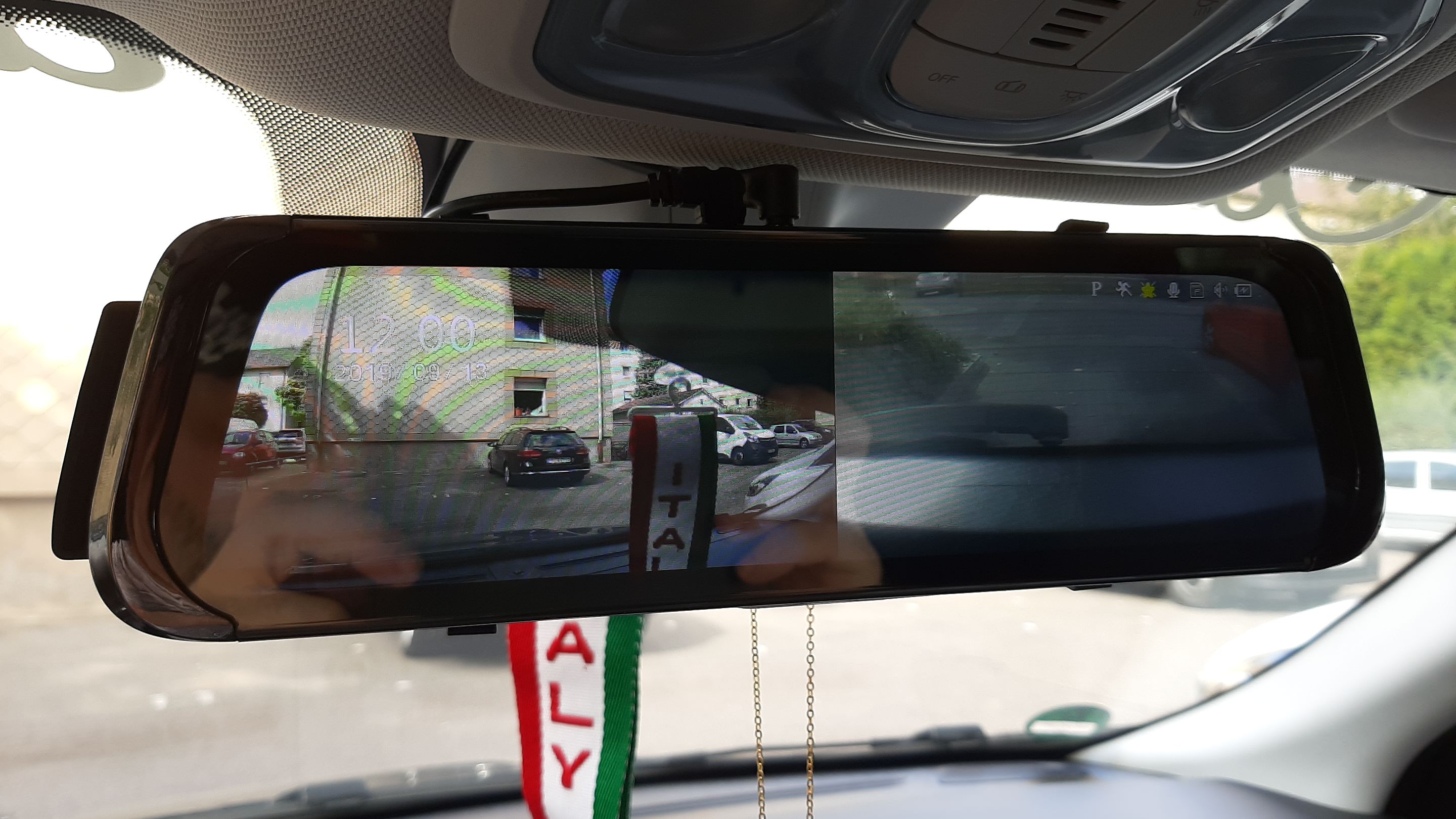

  • Ich hab ein ganz normale Dashcam Daniele, das ist so eine wo der Tobi nicht möchtet.

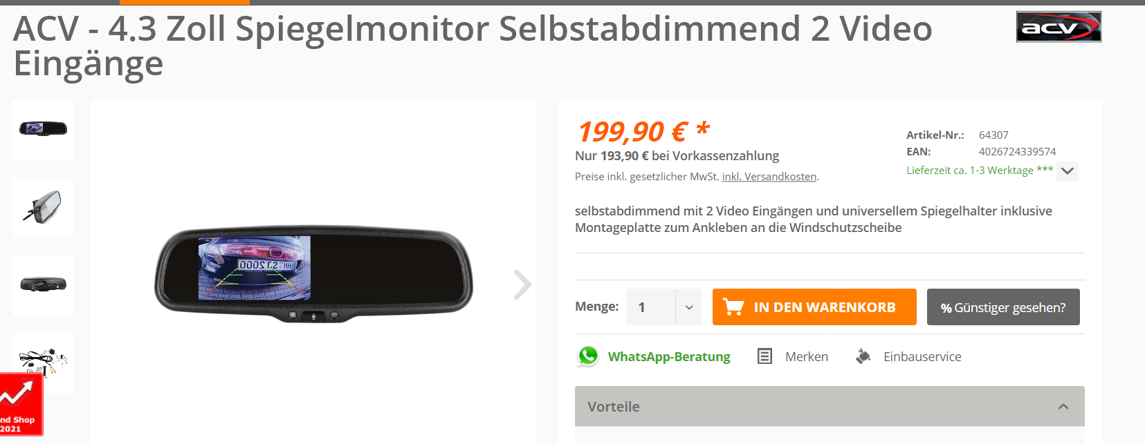

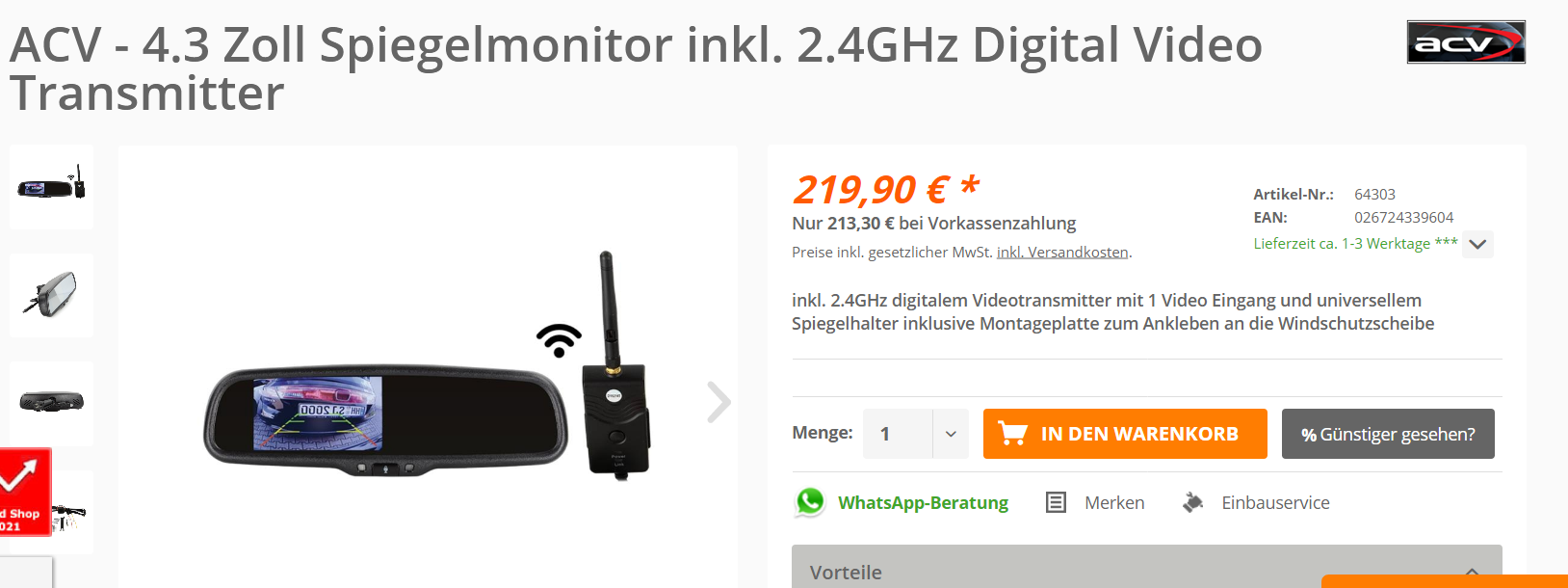

    Mir ist halt wichtig, dass das ganze nichts ist, was man irgendwie an den original Spiegel klipsen muss oder irgendwie mit einer Universalhalterrung befestigt. Es soll Fahrzeugspezifisch oder zumindest so zu befestigen sein, dass es aussieht als gehört es so.

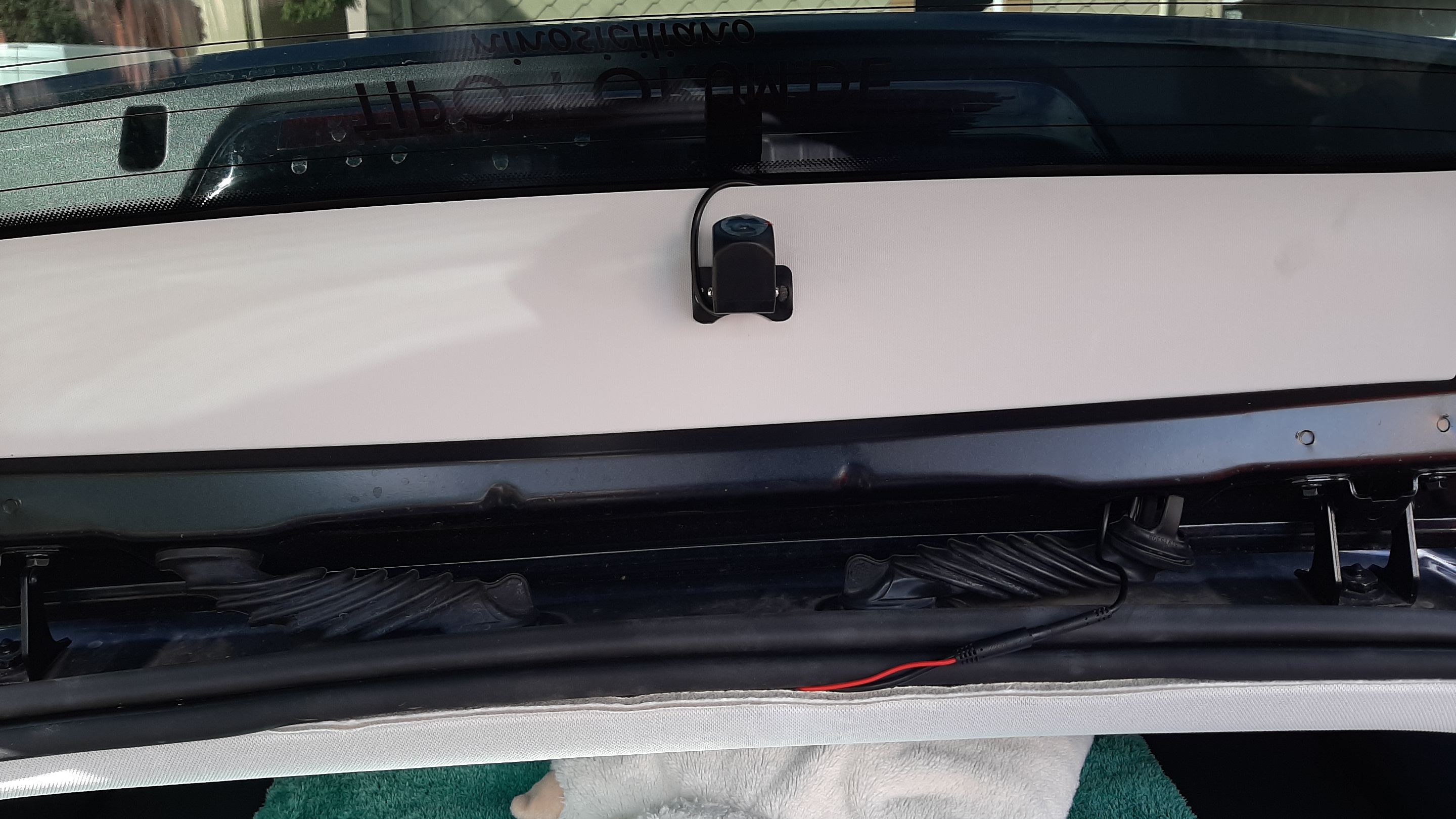

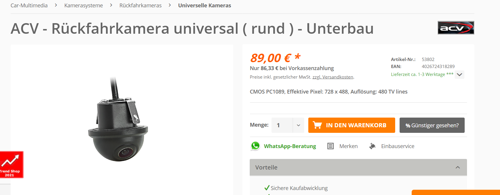

  • @Braindead Ne sowas will ich net. Wenn dann die original Kamera oder eine kompatible woanders versteckter einbauen. Aber ist nicht so ganz einfach.
    Am liebsten hätte ich ja auch, dass ich übers Display die Rückfahrkamera als Rückspiegel auch während der Fahrt nutzen kann wenn ich will und aber auch alle anderen Funktionen weiterhin sichtbar/steuerbar bleiben. Aber ich denke, dass wird nicht programmierbar sein.

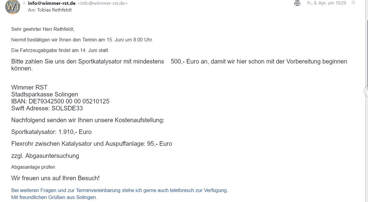

  • So, Termin für den Sportkat von Wimmer steht.
    Am 15 Juni ist dann der komplette Abgasstrang endlich überarbeitet.

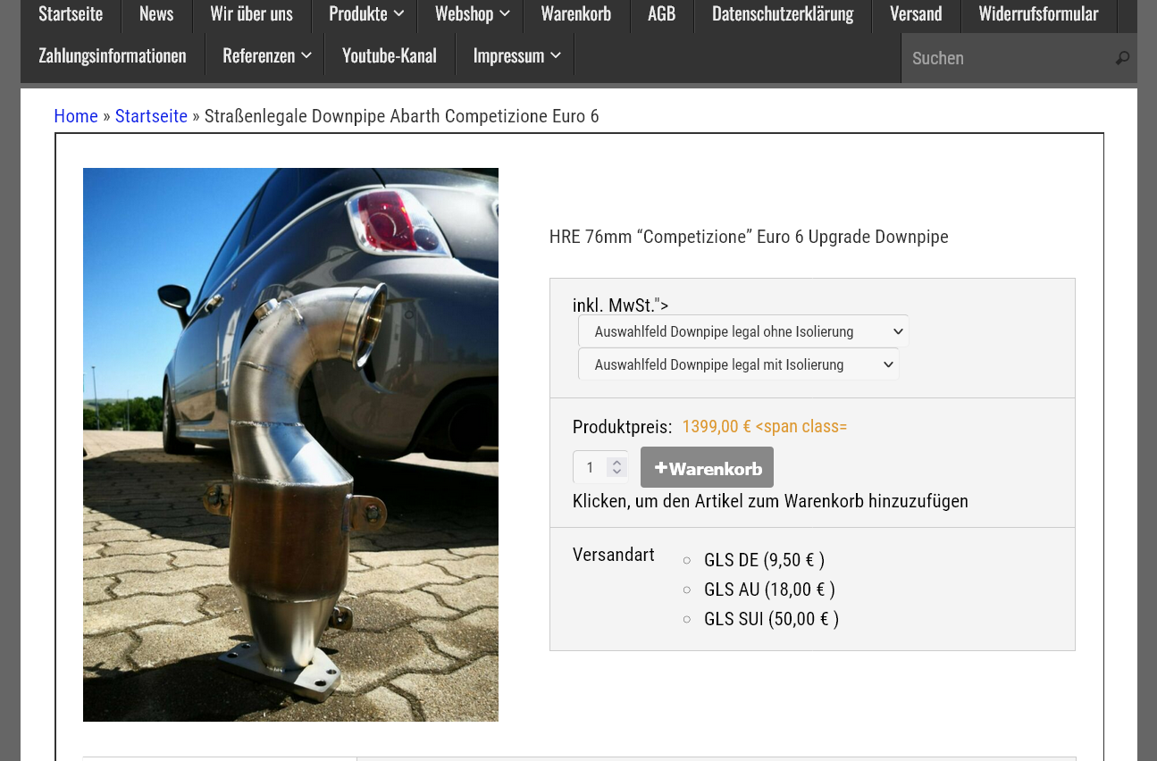

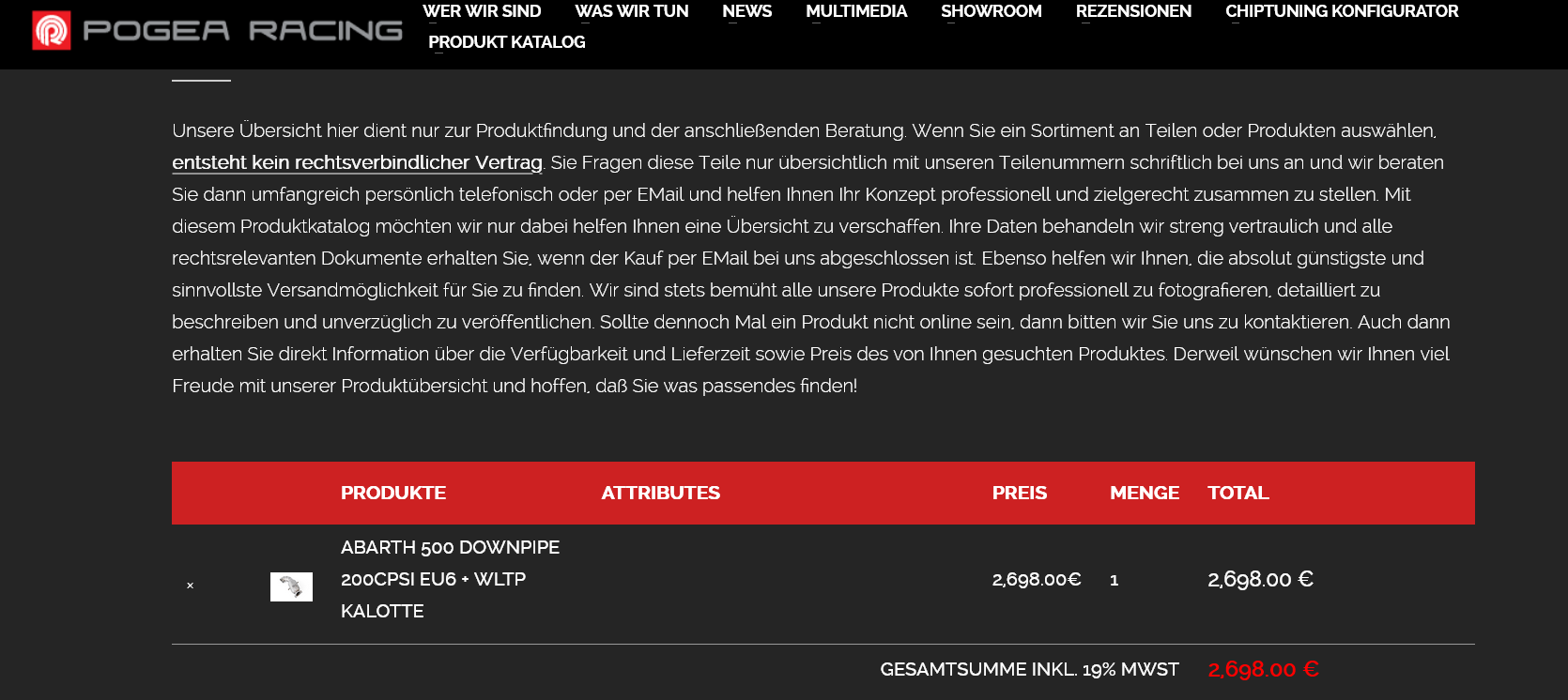

  • Aber fast 2.000 Euro nur Material ... ist das nicht ein bisschen überteuert?
    Das ist der Komplettpreis also mit Einbau.
    Und der Kat wird in Handarbeit auch erst vor Ort gebaut, da es für den Tipo keinen von der Stange gibt.
    Und das ganze ist am Ende mit Zulassung.
    Von daher ist der Preis völlig im Rahmen.
    Ein vorgefertigter Sportkat mit Zulassung für nen 500 Abarth kostet ohne Einbau zwischen 1200-2700€.
  • ich bin mit den ganzen Sportauspuff/Kat usw... nicht mehr am Laufenden.
    meist wird für solche Sportkats ein HJS 200 Zellen Metallkat genommen. Dieser hat eine EWG Zulassung und kostet schon mal alleine mindestens 800 Euro!
    Dazu kommt die Arbeitszeit, Abgasmessung, weiteres Material und die TÜV/DEKRA Begutachtung...
    Nix ist umsonst.
    Da finde ich 2000€ für eine Einzelanfertigung schon ok.

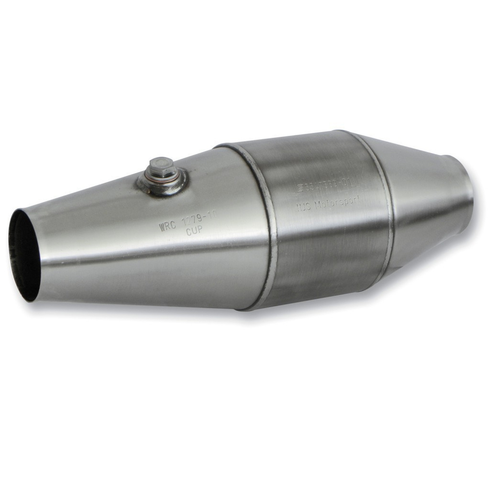

  • die Kats an sich einkaufen und nicht selber bauen.
    Das Innenleben, also den Kat ansich ja. Aber die Hülle/die Anschlüsse/Flansche also die Downpipe bauen sie selber.
    Der reine Kat sieht etwas so aus.
    Zur Zulassung findet man wie gesagt unterschiediche Infos.
    Ich habe jetzt diese Infos zusammen getragen.
    Es gibt einmal die Downpipes mit EWG. Diese sind fahrzeugspezifisch getestet und bei den entsprechenden Fahrzeugen zugelassen/eintragungsfrei.
    Dann gibt es Sportkats mit fahrzeugspezifischer ECE Zulassung zum Bau von Downpipes. Diese Eigenbaudownpipes sind dann an den jeweiligen Fahrzeugen ebenfals zugelassen/eintragungsfrei.
    Dann gibt es noch Sportkats mit ECE Zulassung die aber nicht Fahrzeugspezifisch getestet worden sind. Werden diese verbaut bzw. damit Downpipes gebaut muss das ganze per Einzelabnahme abgenommen werden. Was aber kein problem darstellen sollte, da der Kat ansich eine ECE Zulassung hat.
    Und dann gibt es noch Kats ohne jegliche Zulassung.
    So und da es meines Wissens nach keinen Sportkat mit fahrzeugspezifischer ECE für den Tipo gibt wird es wohl ein nicht fahrzeugspezifischer Sportkat mit ECE sein den Wimmer verbaut. Würde bedeuten, die müssen/lassen das ganze per Einzelabnahme abnehmen.
    Bin gespannt. Müsste ja dementsprechend eine Abnahmebestätigung bekommen.
