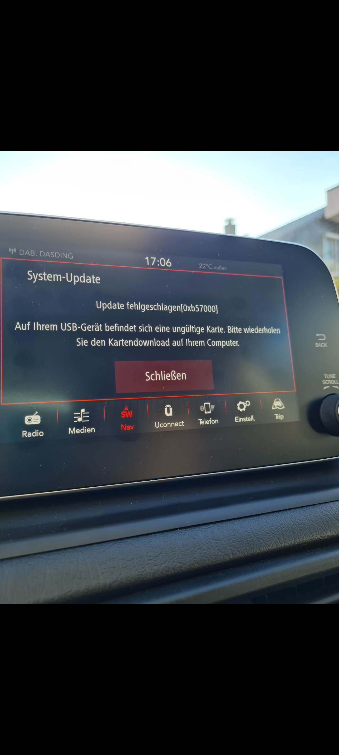

  • Moin, das Update bricht ab mit der Meldung "Falsches Kartenupdate". Version 1065 vom 09.02.2021 geloaded mehrfach auf verschiedene Sticks über verschiedene Datumsstempel. Funzt nicht! Wer kann dazu etwas sagen?

    Jörg ich habe es jetzt mit 3 sehr guten Sticks probiert, immer die gleiche Fehlermeldung. Lade es jetzt nochmal komplett neu runter und probiere es dann ein letztes Mal. Funzt das net dann können die mich mal da wo die Sonne net hinkommt. Hab ja noch Android Auto und Google Maps. Navi geht aber trotz dem Abbruch. Kein völliges Desaster wie bei Fee.

  • Problem ist ja das ich am download unschuldig bin. Wenn da was schief läuft ist das für mich nicht ersichtlich. Und alle 3 Sticks funktionieren wunderbar im Tipo, daran liegts also auch nicht. Er springt ja an und sagt bäääm falsches Kartenmaterial.
