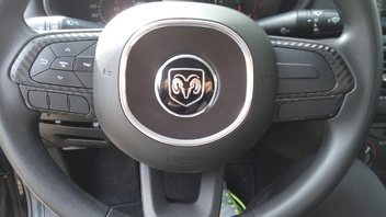

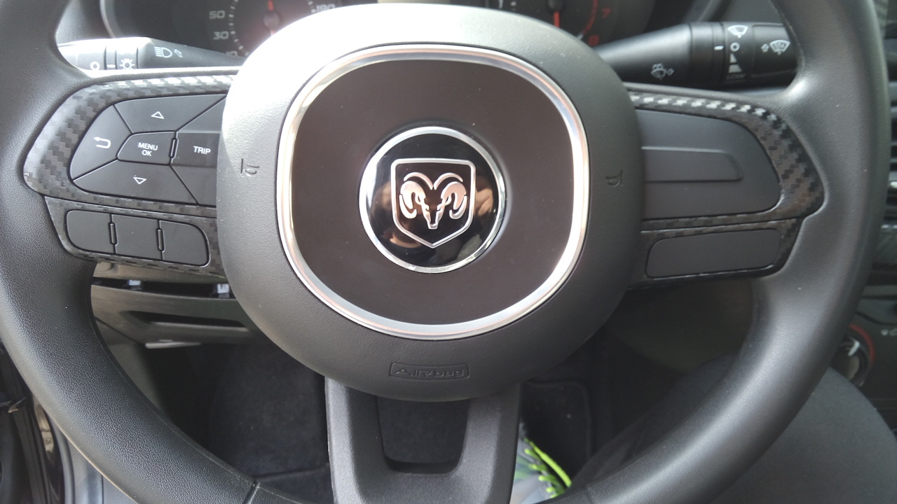

    Mich würden Bilder interressieren wies drunter ausgesehn hat. Sind die PinLöchern vorhanden für die silberne Spange ?
    Ich wollt ganz clever sein und die Spange einfach folieren, aber Pustekuchen, entweder die Folie hält nicht und wenn ich mehr Hitze drauf gebe sieht man die Struktur des Gummis durch :evil:
    Hast du zufällig paar Bilder gemacht während dem Umbau.
    Mein Lenkrad sieht jetzt so aus und unten die Spange hätte ich schon ganz gerne noch in Carbon

    Ich kann dir nur raten, lass es! Ich beging den fatalen Fehler Fiat und den Türken etwas menschliche Logik anzudichten, aber das ging völlig daneben. Ich ging davon aus, der Lenkradkranz des Pop-Lenkrades wird auch fürs Lederlenkrad benutzt, ergo wird ma nur die angegossene Blende vom Lenkradkranz trennen müssen und sie einfach herausnehmen. Das ist aber ein fataler Irrtum!
    Schau dir die Rückseite des Lenkrades mal an, die Kunststoffschale die direkt zum Lenradkranz geht ist hohl! Ergo? War man bei Fiat so klug und hat sie komplett mit Hartgummi ausgefüllt, was du als "Blende" wechseln möchtest ist nur das Kofteil, da hängt noch ein riesiger Hartgummi-Gussbrocken dran, der die Schale dahinter vollkommen ausfüllt. Du musst das Ding stückchenweise aus der Schale Schneiden und ein in dieser befinden sich nicht die halterungen für die Pilze der Blende, die ist hohl, bis auf ein kleines Gussstück, das aus dem Lenkradkranz kommt und mit eingegossen war.
    Wenn du den Wahnsinn begehst das Ding rauszuschneiden und mit der Zange rauszureißen, hat die Lenradschale keinen Ankerpunkt mehr am Lenkradkranz, ergo muss du sie mit einem guten Kleber z.b. Epo-Harz am Lenkradkranz einkleben. So und dann funktioniert alles? Nein nicht wenn es nach Fiat geht! Denn das Hartgummi-Gussteil, andem die Spange hing, geht bis unte den Airbag und ist dann plötzlich mit einer hartplastikblende verklebt die unter der Aibrag-Kappe liegt. Was tun? Aufgeben und ein defektes Lenkrad haben, oder oben soweit ausschneiden, dass die Spange drunter passt, dass musste ich dann tun und die "Reste" des Gummibrockens drin lassen. Hat man genug Platz freigemacht, kann man die Kappe drunterschieben und und einpassen. Fakt ist aber, wie bei mir, wirst du nicht drumherum kommen die Spange einzukleben, sie muss also an der hohlen Rückseite, wo eben die Halterungen für die Pilze nicht vorhanden sind eingeklebt werden und am Lenradkranz auch fixiert werden. Das ganze steht ziemlich unter Spannung, für die Stabilität hatte man ja alles ausgegossen.
    Ich hatte einige Fotos und wollte sie online stellen, aber die Aktion ist eine Katastrophe, ich hab mir knapp das Lenkrad ruiniert, jetzt siehts zwar wieder akzeptabel aus, aber ich werde defintiv dieses Jahr ein Lederlenkrad besorgen, wenn mir Fiat sagen kann, ob der Schleifring passt, dazu bin ich zu sehr perfektionist. Zudem hab ich mir bei der Gewaltorgie mit dem Skalpell mehrmals in die Fingerkuppen geschnitten und hatte eine halbe Blutorgie.

    Dann versuch ich lieber die Oberfläche der Spange zu glätten zum folieren.
    Mal sehen ob leicht schleifen hinhaut oder ob ne dünne Schicht Spachtel drauf muss.
    Auf jeden Fall ist jetzt der ProblemlöseAnreiz geweckt un im Kopf rotiert es. :thumbup:
  • Abschleifen würde ich lassen, die Spange besteht wie geschrieben aus einem Hartgummischaum und ist dort sehr dünn mit der gummierten Oberfläche beschichtet, das konnte ich sehen, als ich die Blöcke rausgeschnitte habe. Ich würde eher schauen, ob deine Idee mit dünnem Spachtel funkioniert oder Flüssig-Kunstoff. Man könnte aber auch probieren, sich selbst eine Art Blende anzufertigen. Wie ein Hülle die man einfach drübersteckt. Das macht nicht minder viel Arbeit, aber das Ergebniss dürfte perfekter ausfallen.
