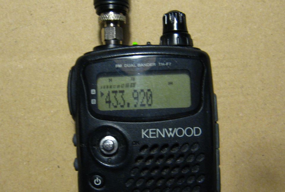

    Und schlieslich noch prüfen, ob überhaupt ein Signal im ISM-Band vorhanden ist. Dabei hilft der freundliche Funkamateur in der Nachbarschaft.
    Wenn auch das in Ordnung ist, dann liegts am Empfänger bzw. Empfangsantenne in Auto. Da bin ich beim TIPO überfragt.
