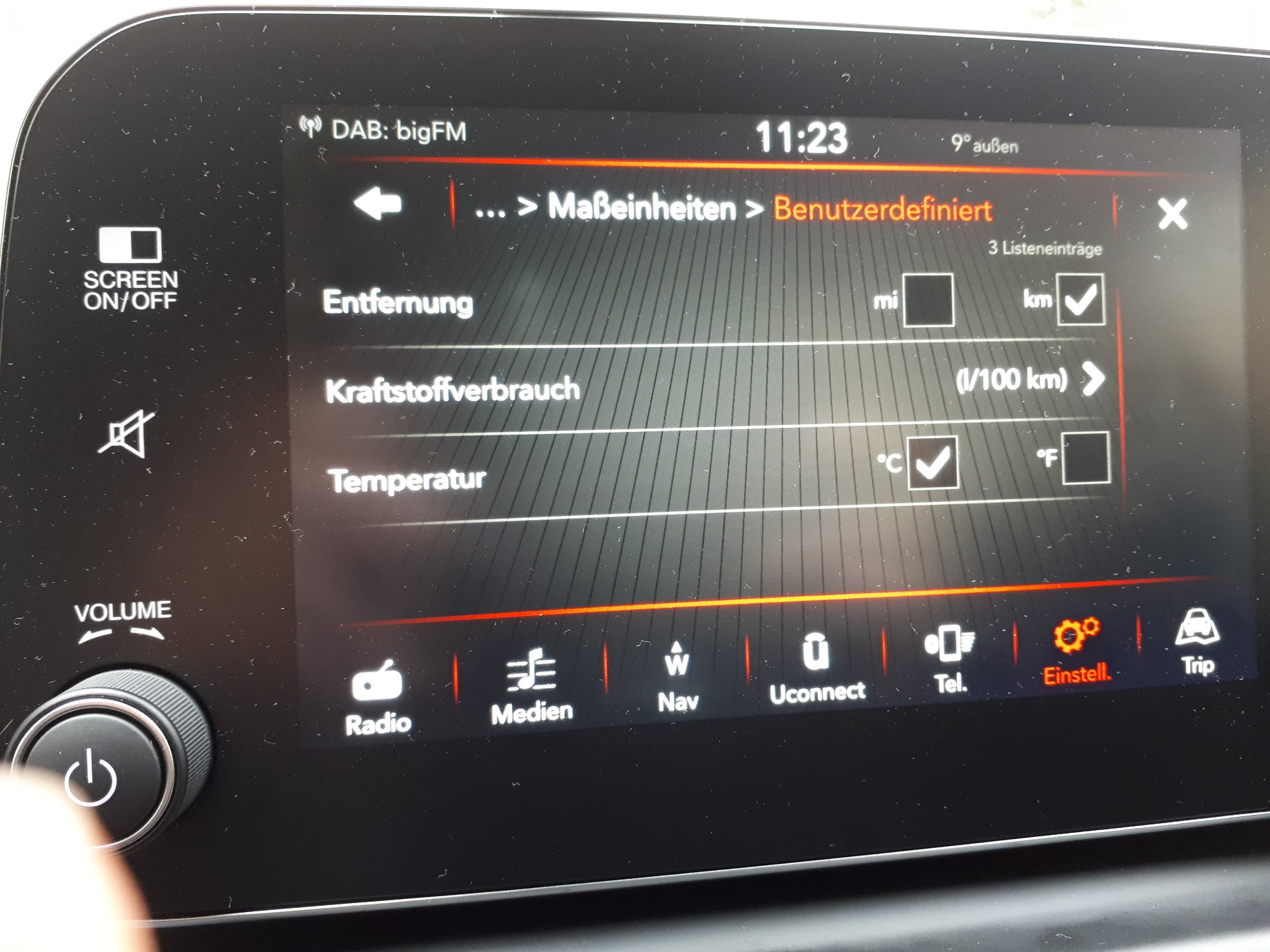

    Normalerweise liegt der Durchschnittsverbrauch meines Tipos bei 7 bis 7, 2 Liter auf 100 Kilometer. Tipo Sport T jet 1,4 L 120 PS Benziner. Eigentlich gut für 1,4 Tonnen Leergewicht wie ich finde.
    Eines Tages zeigte er mir aber 13,5 bis 14 Liter an. Mein Händler hat das wohl umgestellt dannach war wieder 7 Liter. Die Tage waren nur Striche und er hat neu berechnet jetzt wieder 13, 5??? Weiß einer von euch was das sein kann und wie man das ändert?

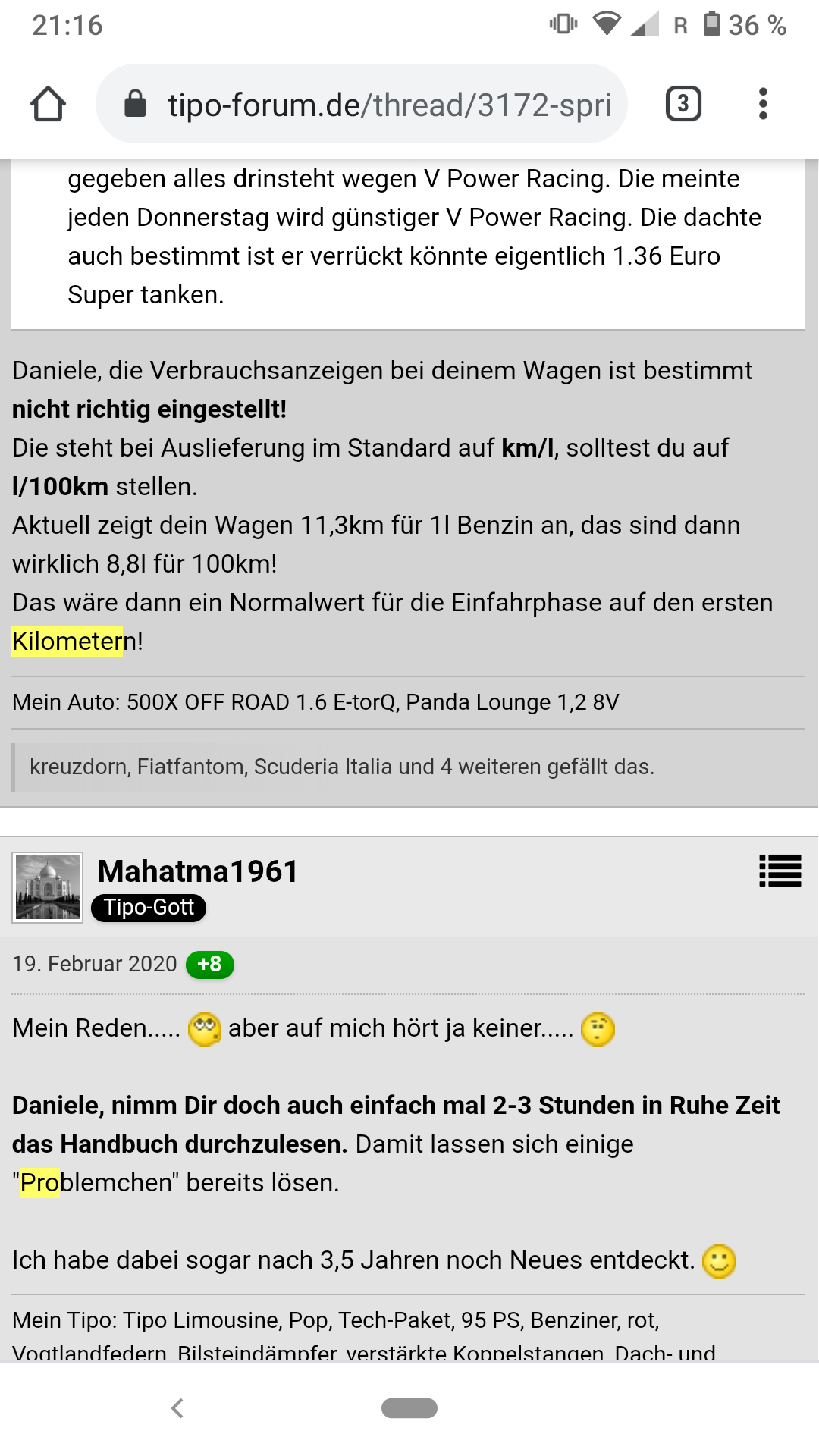

  • Hilft das weiter....
    Ansonsten Handbuch zwecks Umstellung.
  • Es wäre auch hilfreich wenn du deine Daten eintragen würdest, dann können wir dir besser helfen :1f609:
  • Guten Morgen. Ja meine Daten muss ich noch einpflegen. Bin neu hier. Muss mich noch zurecht finden. Habt lieben Dank habe den Thread gefunden und gleich ausprobiert gerade hat funktioniert! Danke euch Allen! Aber warum es sich umstellt von selbst keine Ahnung bestimmt Softwarefehler oder so.
