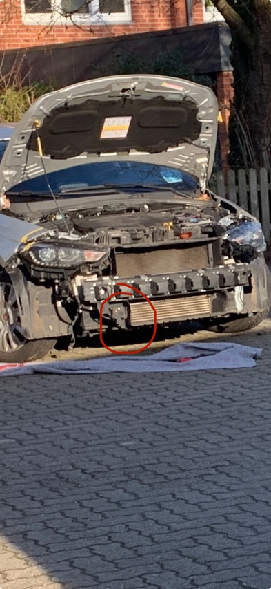

    Tjoa, der Radarsensor sitzt unten links in der Stoßstange hinter dem glatten Feld.
    Da haben die wohl scheisse gebaut...

    Der Sensor sitzt wie erwähnt hinterm unterem Grill dort wo die glatte Fläche ist. Wenn man vor dem Auto steht links.
    Wenn für die Reparatur die Stoßstange runter genommen worden ist, dann wird der Sensor normalerweise nicht demontiert,verstellt,abgestöpselt. Denn der ist nicht an der Stoßstange befestigt sondern am Fahrzeug selbst.
    Also fällt ein vergessener Stecker bzw. ein verstellter Sensor (Neukalibrierung) eigentlich weg.
    Wurde der untere Grill eventuell lackiert? Dann könnte die Lackschicht je nach stärke den Sensor stören.

    Das System erkennt ja das der Sensor geblendet ist. Sonst käme der Fehler "Brake Control nicht Verfügbar" oder so was ähnliches. Hatte ich mal gesehen als ich Proxy Ausrichtung gemacht habe.
    Dann müsste das Problem eigentlich "auf" dem Sensor liegen.
    Und der liegt wie bereits erwähnt Beifahrerseite am unteren Kühlergrill. Ist eine schwarze Plastikfläche die man klar vom restlichen Kühlergrill unterscheiden kann

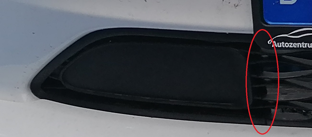

    Welche Wartungsklappe? Ist der Radar korrekt verbaut/freigelegt oder nicht? Nicht das die Karre plötzlich eine Vollbremsung zieht weil der Radar plötzlich seine eigene Spiegelung als Gefahr sieht.
    Der untere Grill ist zweiteilig. Dort wo der Sensor sitzt, also wo diese glatte Fläche ist, das ist ein Teil für sich.
    Wenn man genau hin schaut sieht man die Schnittstelle/Trennung.

    @Tobir83 Achso. Dann bleibt der Radar mit dem Auto verbunden wenn man den Grill wegnimmt?
    Habe gedacht das ist nur die Schutzabdeckung vom eigentlichen Radar.
