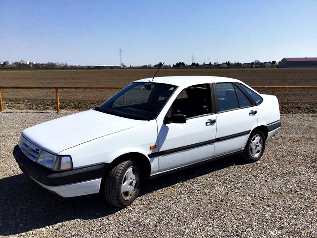

  • ich möchte mir zum Tipo einen Tempra aus 1992 (siehe Foto) auf Wechselkennzeichen zulegen.
    Promloser FIRE-Benziner.
    Laut Besitzer gehören Achsmanschetten und die Windschutzscheibe getauscht.
    Außerdem ist die Servolenkung undicht und ein paar andere kleinere Mängel.
    Daher nun meine Frage an die Experten hier: bekommt man für den Tempra noch alle Ersatzteile problemlos?
    Der Besitzer will ihn scheinbar einfach nur los werden, Verhandlungsbasis 500,-
    Ich werde natürlich vorher noch einen Ankaufstest machen.
    Wichtig wäre mir nur, dass man die Ersatzteile auch sicher noch bekommt. Sonst lass ich die Finger davon.
    Und was mich verwundert: er hat an der Heckscheiben einen Scheibenwischer. Habe ich noch nie gesehen. Oder war das Standard damals?
  • Ui, so einen hatte ich auch mal... War ein Problembehaftetes Auto...
    Heckscheibenwischer am Stufenheck gab es damals wohl vereinzelt, wahrscheinlich als Aufpreis beim Neukauf.
  • Frag Mal Manni und Ralf. Denke die wissen wegen Ersatzteilen ein paar Kontakte....
  • hab 2 davon besessen, beide mit dem 2 Liter Benziner, der nach Facelift war Sch…. Er war deutlich eingeschränkt im unteren Drehzahlbereich. Ersatzteile müsste viel vom Urtipo passen.

  • Servoleitung undicht? hatte ich an meinem alten Tipo auch gehabt , es gibt viele im Netz aber ob die passen ist schweirg zu sagen, ich hab dank Ralf noch eine bekommen . Heckwischer war hier in westeuropa eher nicht üblich , kann es sein das es ein Re import war? Achsmanschetten sind kein Proplem .Frag deinem fiat Händler nach der Teilenummer zu der Servoleitung dann kannst du gezielt suchen oder dein Händler macht eine Anfrage bei allen Fiat Händler so hab ich meine auch bekommen. Was hat er für ein Motor drin und wieviel hat er gelaufen? Ist ein Servichheft dabei? Guck dir den unterboden an wegen Rost er müste verzinkt sein aber man weiß ja nie.Bei Fragen können wir gerne mal telefonieren .
  • Ersatzteile gibt es massenhaft, da baugleich mit tipo,delta2,155,146/147,Bei italienischen ET-Händler gibt's volle lager :thumbup:

  • Tempra mit Heckwischer gab's tatsächlich. Habe ich bisher aber nur im Prospektbild gesehen.
    Die Brot- und Buttermotoren hatten 1,4l und 1,6l Hubraum. Beides sind Ritmo-Motoren (1,3 bzw. 1,5) mit mehr Kolbenhub (67,4mm statt 63,9mm). Den FIRE-Motor gab es zumindest im Angebot der deutschen FIAT nicht.
  • Vieles ist zumindest neu nicht mehr zu bekommen. Jedoch bei gezielter Suche noch gebraucht. Das mit Mannis Servolenkung war schon eine kleine Herausforderung jedoch durch guten Kontakten haben wir ein Neuteil gefunden.
