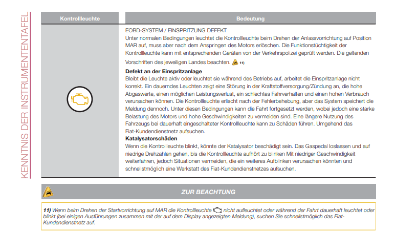

  • Ich wusste bis dato gar nicht, dass die Leuchte auch blinken kann. Dachte immer, sie leuchtet bei einer Störung konstant auf.
    Kat-Blinker!
  • Mal hat es dauerhaft geleuchtet und mal hat es geblinkt. Der Motor ist unrund gelaufen. Und es hat irgendwie komisch gerochen.
    Der Kat riecht gerne komisch!
  • nein, hier liegt ein Defekt im Einspritzsystem vor. Dadurch kann dann der Kat einen Schaden nehmen, also ein Folgeschaden.

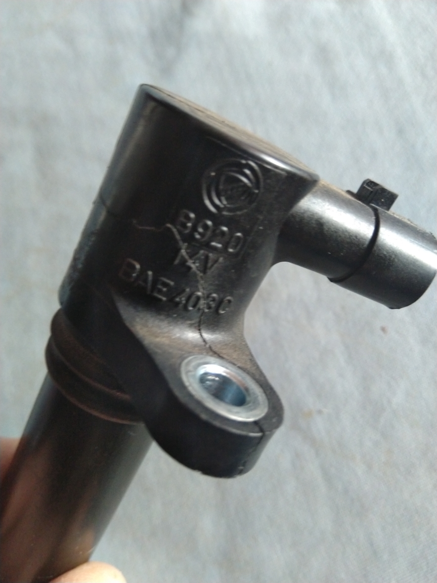

  • Da fällt mir noch ein. Wenn man beim Zündkerzenwechsel den Zündkerzenstecker / die Zündspule zu feste anzieht, dann kann die Verkleidung der Spule auch darunter leiden. Bei mir ist dann ja nach weiteren 35000-40000 Kilometern und erneuten "turnusmäßigem" Zündkerzenwechsel aufgefallen, dass eine Zündspule einen langen Riss hatte. Schraube wurde evtl. zu feste angezogen.
    Also auch Zündkerzenwechsel will gelernt sein.
  • Also auch Zündkerzenwechsel will gelernt sein.
    Häufig meinen die alten Hasen oder an Selbstüberschätzung leidende Profis einen eingebauten Drehmonentschlüssel im Handgelenk zu haben und verzichten auf entsprechendes Werkzeug…schon hast du den Salat.
  • Häufig meinen die alten Hasen oder an Selbstüberschätzung leidende Profis einen eingebauten Drehmonentschlüssel im Handgelenk zu haben und verzichten auf entsprechendes Werkzeug…schon hast du den Salat.
    Genau, nach fest kommt ab! :D
