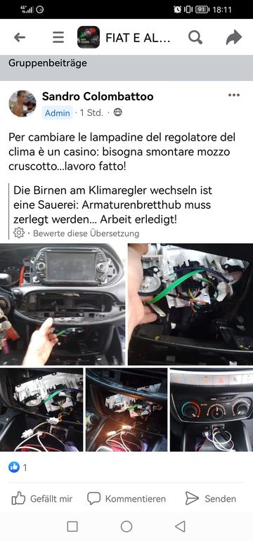

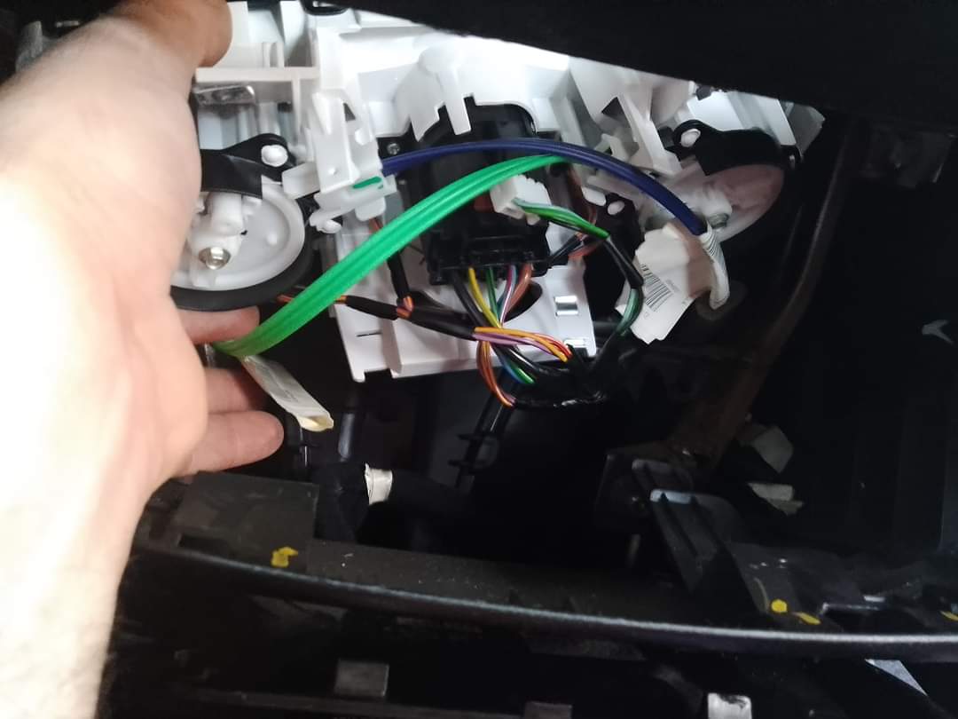

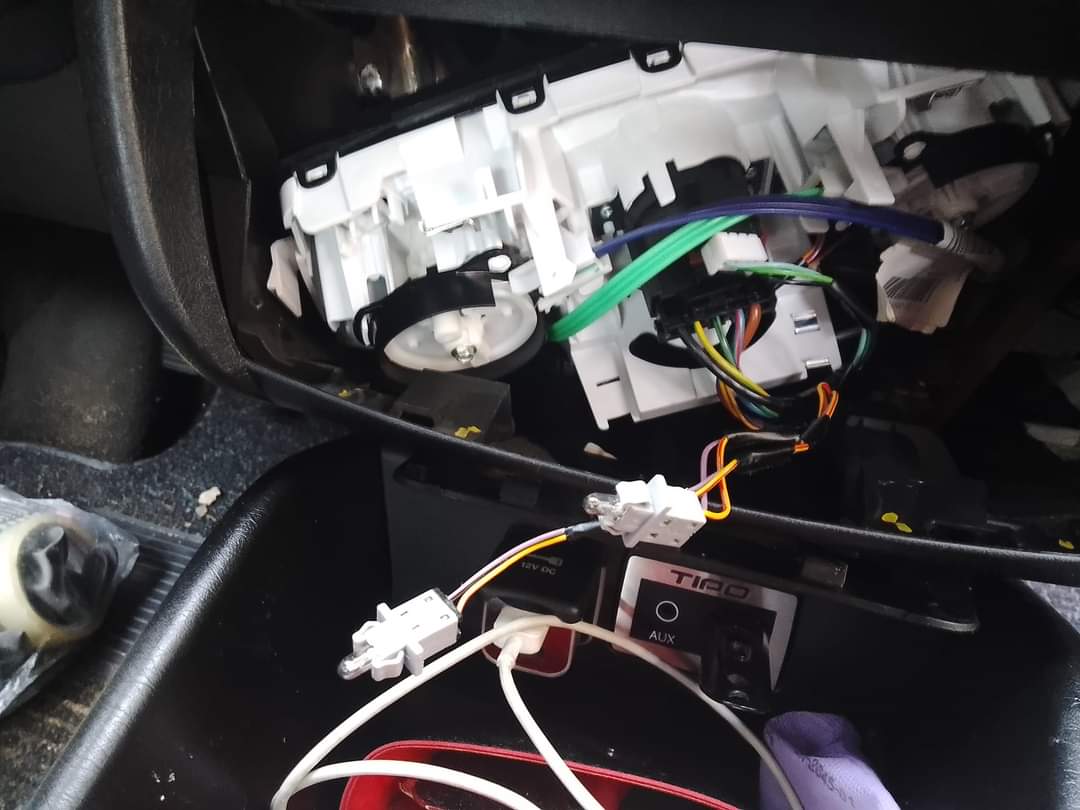

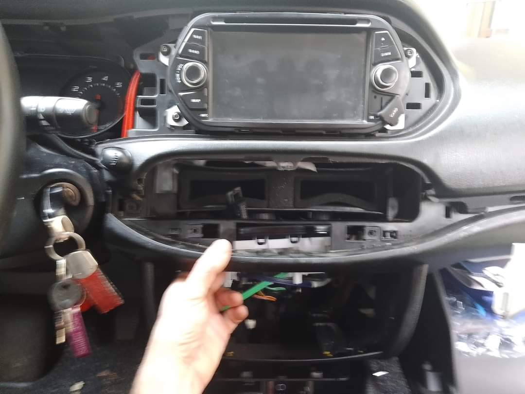

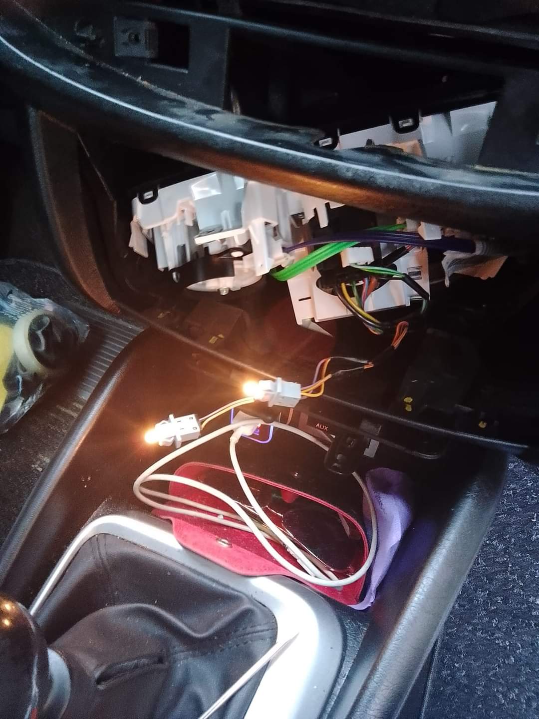

  • genau, es war die manuelle und Tobi hatte eine italienische Anleitung hochgeladen. Irgendwie musste wohl das halbe Amaturenbrett zerlegt werden.
  • Hier gibt es wohl auch weitergehende Informationen.

  • Das sieht wirklich so aus als wären da einige Birnen ausgefallen. Ist schon sehr dunkel. Da muss man einiges ausbauen um da dran zu kommen aber Anleitung gibt es ja schon bei uns.
