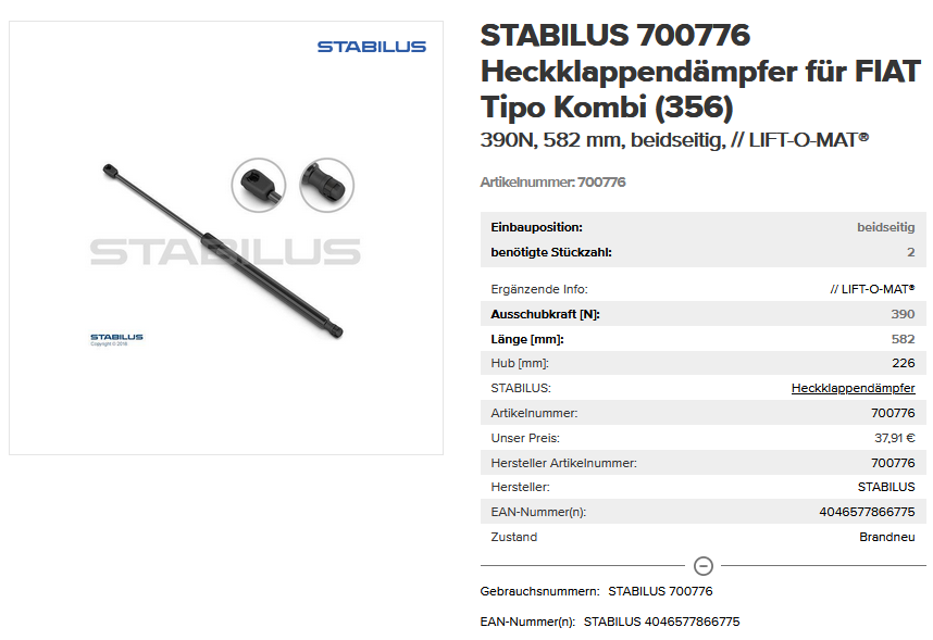

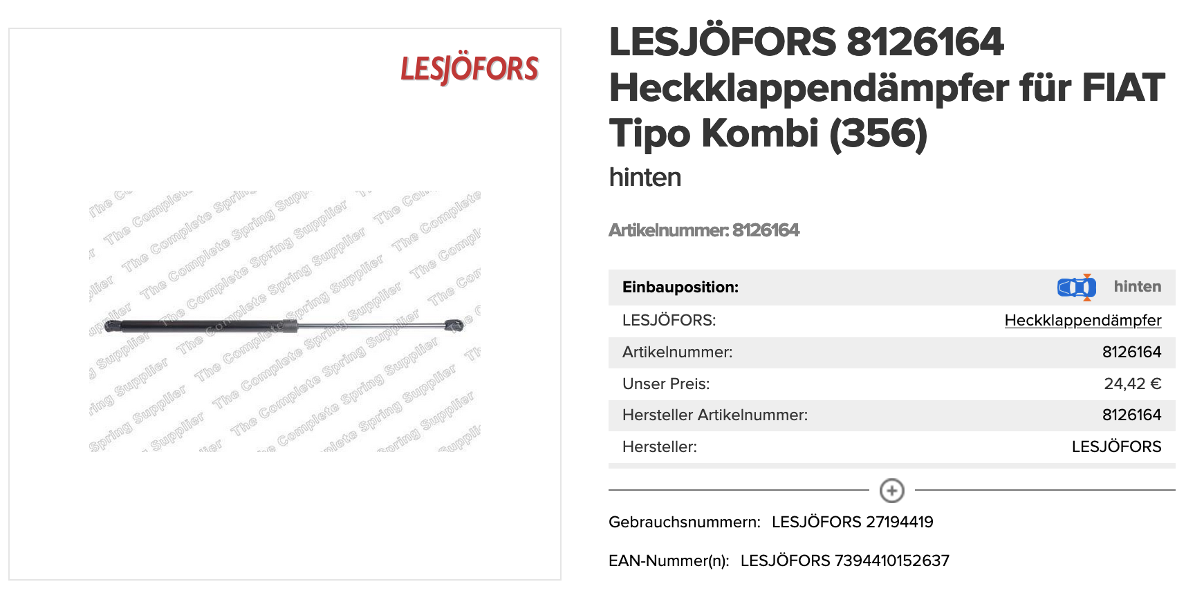

    Wenn ich online nach Heckklappendämpfer suche, finde ich so Marken wie Kamoka, Stabilus oder Lesjöfors. Kostenpunkt zwischen 11 und 40 Euro. Ich vermute eigentlich, dass man das selber austauschen kann. Hat da jemand Tips?

    Ich habe gerade bei YT geschaut, da gibt's diverse Anleitungen, sieht eigentlich recht simpel aus. Ich denke ich werde einfach mal ein Teil bestellen und schauen.
  • Guck doch von welchem Hersteller die andere Seite ist, würde ich dann passend bestellen. ;)

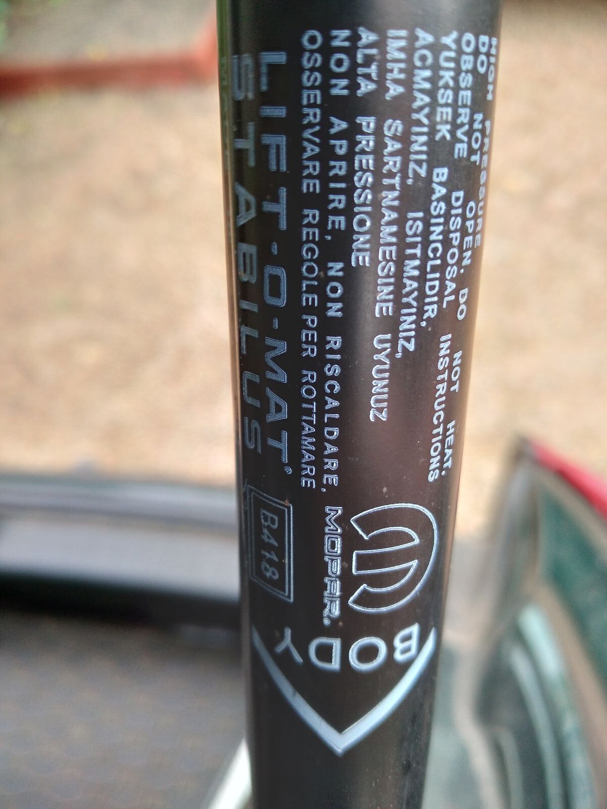

    Stella - Südlich ist bestimmt auch schön. Aber wir haben zwei Jahre gesucht, bis wir was adäquates gefunden haben. Da war die Himmelsrichtung dann nicht so wichtig. Den eingebauten Dämpfer - ein Mopar Lift-O-Mat - habe ich nicht gefunden. Aber laut Webseite passen verschiedene andere Modelle auch. Wird schon klappen.
  • Ja, das könnte dann Stabilus sein.

  • Danke Leute für eure Tips! Der Online-Händler hat mich inzwischen kontaktiert, weil die von mir ausgesuchten Dämpfer nicht lieferbar sind. Hat er mir gleich Ersatz angeboten, nämlich die von STABILUS. Der Austausch sollte dann problemlos funktionieren. Ich vermute mal, dass das noch die Originaldämpfer waren, aber genaueres weiß ich auch nicht. Der Vorbesitzer hat wohl häufig einen Rollstuhl transportiert, und ich jetzt ab und zu ein Kinderfahrzeug, wo dann die Hekklappe nicht mehr ganz zu geht. Vielleicht hängt das ja irgendwie damit zusammen (halboffene Heckklappe = Dämpfertod).
  • Stabilus, siehste, ist bestimmt OEM.
    Na dann berichte mal, ob es der Originale ist. :)
