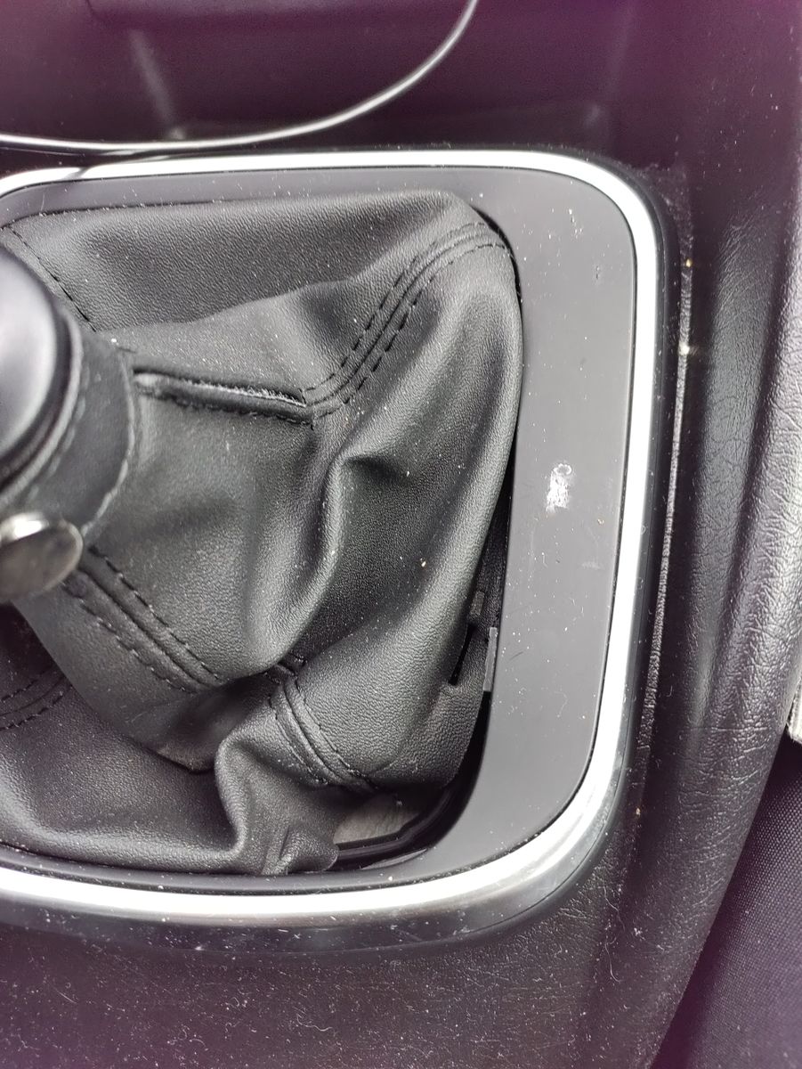

  • einfach bei beiden den ganzen rahmen einmal packen und raus ziehen...
    danach alles wieder einhängen und gut is....
    wenn was gebrochen is einfach mit ordentlichem klebe wieder reparieren...
    Fertig :)

  • Und wie kann ich den ganzen Rahmen rausziehen? Sind die nicht von innen irgendwie befestigt? Möchte nicht mit Gewalt dran ziehen und etwas abbrechen.
    Mein Fiat: Fiat Tipo 5-Türer 1.6 MT6 Lounge Bj 2017
  • Die Schaltkulisse ist nur geclipt, hat so Haltenasen, das ganze Ding kannst du bedenkenlos rupfen, ganz abnehmen dann zwar nicht, dafür müßte der Schaltknauf noch ab, aber um den Sack wieder einzuhängen reicht es.

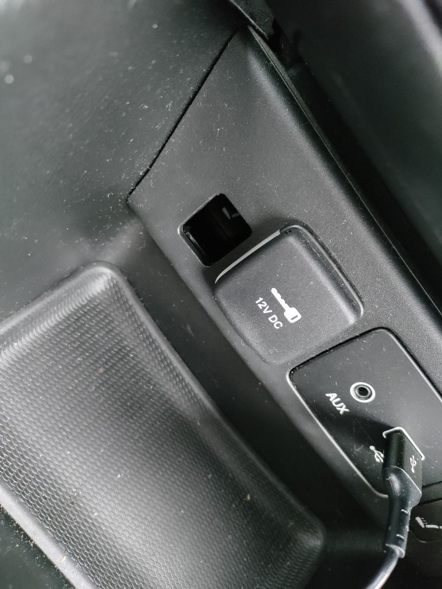

    Wie es mit der Blende für Sitzheizung etc. Aussieht weiß ich allerdings nicht…hast du den Schalter da durch gedrückt?!?
  • Wie es mit der Blende für Sitzheizung etc. Aussieht weiß ich allerdings nicht…
    Auch einfach kräftig dran ziehen. Ist auch nur geclipst.
  • Den Kopf habe ich bei mir vorgestern auch eingedrückt, obwohl ich da nicht draufgehauen habe. Habe dann wie in verschiedenen Threads mal kräftig an der Blende nach vorne gezogen, die Clips waren dann auch gleich ab, dafür hält der Knopf dann auch nicht ordentlich.
    Weiß jemand, ob es die Blende als Einzelteil gibt? Die klappert zwar nicht, aber es stört mich, zu wissen, dass die Haltenasen ab sind.

  • ordentlich ankleben dann hält das wieder ... da brauchst nix neu kaufen
    OEM Number: "735750277"
    Suchen Sie nach einem FIAT TIPO/CROSS (2016-2026) Stuhlheizung Stromschalter? Holen Sie sich das OEM-Teil "735750277" für das Modell 2018. Hochwertig,…
    www.bildelsbasen.se
    oder
    735750277 Blende FIAT Ersatzteil online bestellen 735750277
