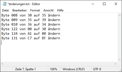

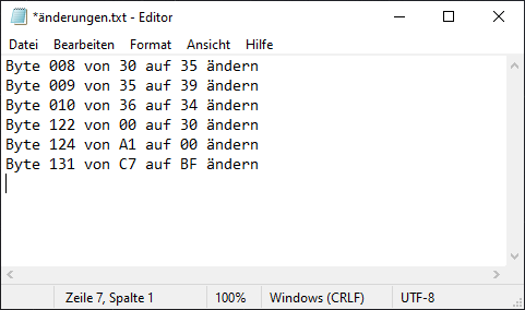

    1. die bytes die dafür verantwortlich sind (hab ich im nachhinein mit Multiecuscan verglichen vorher/nachher)
    (falls das jemand ändert... bitte vorher EURE werte notieren !!! )

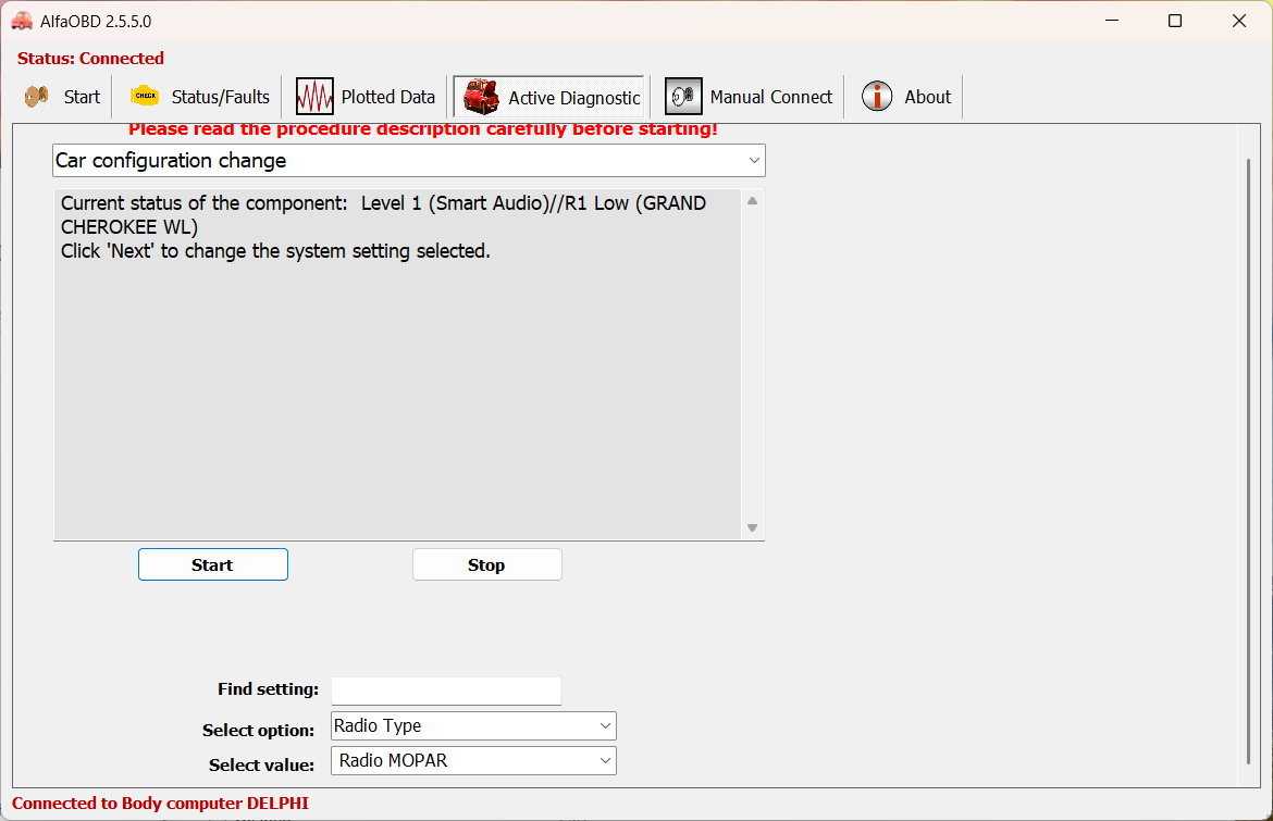

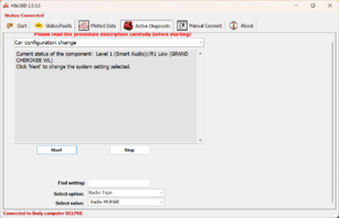

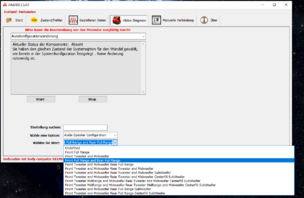

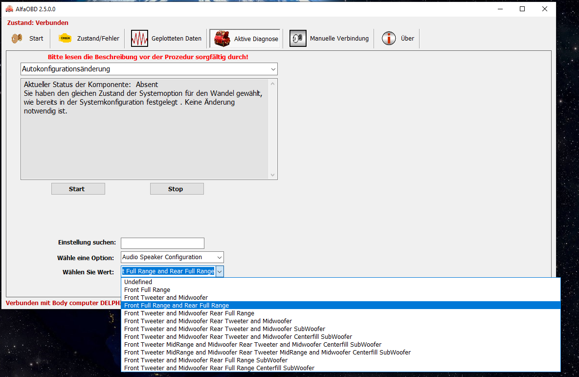

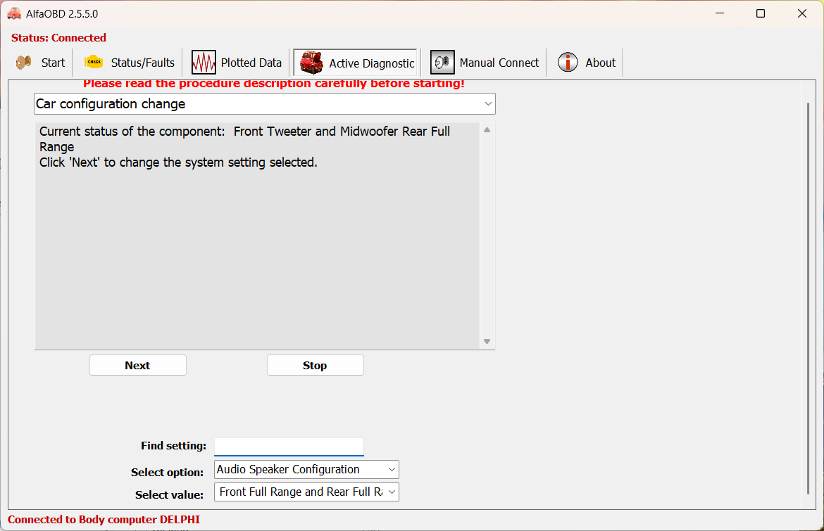

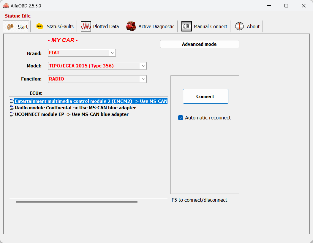

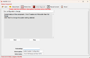

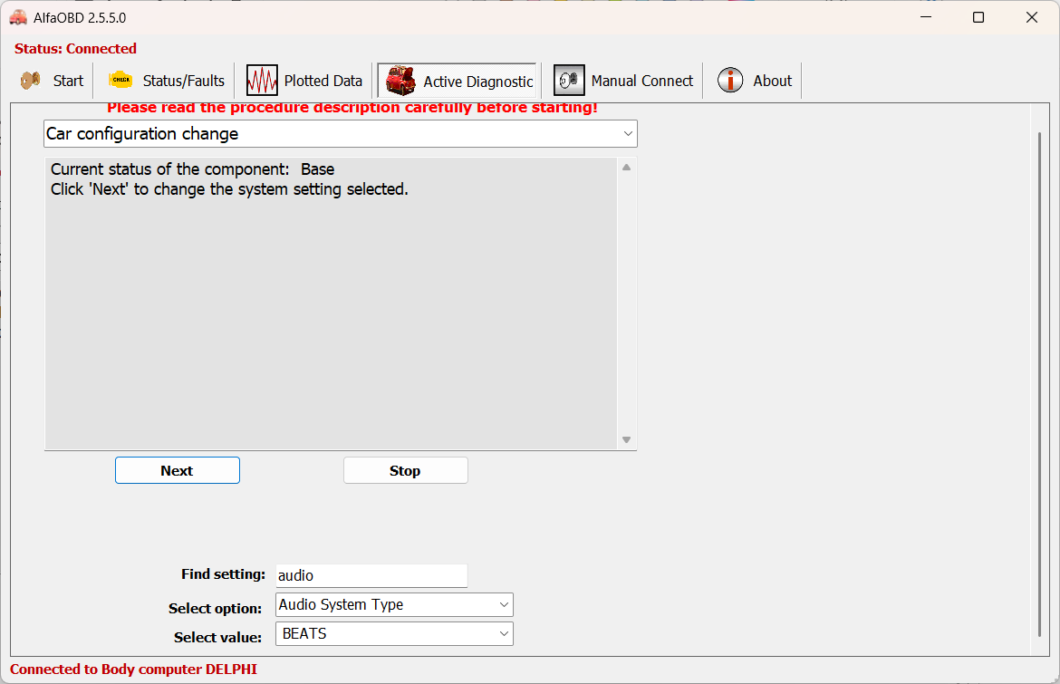

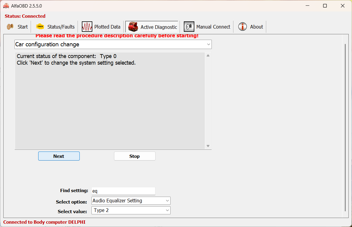

    2. so sieht das bei Alfa OBD aus..... (bild enthält nur ein punkt der geändert werden muss)
    als standart steht dort = Front Tweeter & Midwoofer Rear Fullrange
    musste auf front und heck Fullrange geändert werden

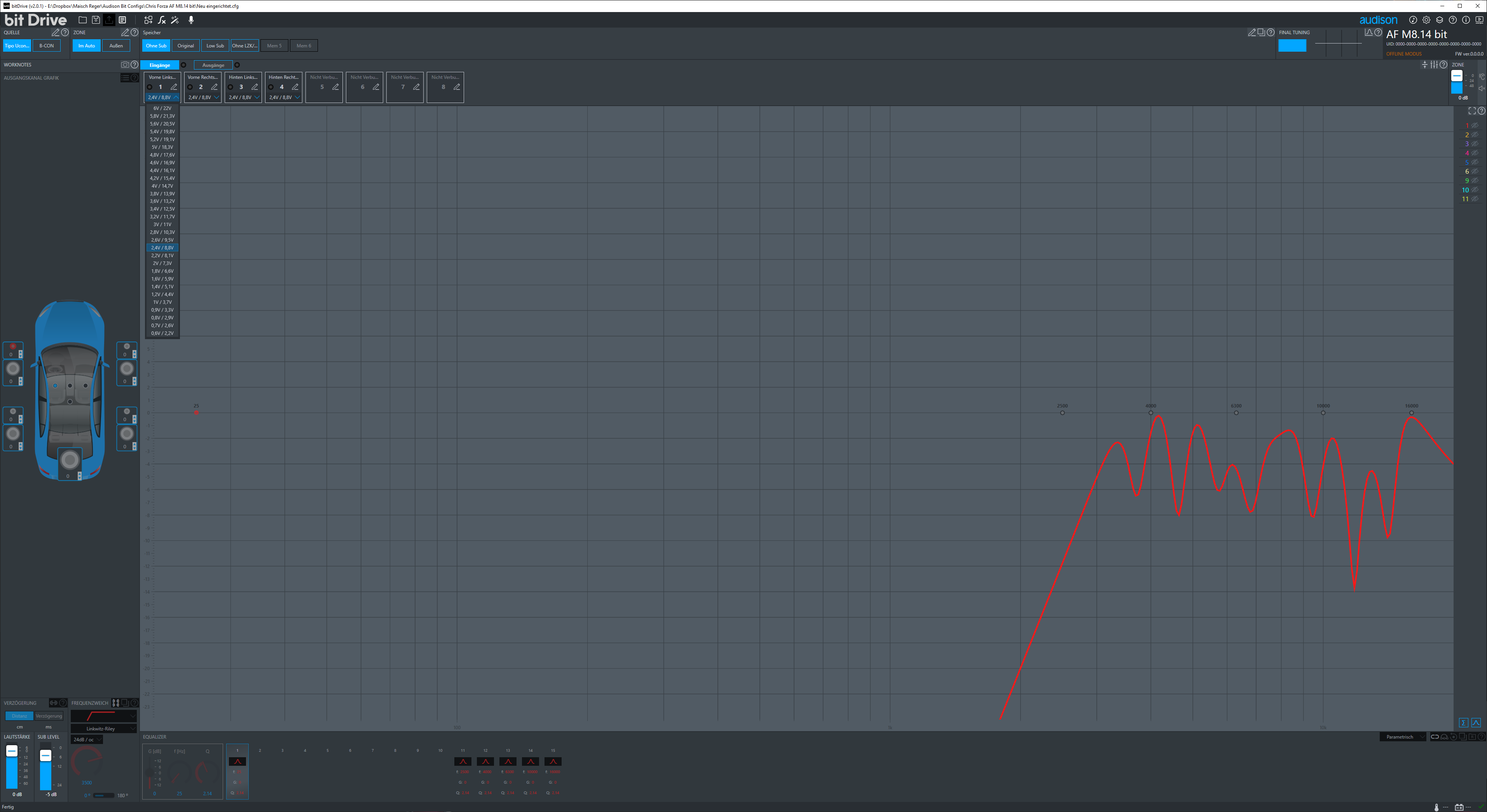

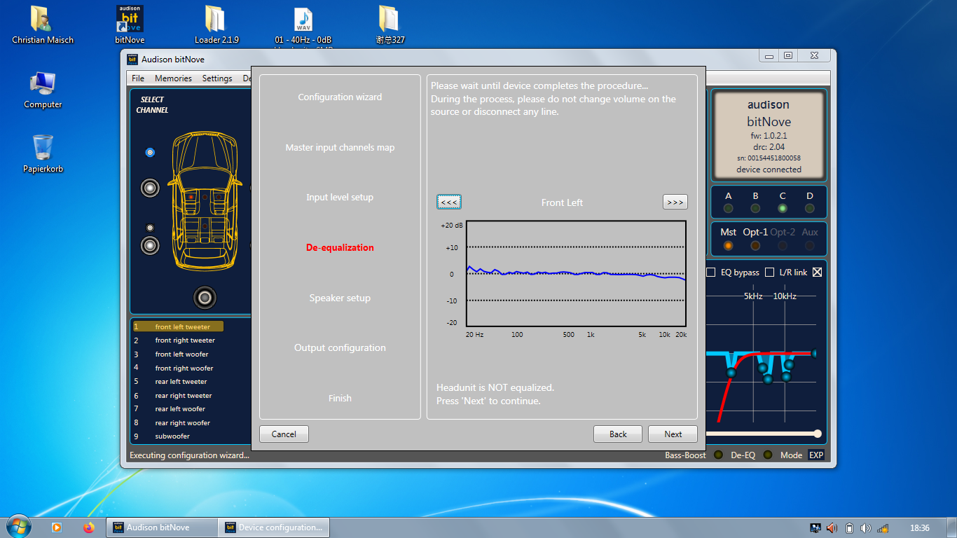

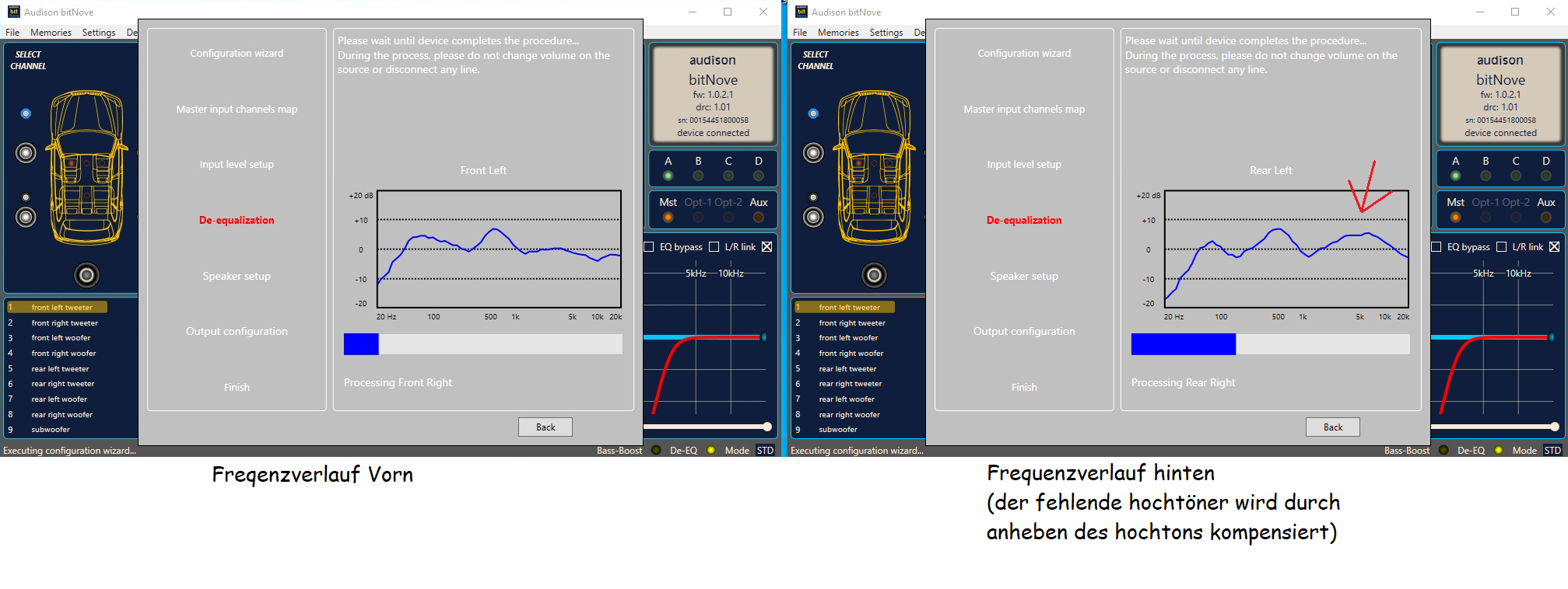

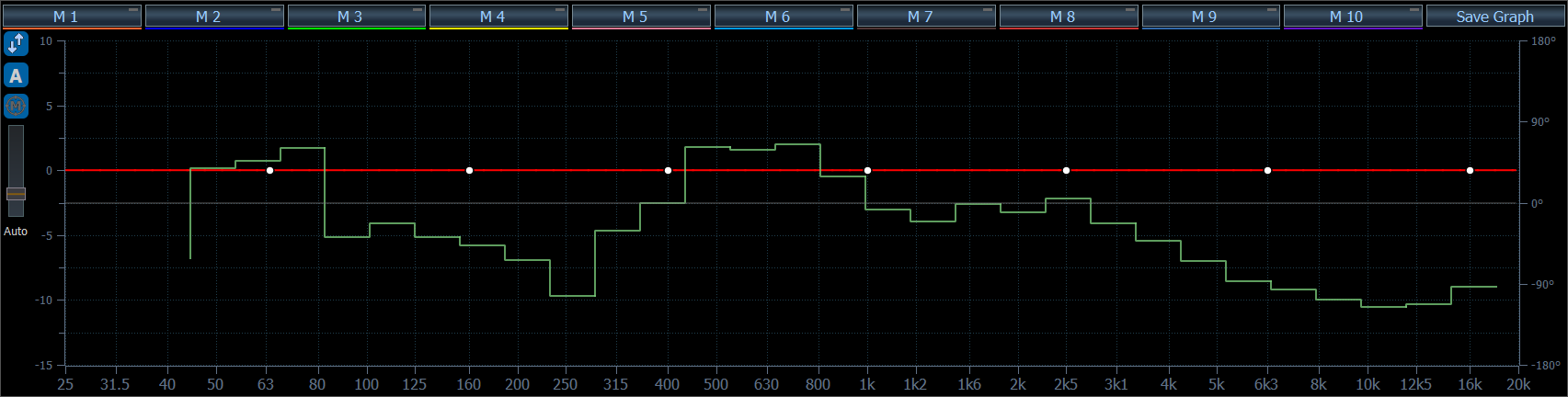

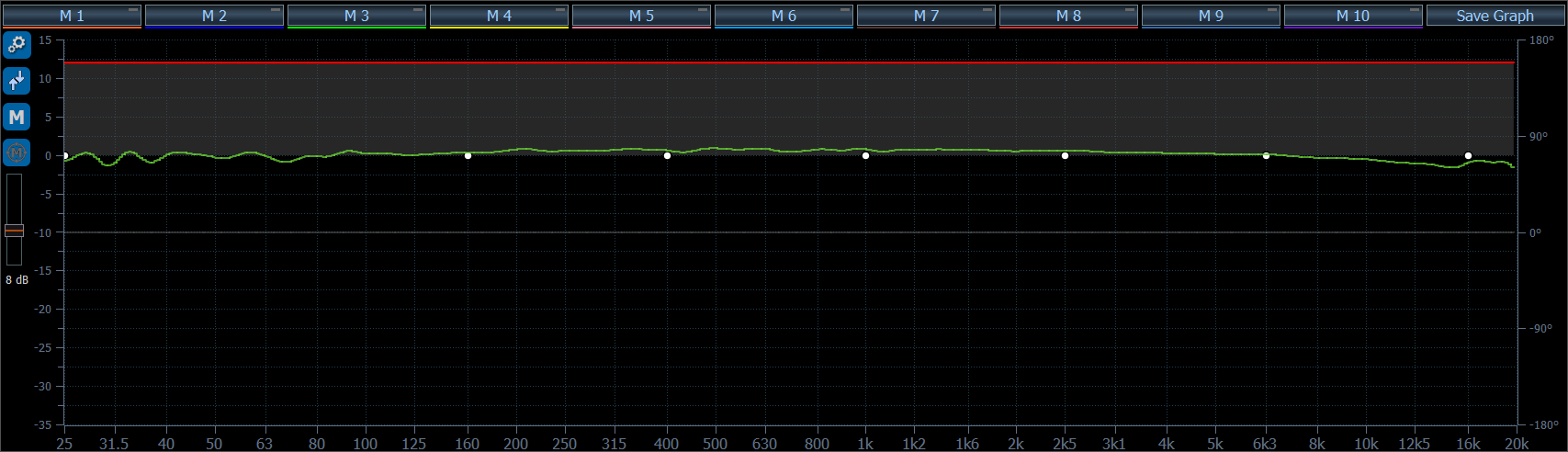

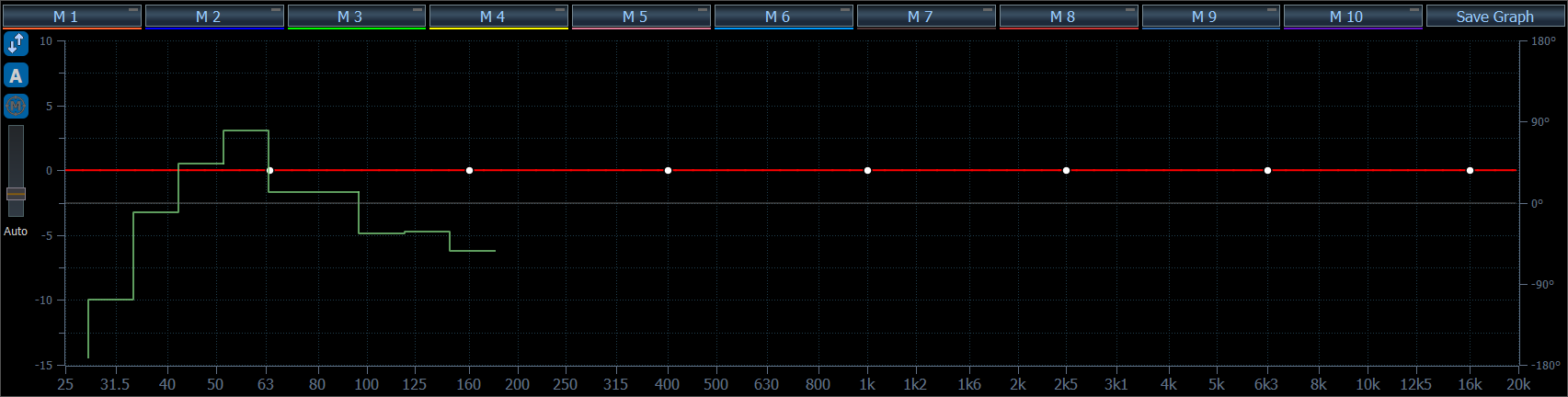

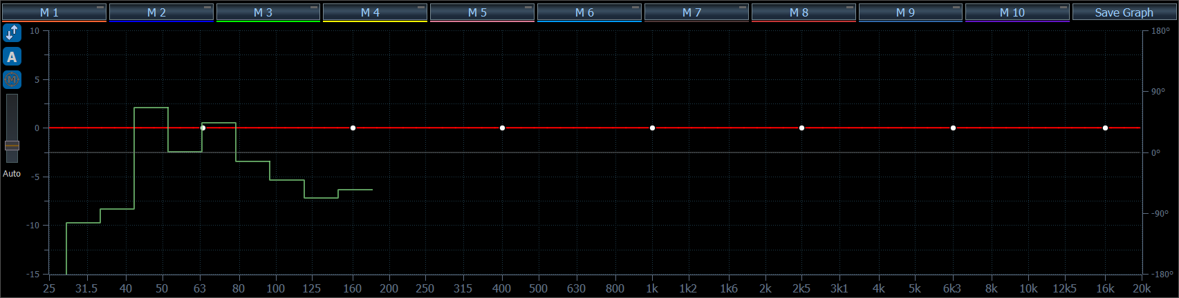

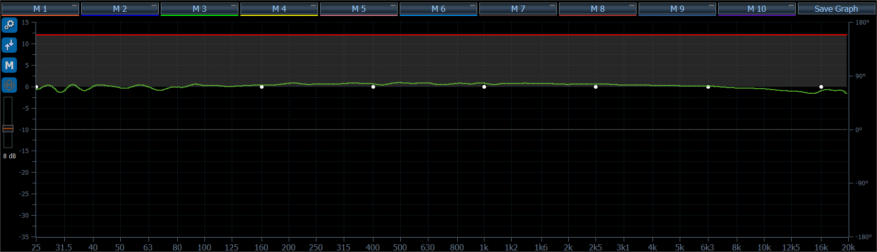

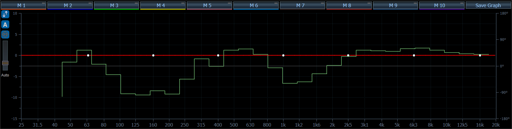

    3. Frequenzverlauf vorher (vorn und hinten)

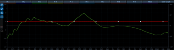

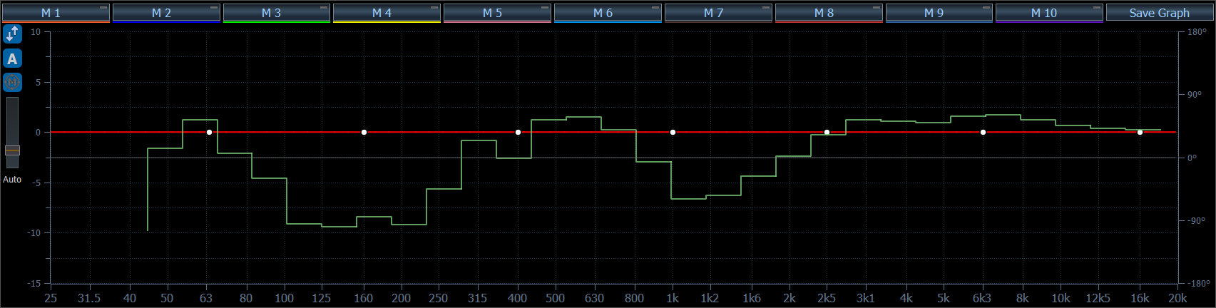

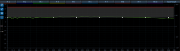

    4. neue Frequenzkurve (als beispiel vorn)

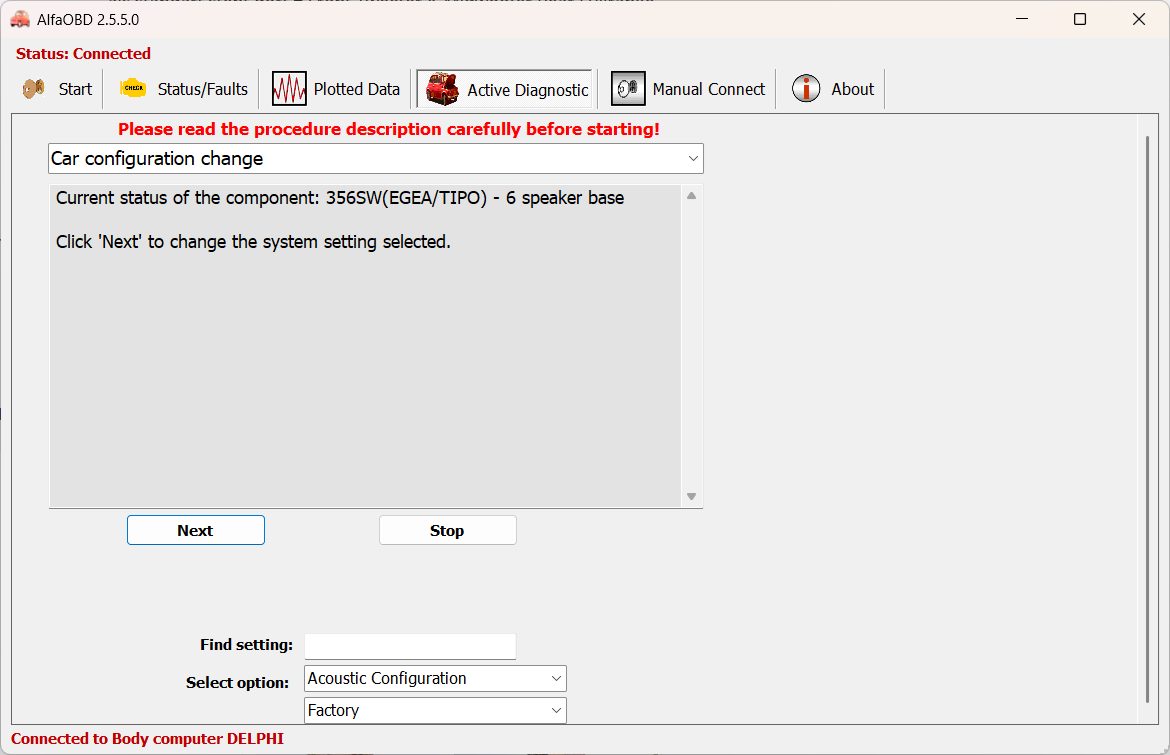

    Die Bezeichungen in Alfa OBD lauten... Inkl richtigen werte
    Radio Typ = Mopar
    Audio System Typ = Beats
    Acoustic Configuration = Factory
    Audio Speaker Configuration = Front Fullrange Rear Fullrange

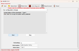

    es würde noch 3 weitere Audio Punkte geben die ich aber noch NICHT ausgiebig getestet hab....
    1. TBM Audio = Type 1
    2. Audio Surround Setting = Type 00
    3. Audio Equalizer Setting = Type 02
    Achja.... is jetzt bis anschlag Clipping frei bei 0db ton... also mehr als nur spielraum....
    für diejenigen die standart mäßig bissl mehr bass unten rum haben wollen is das perfekt... da die tiefen frequenzen jetzt nicht mehr "beschnitten" sind :D :D

    Hinten ist ja kein richtiger Hochtöner verbaut.... und um diesen zu kompensieren haben sie hinten die hohen frequenzen (Töne) angehoben.....
    das was wir im Equalizer einstellen können hat damit aber nix zu tun....
    das doofe was dabei passiert ist das das signal zum "clippen" anfängt... also ein gewisser Gleichstrom anteil... wie wenn man eine 9v block an einen lautsprecher hält (geht net lang gut)
    und die tiefen frequenzen sind auch sehr stark beschnitten um zb die lautsprecher vor über belastung zu schützen...

    hab mal die änderungen mit angehängt....
    berichte mir dann bitte...
    speicher deine vorherige Proxy config aber bitte vorher ab in ein Text dokument

    dieses begradigen in den dsp´s funktioniert nur so halbwegs gut...
    eingangs clipping bleibt clipping
    das signal MUSS auf standart gesetzt werden damit da ein dsp überhaupt sinn macht.....
    vorallem im tiefbass bereich hab ich das EXTREM gemerkt...

    hab mir aus interesse mal das Alfa OBD angeschaut und da is nix mit zahlen ändern sonder da gibts menüs mit denen du das programmieren kannst
    und dann hab ich die lautsprecher art geändert und die EQ von TIPO 5 Türer Hatchback auf standart gesetzt und siehe da schon war das signal gerade...
    dann hab ich die komplette Proxy config von vorher zu nachher verglichen....
    und hab das dann aufgeschrieben
    welche funktion (da ich ja mehrere sachen ändern musste) zu welchen bytes gehört weiß ich noch nicht....

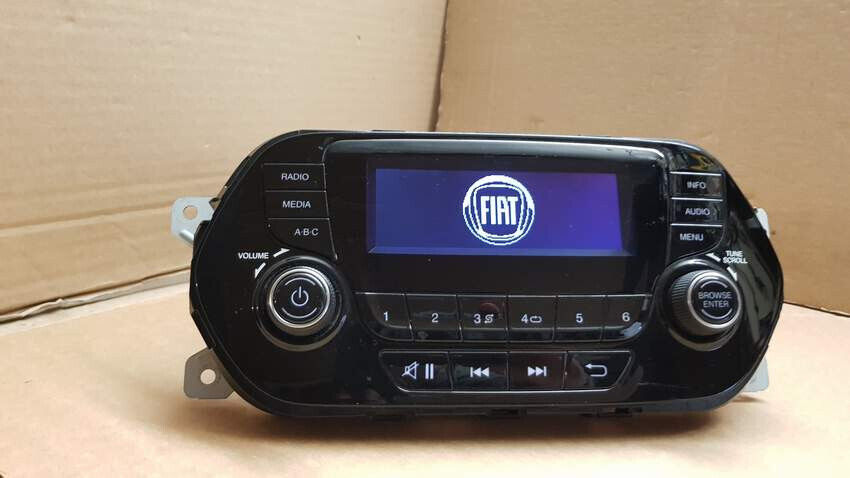

  • Sehe ich das richtig, dass diese Proxi-Einstellungen für das Uconnect-Radio sind? Ich habe definitiv kein Uconnect (siehe Foto).
    die proxy einstellungen sind für das gesamte auto... da könntest alles mögliche aktivieren oder DEaktivieren....
    könntest mir auch mal deine original Proxy Konfiguration in einem Textdokument zukommen lassen
    dann schau ich mir das mal in alfa obd an (da kann ich nämlich schauen was alles eingestellt is
    ich "vermute" das evtl in den eher einfacheren Radios kein kurve hinterlegt is
    das sieht man aber auch mit einem dsp (weil der das ja messen muss was da rauskommt) sieht man ja auch an meinen bildern
