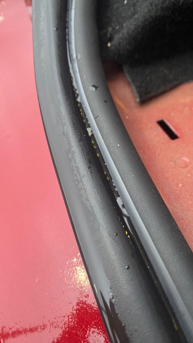

  • Wasser im Kofferaum habe ich in all den Jahren auch noch nicht gelesen….die Abläufe sind sauber?
    Die Dichtung sitzt richtig und ist okay?

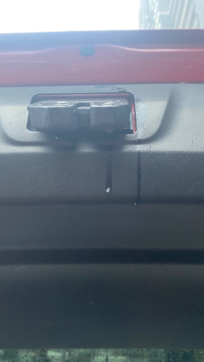

    Ich hatte immer nach der Waschanlage das selbe Bild was Andrew hier zeigt.
    Bei mir kam das Wasser durch die zwei Öffnungen wo der Nummernschildhalter verschraubt ist.
