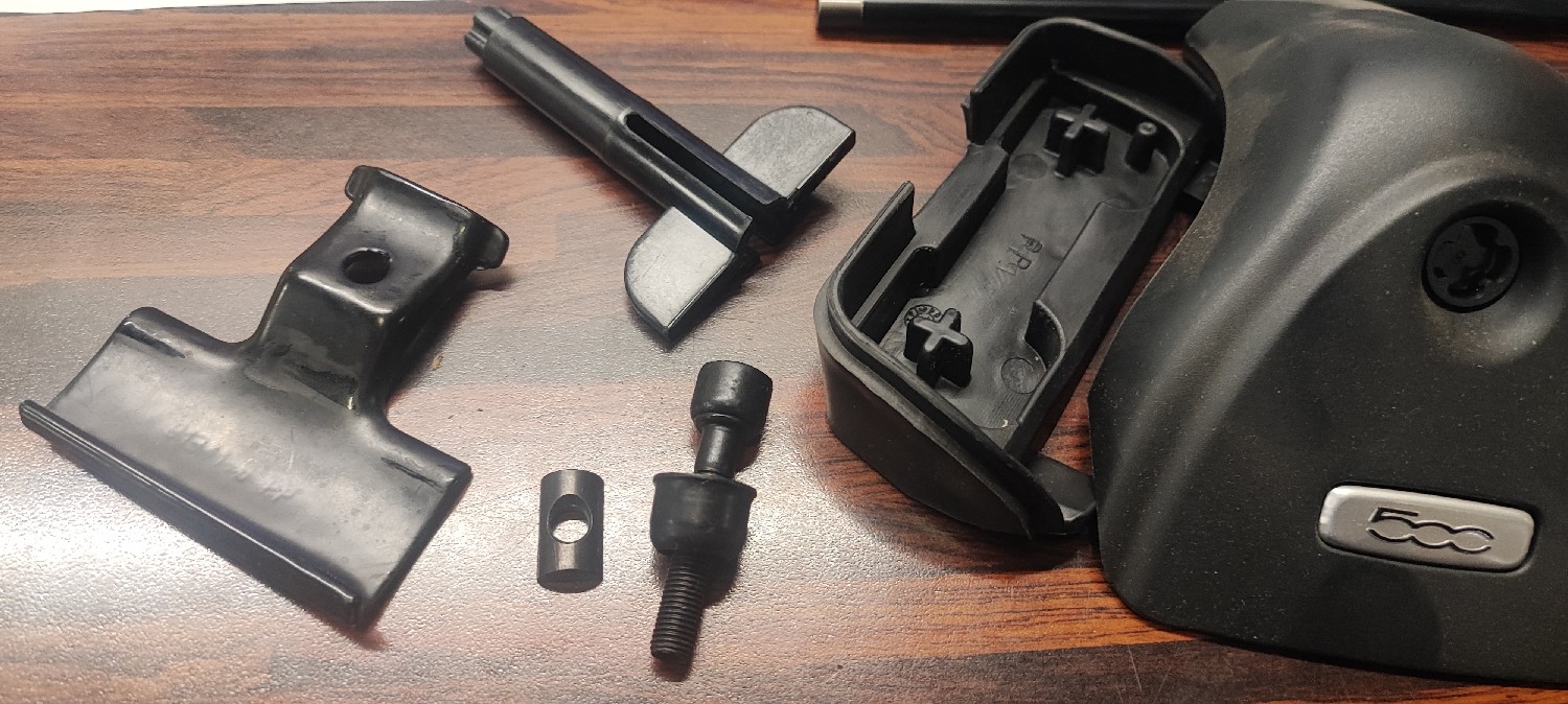

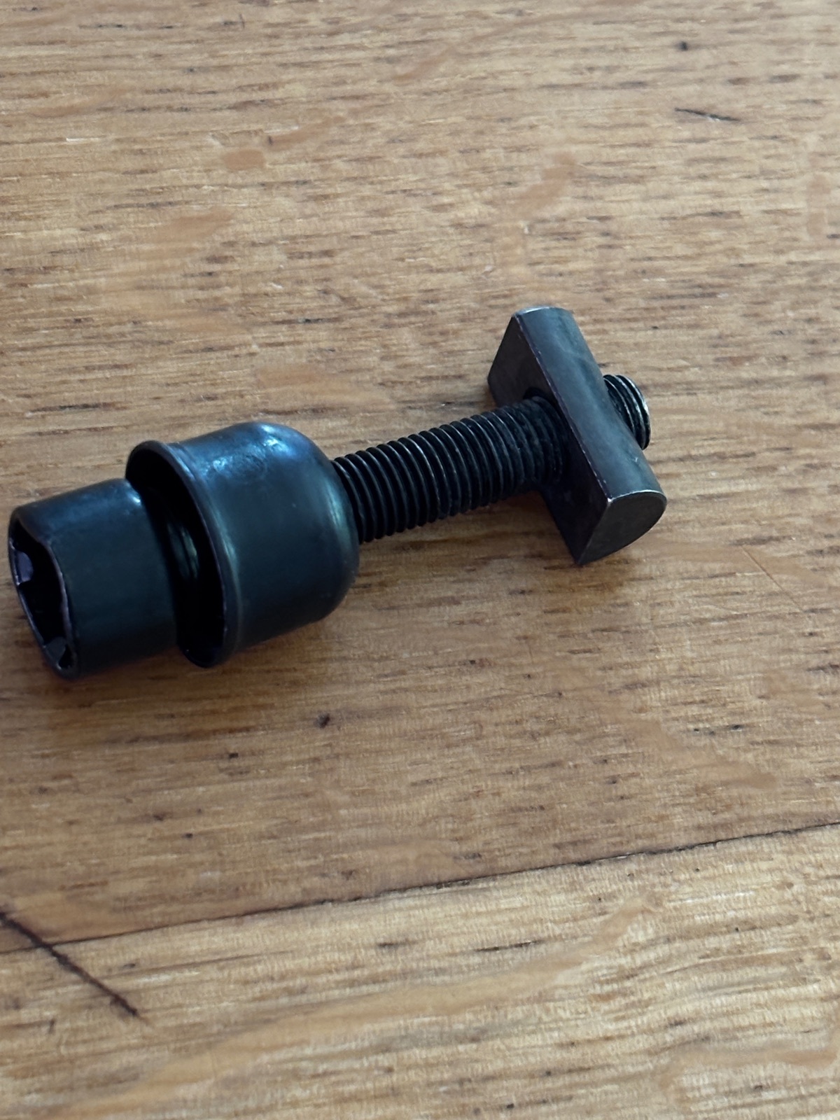

    Thule Achsmutter Quermutter Zylindermutter Quermutterbolzen M6 Feingewinde 23,0mm Ø10mm #50208
    oder in der Bucht als Achsmutter Quermutter Quermutterbolzen Zylindermutter M8 ca. 22 x 12 mm
    https://www.ebay.de/itm/133917352871
    Einmal editiert, zuletzt von drfiat ()

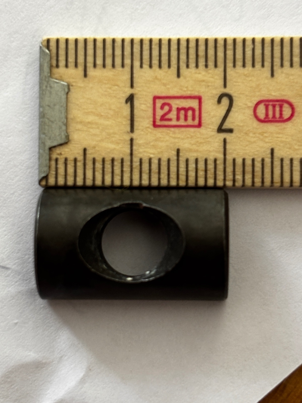

  • Es muss halt Feingewinde sein. Leider.

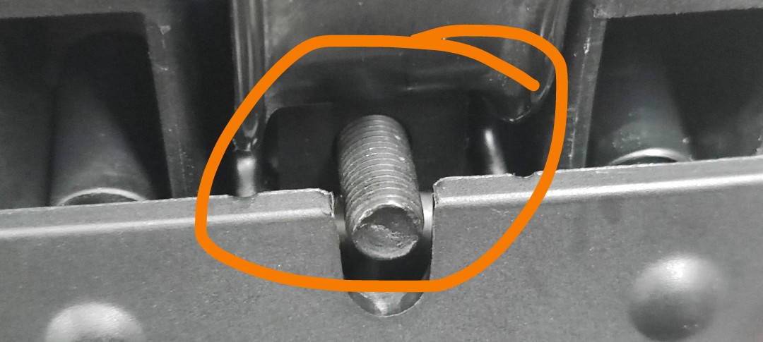

    Edit: da ist genügend Platz und muss nicht mal ein Nutenstein sein. Da ginge auch eine komplett runde Quermutter/Quermutterbolzen.
    Aber eben Feingewinde. Der Bolzen der von vorne durchgesteckt wird, hat leider einen Spezialkopf der leicht abgerundet ist.
  • Die M8 ist Regelgewinde
    Noch eine Idee: Stahl 12mm Rundstab Auf benötigte Länge kürzen (lassen) und M8x1 Gewinde schneiden (lassen).
    Ja ist Aufwand aber günstiger als Neukauf.
    Bei einem Schlosser Betrieb wäre das mal ne Lehrlingsaufgabe und nen 10er für die Kaffekasse 😉

  • Welchen Durchmesser haben die denn?
    Von R+K gibt es sowas glaube ich nicht aber vielleicht finde ich noch was in irgendeiner Restekiste. M5 sollte sich problemlos auf M8 aufbohren lassen. Ist es M8x1 oder M8x0,75?
    12.1mm hat das Teil im Durchmesser.
    Ob 8x1 oder 8x0.75 kann ich nicht sagen.
    Regelgewindemutter passt jedenfalls nicht drauf.

  • Man könnte auch eine passende Inbusschraube zu einer passenden Quermutter nehmen und braucht dann halt nimmer noch den passenden Inbusschlüssel zu Montage.
    Die Quermutter könnte man einfach soweit abschleifen wie nötig.
    Die Schraube hat auch keine großen Kräfte auszuhalten da sie nur dazu da ist den Formschluss der Halterung zu gewährleisten.
    Bei den Mercedesträgern werden die auch nur zwischen 6 und 25 NM angezogen.
    Das könnten auch Komponenten aus Chinesium(Billigmaterieal) leisten.
