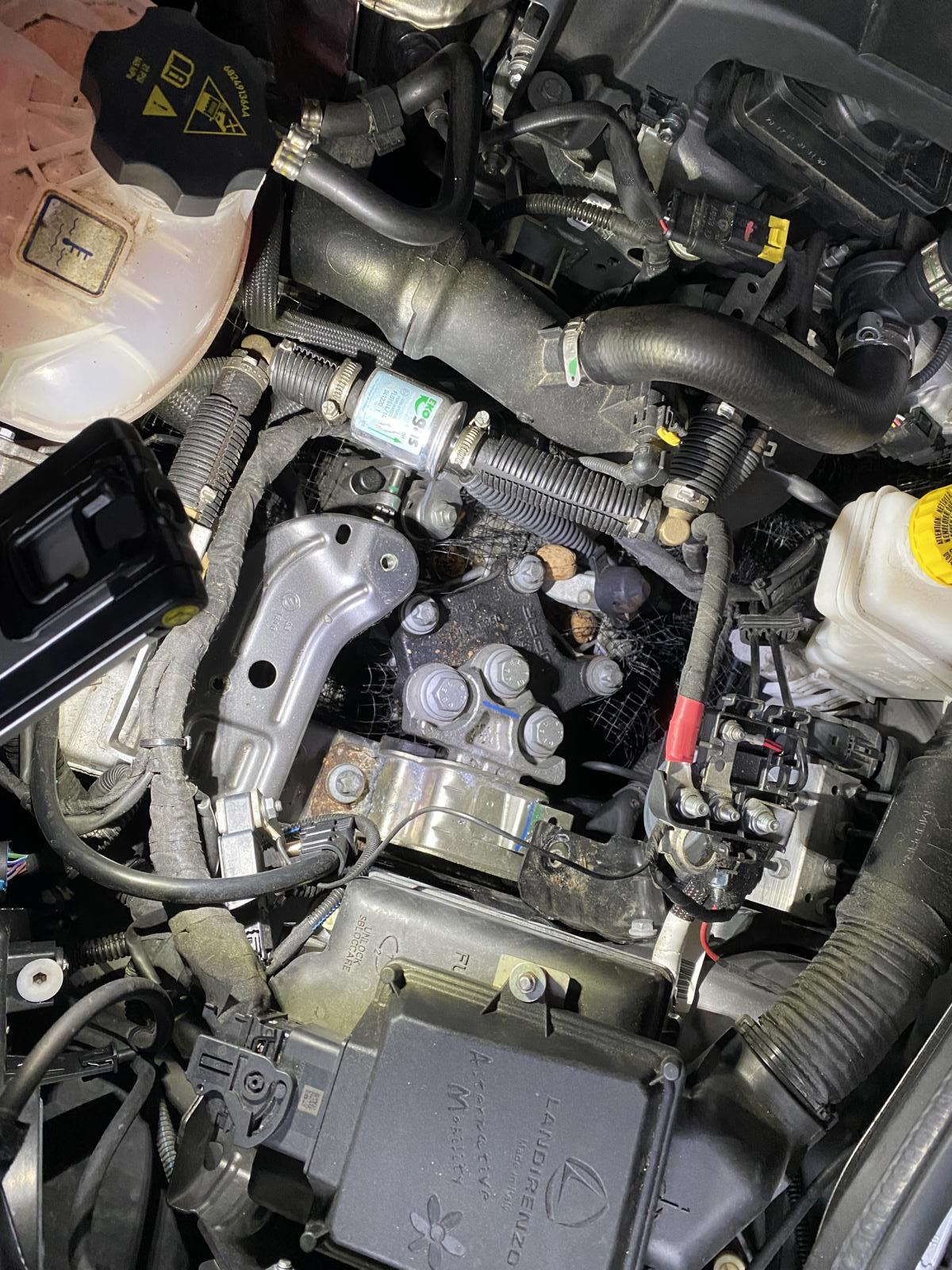

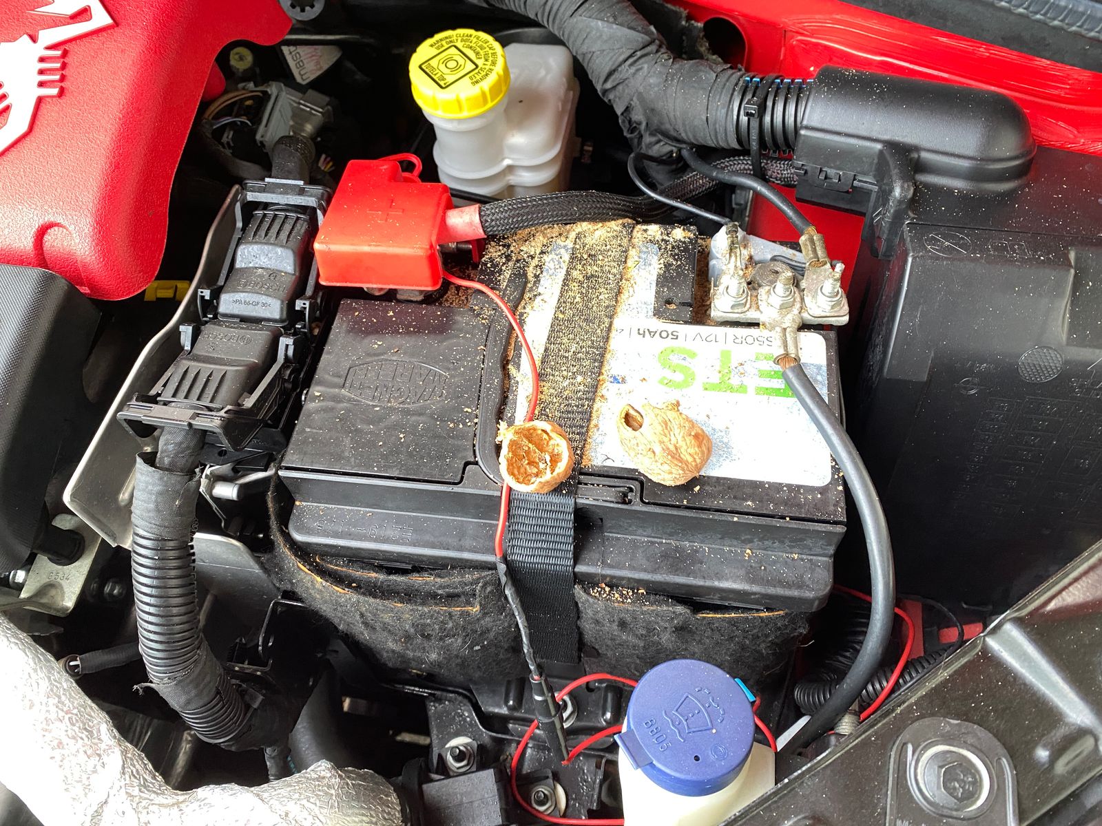

  • Ich bin in der Runde sicher die Ausnahme.
    In unsere Tipo sind immer mal wieder z.T. bis alle Gänge, die nach vorne geschalten werden, immer mal wieder von schlecht bis gar nicht mehr schaltbar betroffen.
    Ursache, wir haben ein Wahlnussbaum neben dem Carport, und die Mäuse verteilen die im ganzen Motorraum (verräterisch ist immer brauner Wahlnussstaub).
    Die Schaltung dann immer davon betroffen, wenn die Nüsse auf dem Getriebe, im Bereich der Umlenkhebel abgelegt werden und die Bewegungsfreiheit beeinträchtigen.
    Hab das aber auch schon von Leuten gehört, wo Marder Zeug in den Motorraum abgelegt haben.
    In meine Fall, um da ran zu kommen, muss der Batteriekasten raus.
    Vielleicht könnte das ja noch ein Grund sein.
    Eins der zwei Bilder, zeigen die Tipo Getriebeansicht ohne Batteriekasten. Das z.T. sichtbare Netzt ist aktuell ein Versuch den Platz umzugestallten, das keine Nüsse mehr Platz finden.
