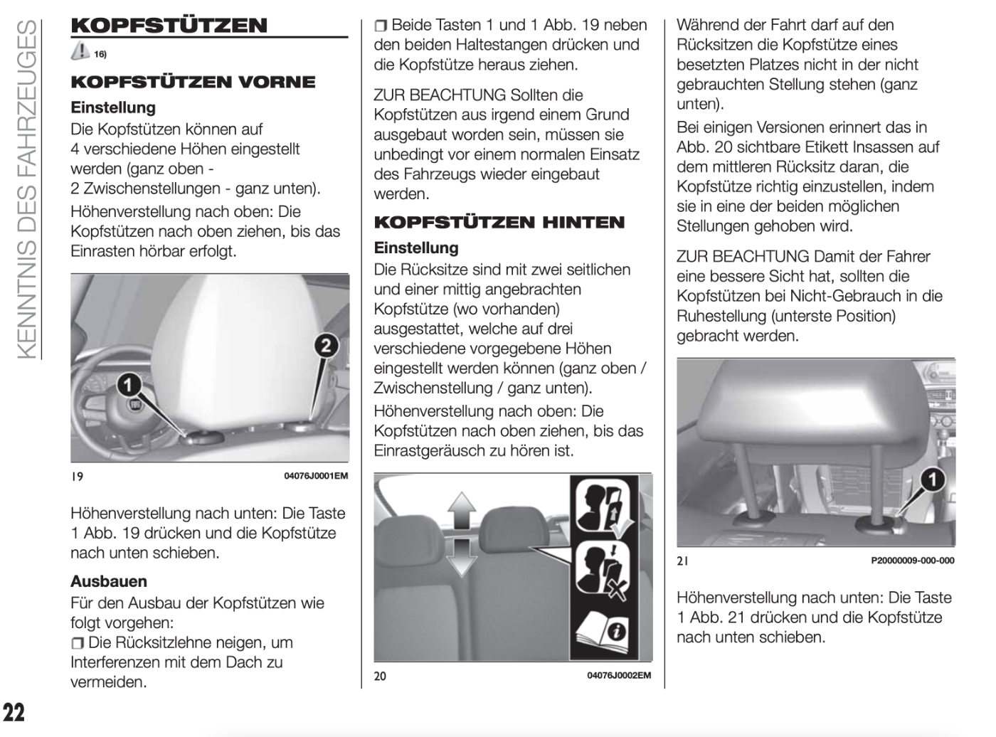

  • Steht im Handbuch. Bei mir (2016er Modell) muss man seitlich unten an einer Stange etwas reindrücken und auf der anderen Seite mit etwas Spitzem ebenfalls drücken. Schwer zu beschreiben.
    Nix für dicke Handwerkerhände oder filigrane, langnagelige Frauenfinger. :)
  • Zwei Tasten mit der Nummer 1 kann ich in Abb. 19 nicht erkennen.
    Ist wahrscheinlich wieder so ein Suchspiel wie diese hier
  • Ist ein Tippfehler im Handbuch. Taste 1 und 2 muss es heißen.
